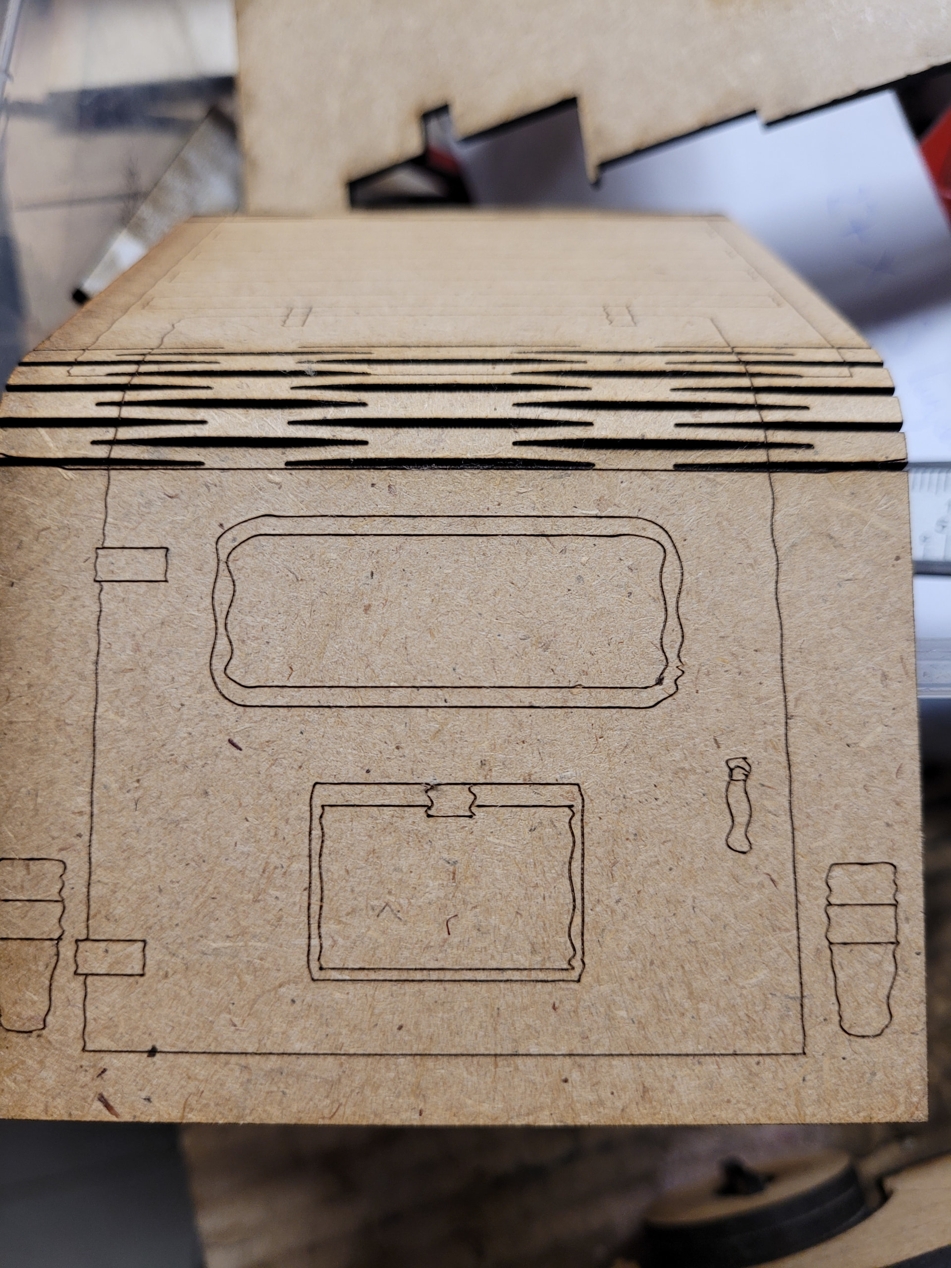

Bonjour à tous, j'ai un soucis de gravure des lignes verticales
j’ai un soucis de gravure des lignes verticales uniquement après gravure elles sont ondulées sur une Atomstack A40 pro. Tension des courroies ok. Merci pour vos retour
I am experiencing an issue with engraving vertical lines—specifically, they appear wavy after engraving—on an Atomstack A40 Pro. The belt tension is fine. Thanks for any feedback.
Something is definitely loose here. Is the laser head attached correctly ?
Merci beaucoup une vis était manquante sur le support de la tête !
