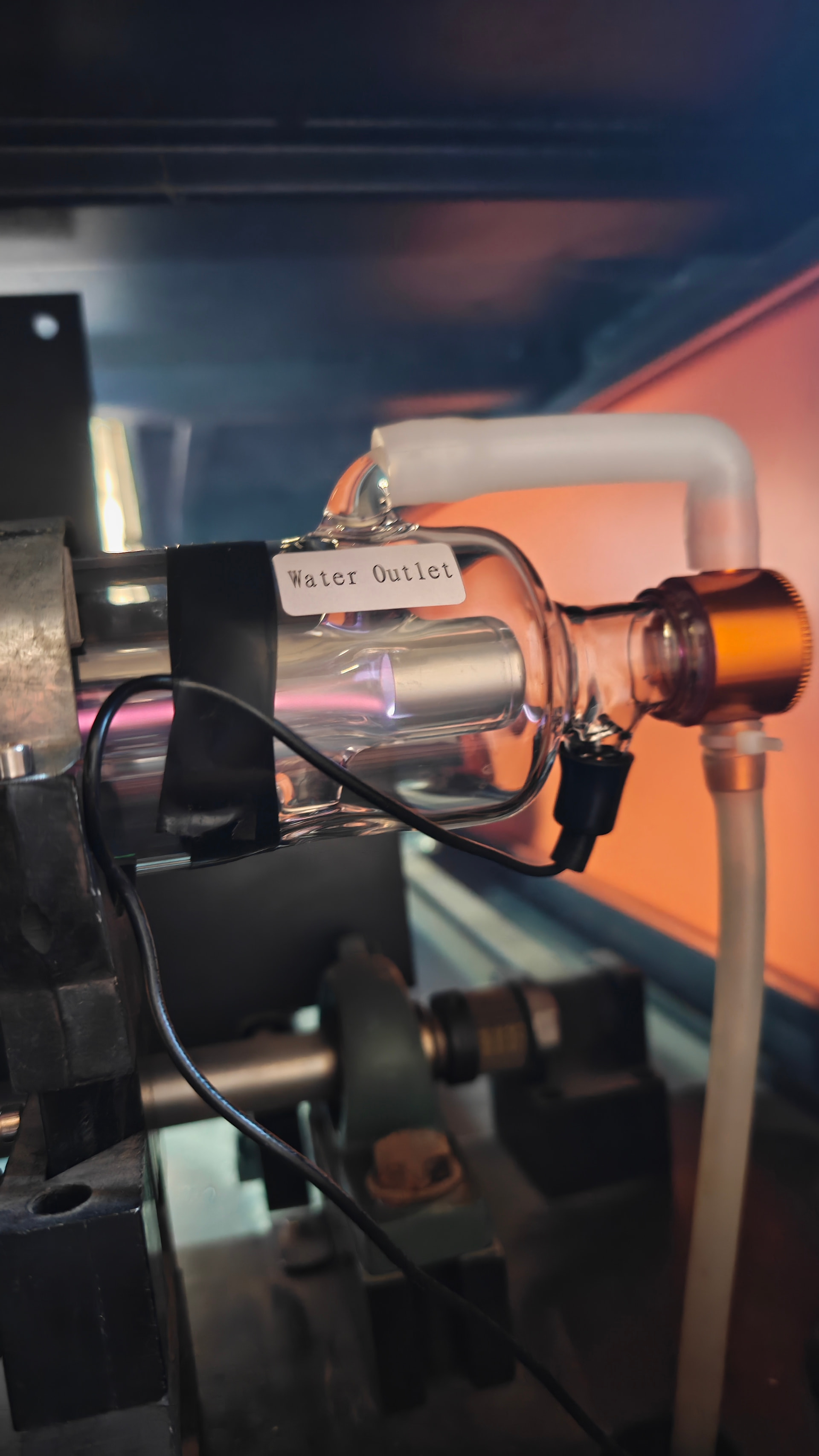

Bonjour la communauté, après avoir eu plusieurs problèmes qui ont été résolu grace à vous. Je reviens vers vous car mon tube laser de 60w tout neuf que je viens d’installer ne coupe pas où très peu ( essai à 75% de puissance pour 10mm/secondes) ne transperce pas le contreplaqué de 5mm.

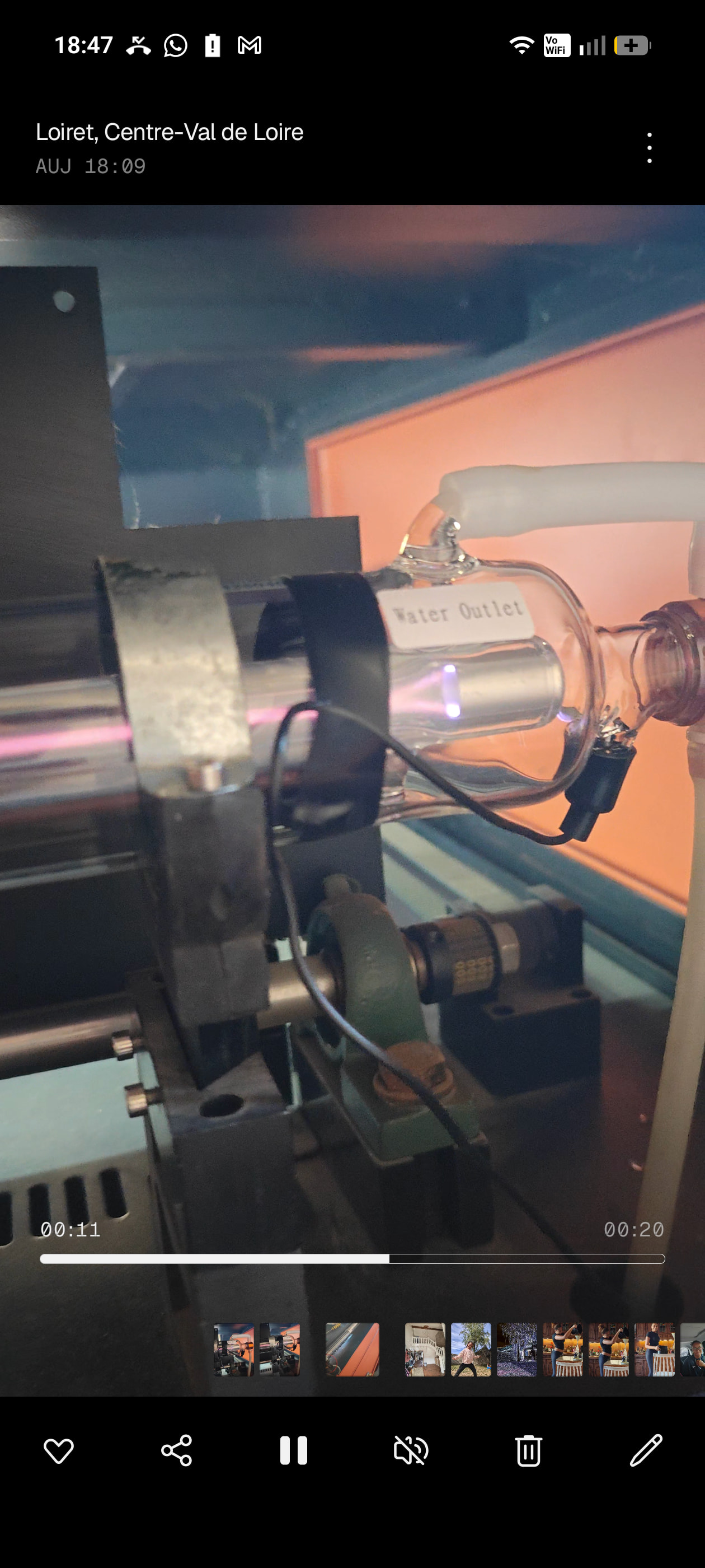

En observant le tube en fonctionnement le laser semble se diviser au bout juste avant de sortir, est ce normal ? Je vous envoie une vidéo et photos
Pour info j’ai régler et nettoyer les miroirs, contrôler la lentille, l’ampérage est bon 18 mA et j’ai fait le test de rampe
desolé je peux seulement envoyer la photo, la vidéo ne passe pas. En tout cas sur la vidéo on voit plusieurs petits rayons divisés dans le bout de l’anneau métallique qui se trouve en sortie de tube,
