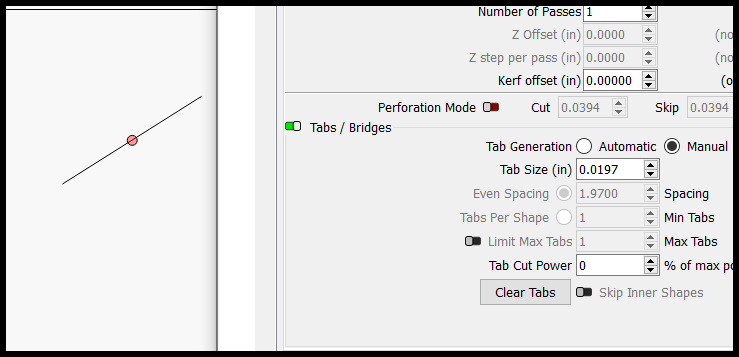

Do you have tabs turned on with your Mac, and not turned on with your PC?
no , checked it already . It’s all the same

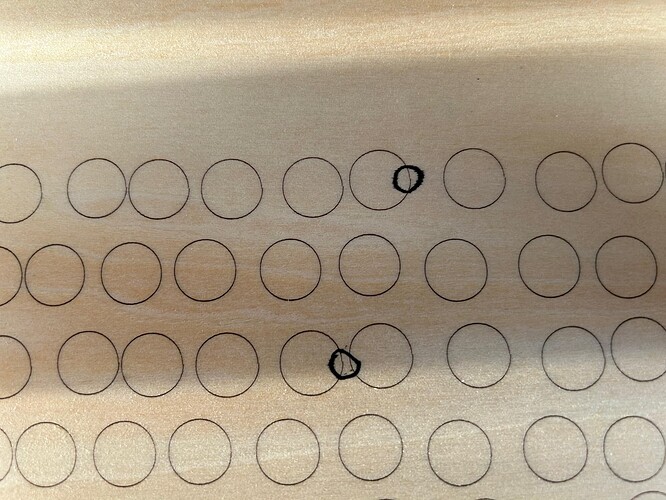

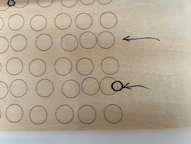

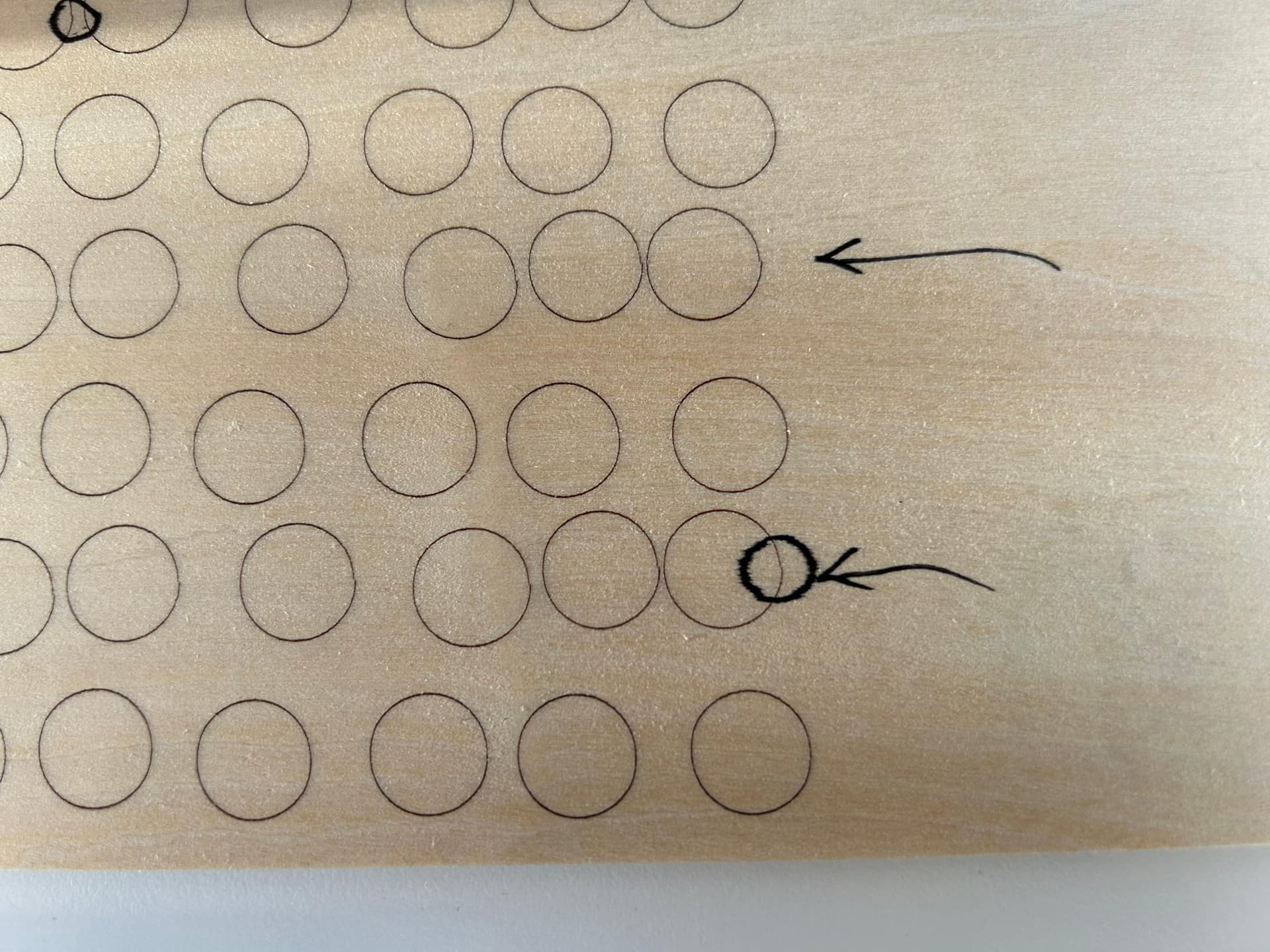

So, ich nochmal.
Ich habe heute den Laser komplett gereinigt , ausgerichtet riemen neu gespannt etc. also einmal alles.
Dann habe ich ein Test laufen lassen und es lässt sich ein Muster erkennen mit dem Fehler. Nun ist nur die Frage was es zu bedeuten hat.
Ist vielleicht ein Motor ,defekt, dass er irgendwie an einem gewissen punkt spinnt ? Und wenn ja welcher von beiden ?!
Habe die Linien Markiert und Beispielhaft einige stellen umrahmt damit man sieht worum es geht. Zieht sich aber immer durch die ganze Reihe.
Viele Fragen aber villeicht erkennt da einer den Fehler raus oder hat ideen was noch zu überprüfen ist :slight_smile:
I’m sorry, this is way beyond my capabilities… like there’s a tooth missing on the belt … I have no idea
