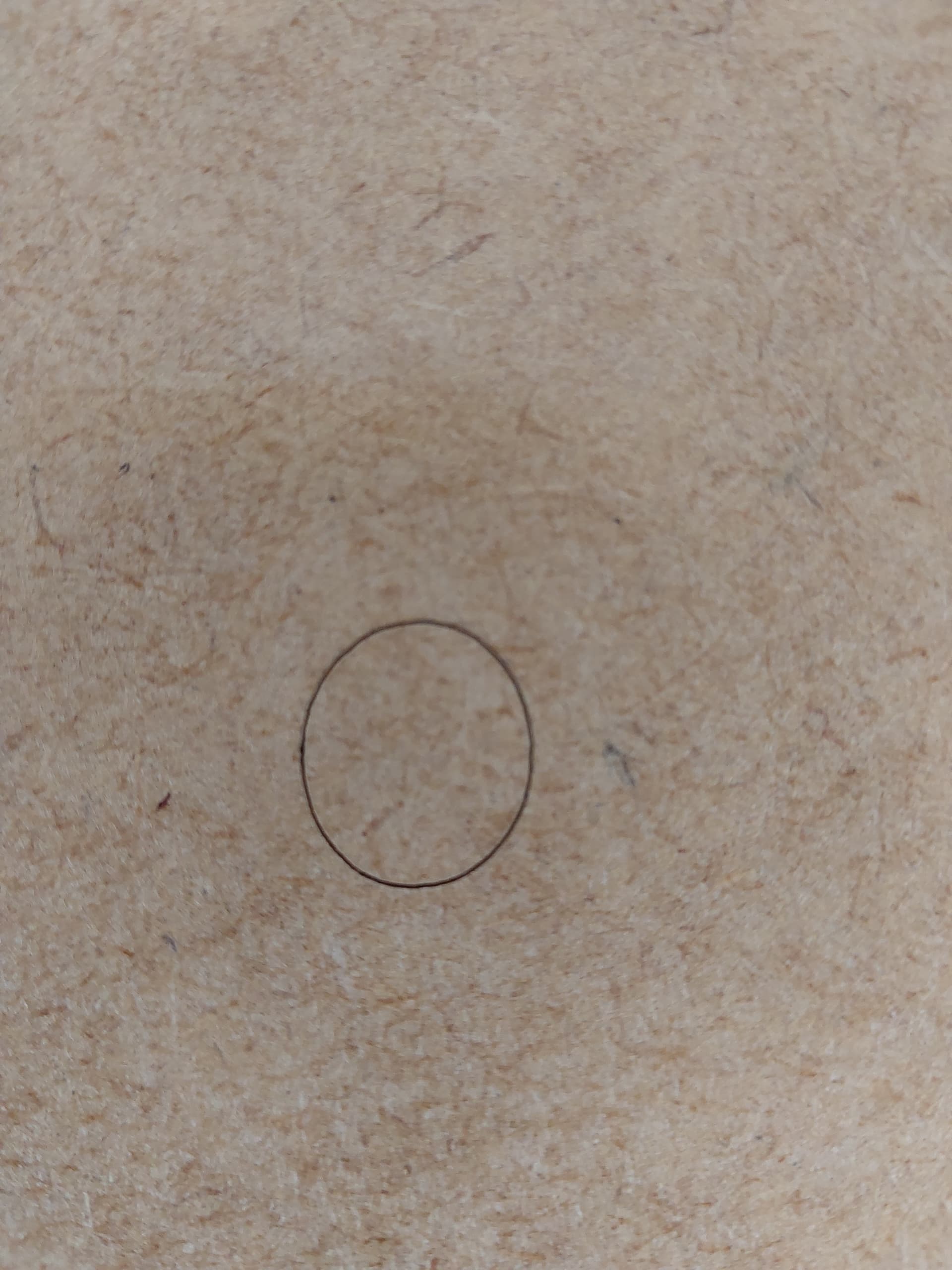

Não consigo imprimir um circulo perfeito, no programa as medidas são iguais porém quando imprimi a imagem fica oval, não consigo saber oque está acontecendo.

Se puder coloque uma foto do problema.

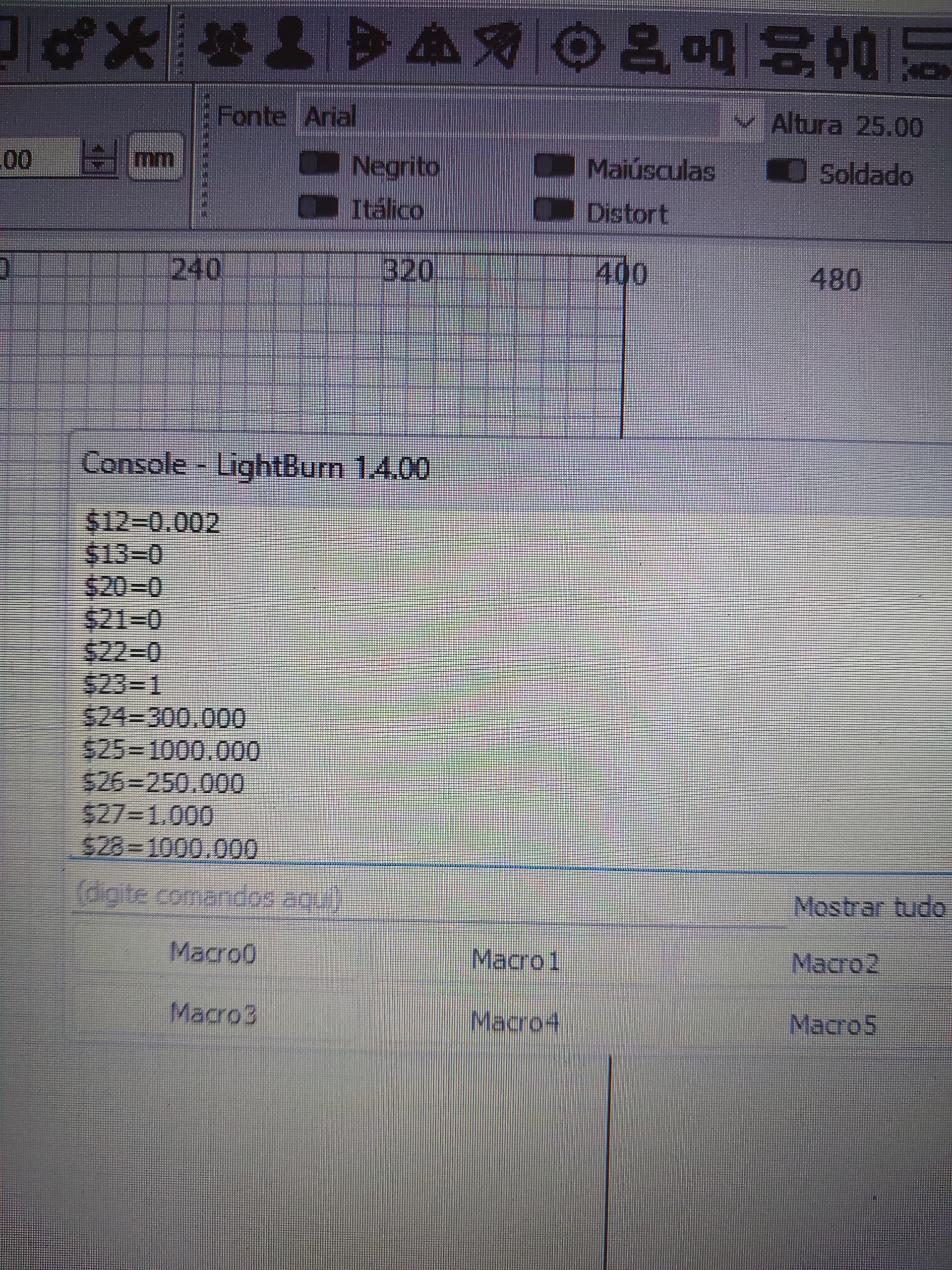

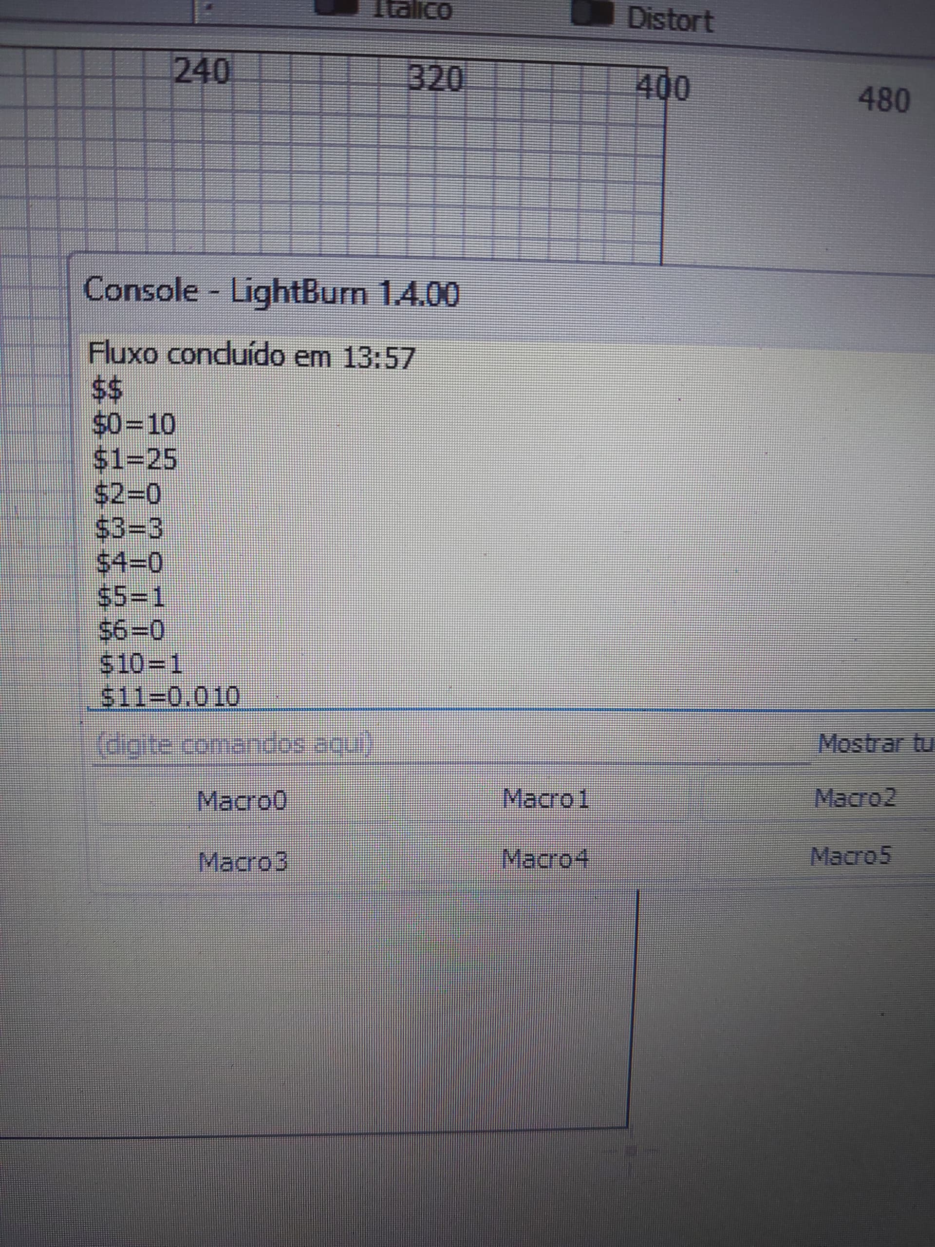

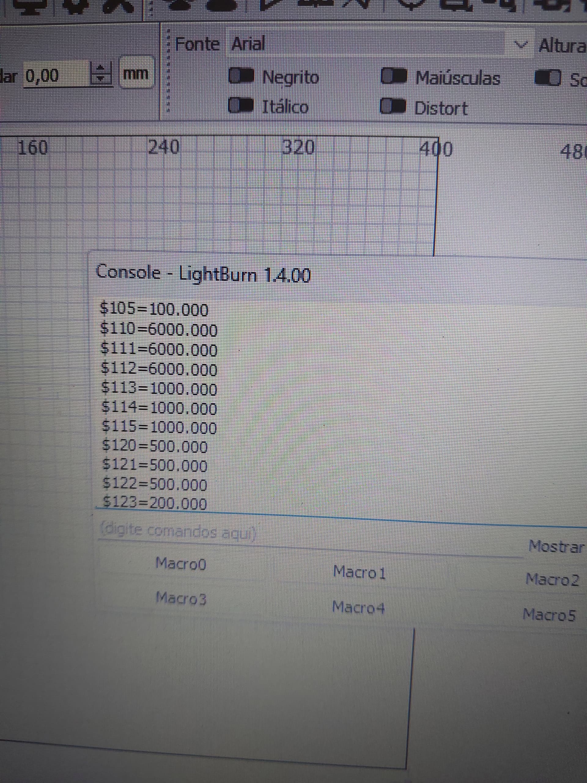

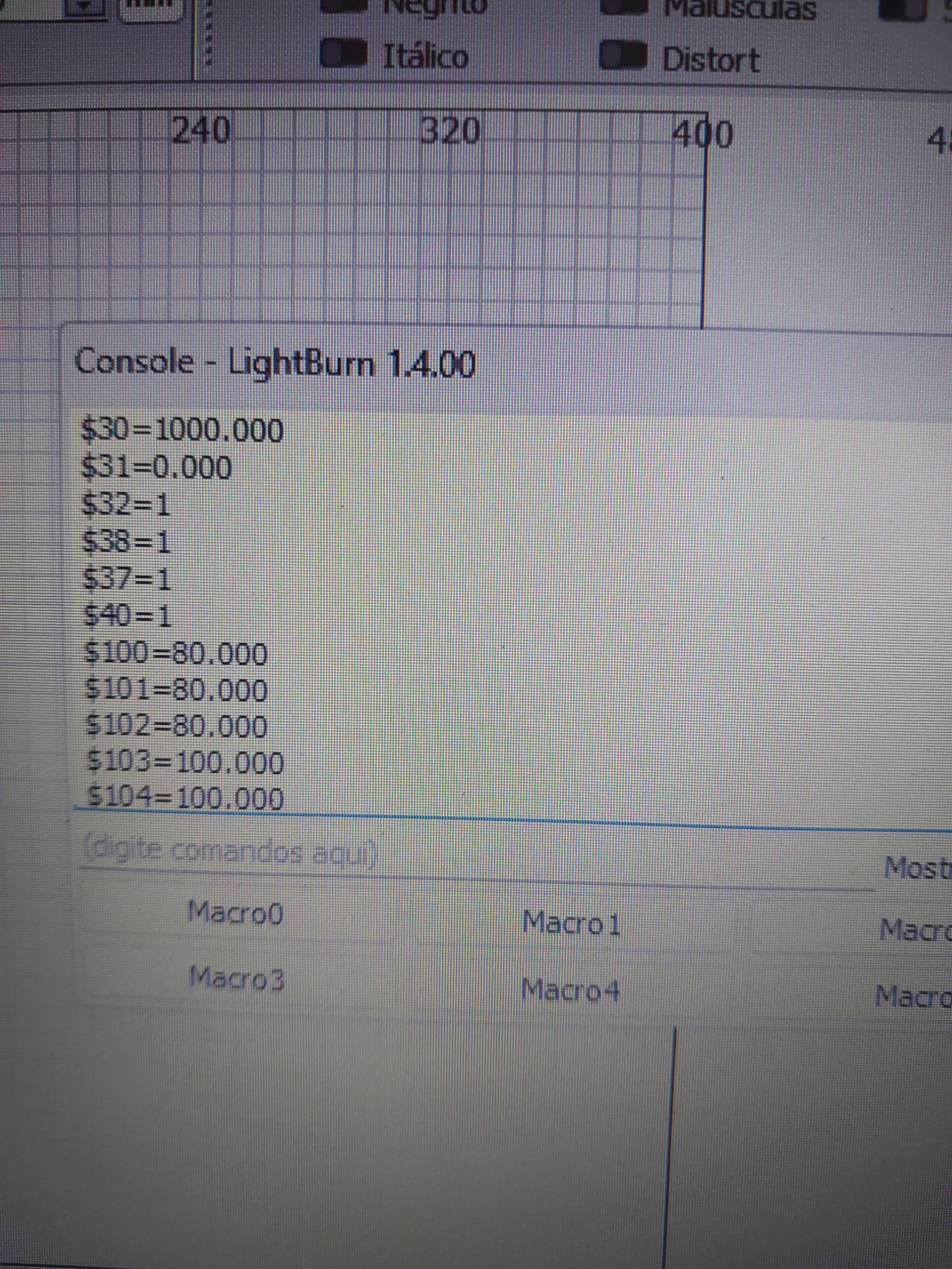

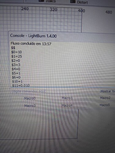

Provavelmente também iram ser necessários os settings da maquina, para isso, na janela “console” digite $$ e carregue em “Enter”. Selecione a lista de $ copie e cole aqui para analise dos mais entendidos. (Que não sou eu) :blush:

Na pré visualização o circulo esta perfeito, no corte e impressão que ficam oval.

Vou anexar fotos das configurações e da imagem, se puderem me ajudar ficarei grata!

Do pouco que percebo creio que ainda nao fez qualquer calibração á maquina, certo?
Experimente fazer um quadrado 100 x 100 (por exemplo, muito pequeno é que não), ver se o problema persiste e comparar as medidas do desenho com as medidas da gravação. Com certeza não iram coincidir
Se ainda não fez comece por fazer a calibração dos eixos.

Por fim consegui resolver desinstalando e instalando novamente o programa. Assim voltou tudo ao normal, mas agradeço a atenção!
Na minha opinião, se desinstalar e instalar o novamente apenas o software resolveu o problema era um ajuste ou opção selecionada que estaria a causar o defeito. :wink:
