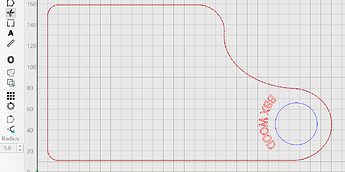

Bonjour, j’ai créé une forme type planche à découpé dans Millmage, mais j’ai systematiquement un message d’erreur lorsque je demande une preview.
Tous mes points sont fermés je ne comprend pas le message d’eereur.
Merci d’avance si vous avez une solution.

Your shape looks like closed shape, but the vector is not closed.
Ungroup the shape and highlight all and press Alt+J or go to the Edit menu and pick “Auto Join Shapes”

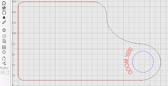

An easy way to check is with the Trim-Shapes tool to check for “wrong” points, Zoom in and correct, when your shape is continuous red it is a closed shape.
Ungroup and check your shape, your shape doesn´t highlight Red:
planche_edit.mage (43.5 KB)
When you click on the outline, you will see the traveling lines (“marching ants”) do not go all the way around your path. This indicates it is not a closed path. Zoom in while in the Node Edit mode and you will see why.
ok, merci pour vos réponses, j’ai trouvé effectivement ou la ligne était ouverte, j’ai modifié mon tracé et tout est rentré dans l’ordre.
