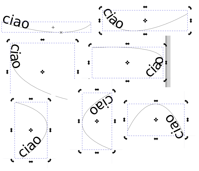

Vous pouvez faire cette opération sur Inskape (gratuit) avec le format que vous avez vu et le script écrit par Richiedi, puis dans TEXT, trouvez le PUT ON TRACK, vous pourriez avoir un svg pur à insérer dans Lightburn et après avoir SÉPARÉ le fichier modifié plus tard également en polyligne. Faites-moi savoir si vous pouvez ou avez encore besoin de mon aide !
Ciao…I recommend you do this on Inskape (free) by entering the shape you want and the writings you require, then in TEXT, find PUT ON TRACK, you can then have a pure svg to insert into Lightburn and after having SEPARATE you can further modify it also in poly line. Let me know how it went! Let me know if you can or still need my help! LODO = Vivedo3D
