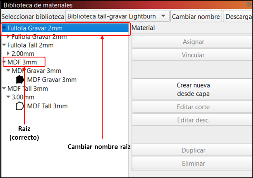

Buenos días, tengo otra pregunta. Estoy gestionando la “Biblioteca de materiales” y quisiera saber cómo puedo cambiar el nombre de la raíz (cómo si fuera una carpeta con nombre genérico, por ejemplo “Fullola”, cómo la carpeta MDF 3mm). Ahora el nombre es “Fullola Gravar 2mm” y quiero substituirlo por “Fullola 2mm”:

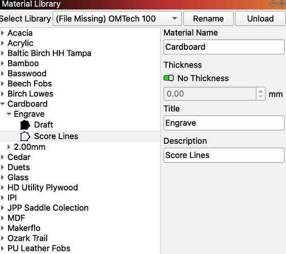

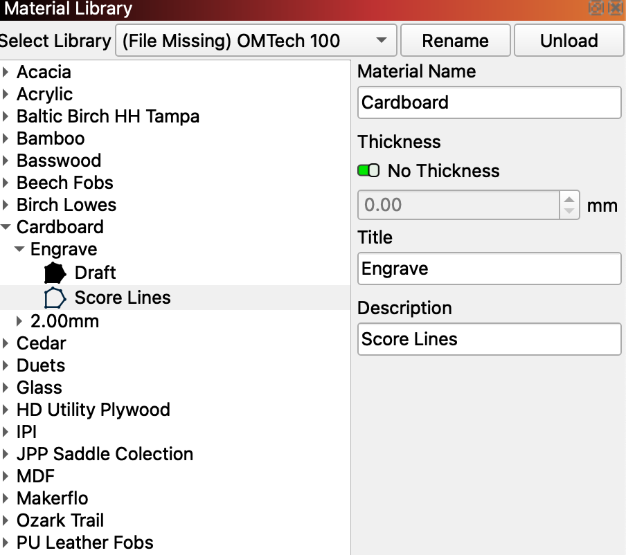

Select one of the sub items and click edit description. The root name is at the top of the edit options.(Material Name) You may need to repeat for every sub item.
