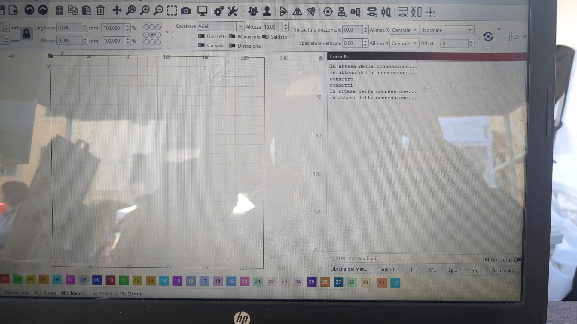

Ligthburn non si connette più alla mia F1 ultra. Potete aiutarmi.
Grazie
  1. [brand name] F1 Ultra?
  2. Connection is USB, WIFI, or Ethernet?
  3. All cables are properly secured?
  4. Selected the correct COM port?
F1 ultra xtool.
È connessa tramite cavo.
Come posso selezionare la porta com?
Ho visto il menù a tendina dove selezionare la porta.
Ma non si apre, è come se non rilevasse le porte
When you connect the laser with the power on, you should hear a tone from Windows. If you do not, you may have to install the CH340 USB serial driver. You should see a similar line in Windows Device Manager.
This will tell you what port to select in the Lightburn Laser window.
Finally, did you create a new device for this laser? It will be different from that of the LaserPecker 5 you have listed. The new laser might have come with a configuration file. If it did, you will have to install it in Lightburn.
If none of this information solves your problem, you will have to contact xTool for support.
Chiedo scusa ,Nella foto si vede Il device sbagliato.
Ho già lavorato con la F1 ultra per più di 6 mesi. E di colpo è successo questo problema.
Dalla tua spiegazione direi che è un problema di driver.
Nei prossimi giorni provo.
Grazie per l’aiuto

ho riformattato il pc installando windws 11 ho installato i drive CH340.
ma il problema continua a ripresentarsi. non so più cosa fare,…
