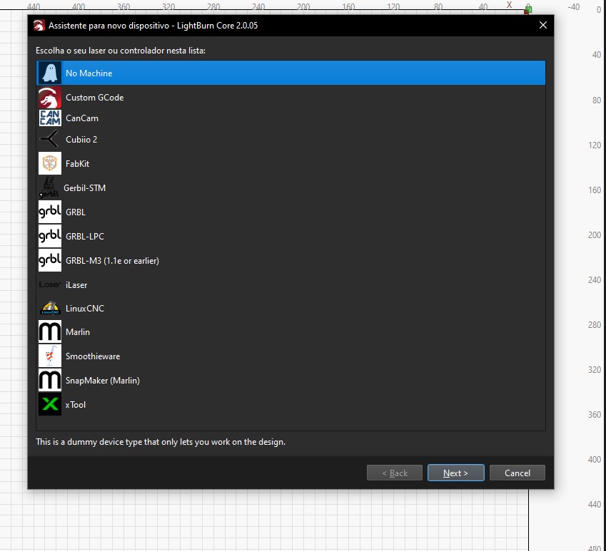

Instalei o controlador ruida conforme indicação do vendedor do laser Co2, e apção RUIDA não me aparece no quadro de seleção do controlador. alguem ja passou por isso??
Do you have the PRO license?
Edit. Looks like you just have the core version. Screenshot on the top. You’ll need to get the upgrade.
sim, tenho a versão basica. Com a versão Pro ja aparece outros controladores ou é so adicionar??
Obrigado, problema resolvido :smiley:
