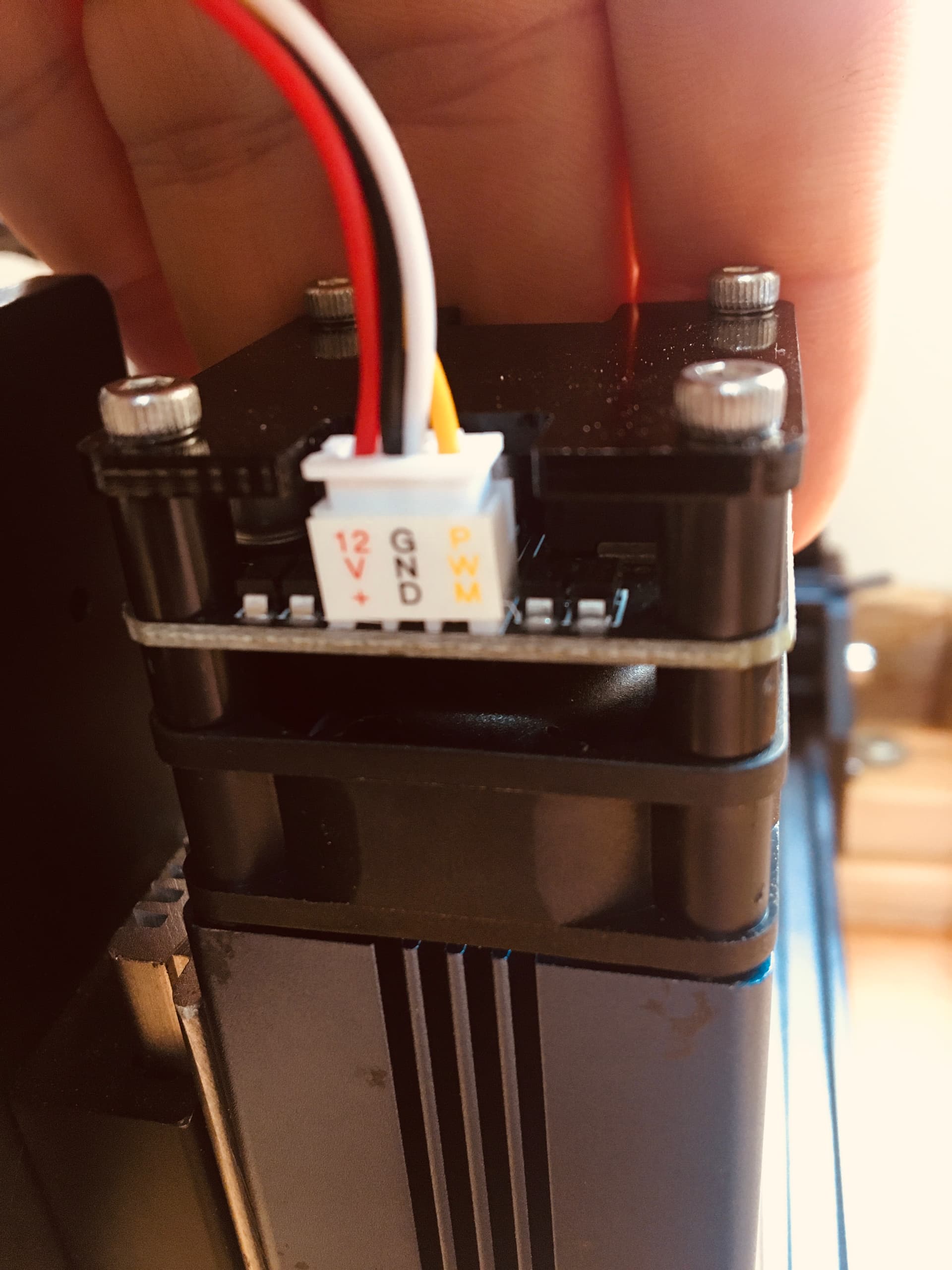

Segue imagens
modulo laser neje que deu defeito
e abaixo atual novo AENBUSLM 40W
o que fiz
conectado desta maneira o modulo laser liga ao pressionar o botão on/off
invertendo o fio 12V com PWM o laser não liga ao pressionar botão on/off.
Segue video no link
Note que ao ligar a maquina na energia o cooler do modulo laser começa trabalhar, obter por fazer o video desconectado do Lightburn , estando conectado via usb no Lightburn também acontece a mesma coisa com o modulo laser. A maquina movimenta-se normalmente sem problemas através do Lightburn, somente o controle do l laser que não estou conseguindo.
Verificar se o vermelho liga a +12v o preto a GND e o amarelo a PWM na motherboard.
Se tiver um multímetro:
- 1.desligar o cabo em ambas as extremidades e medir continuidades no fio PWM (valor próximo de 0 Ohm)
- Ligar o cabo na motherboard e executar um trabalho no Lightburn com 100% de power. Medir o valor de tensão entre GND e PWM (valor próximo de 5volts).

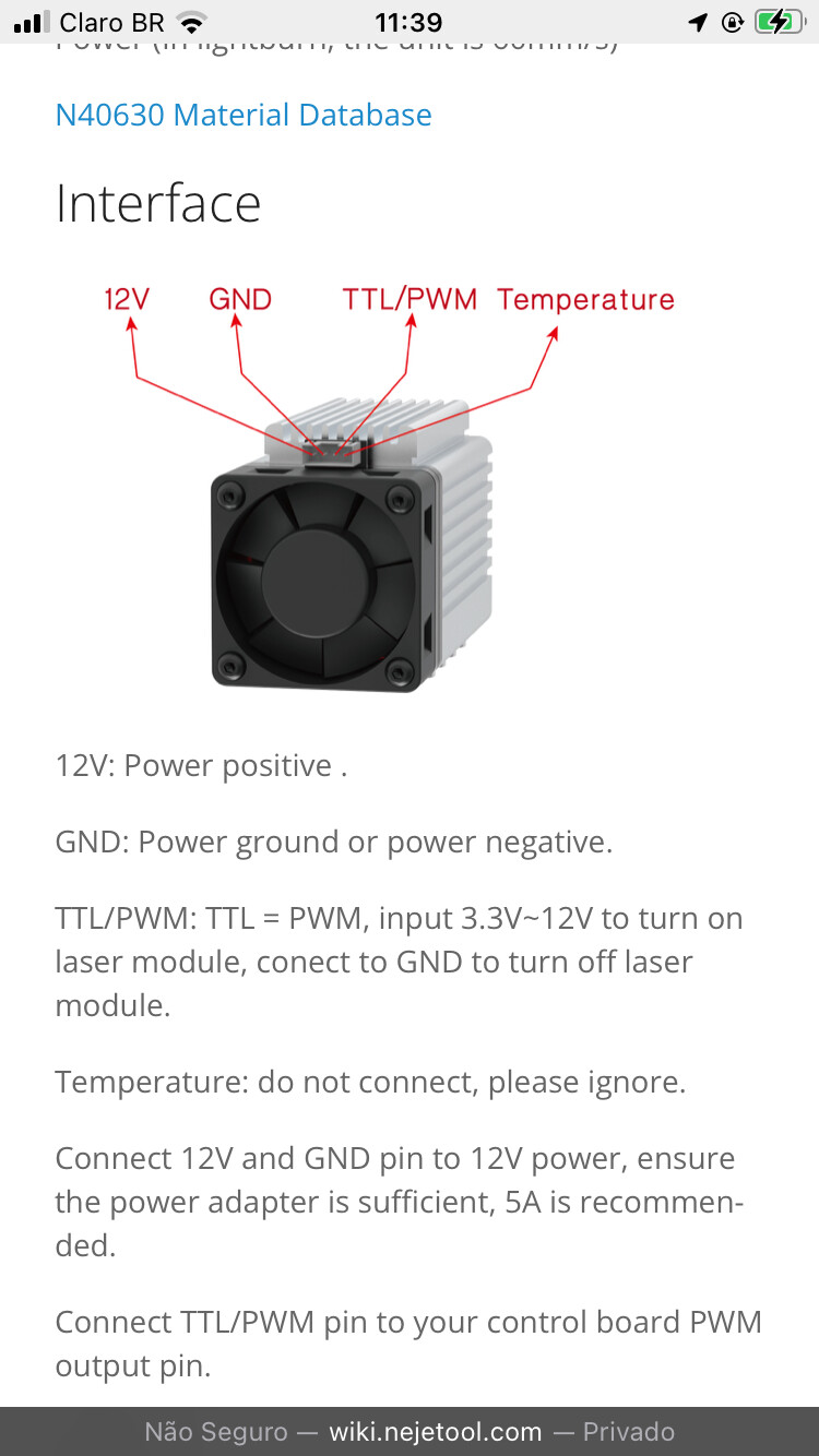

Pode não ter sido boa ideia, não sei se todos os drivers dos diodos aguentam 12v no PWM.
Nas motherboards costumam estar marcados os pinos, podem estar escondidos pela ficha ou estar na parte de baixo, No entanto dá para identificar seguindo o código de cores do outro módulo.

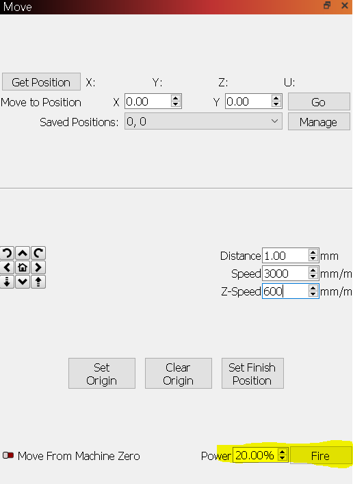

Ligar as fichas todas ligar o laser e prosseguir com mais uns testes básicos:
- (Com os óculos de protecção colocados) Testar se o módulo liga/desliga no botão do módulo.
- Na janela Move do Lightburn colocar o power a 20% e seleccionar FIRE
- (Com os óculos de protecção colocados) para eliminar más ligações ou soldadura mal feita abanar ligeiramente os fios na ficha da motherboard e do laser verificando se o laser liga
- Desseleccionar FIRE no Lightburn.

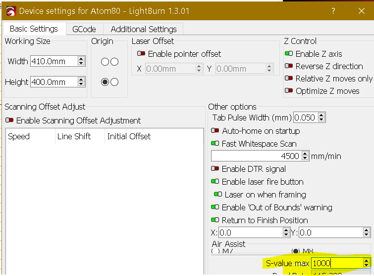

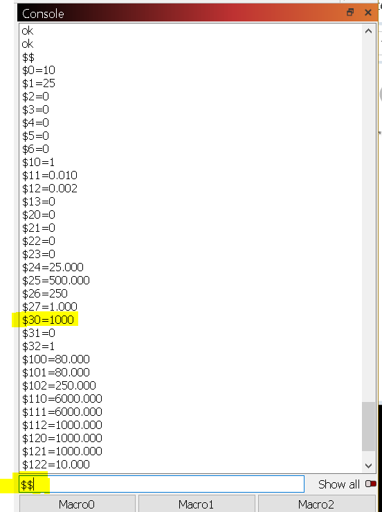

Das medições outra situação que deve verificar é escrever $$ na console do Lightburn e verificar se o valore do $30 corresponde ao do definido no S-value max.

It may not have been a good idea, I don’t know if all diode drivers can handle 12v PWM.
On motherboards, the pins are usually marked, they may be hidden by the plug or be on the underside, but you can identify them by following the color code of the other module.
Connect all the plugs, turn on the laser and proceed with a few more basic tests:
- (With goggles on) Test whether the module turns on/off with the module button.
- In Lightburn’s Move window, set the power to 20% and select FIRE
- (With goggles on) to eliminate bad connections or poor soldering, lightly wiggle the wires on the motherboard and Module plugs to check that the laser turns on.
- Deselect FIRE in Lightburn.

Of the measurements, another situation you should check is to type $$ into Lightburn console window and check that the value of $30 corresponds to that defined in S-value max.
