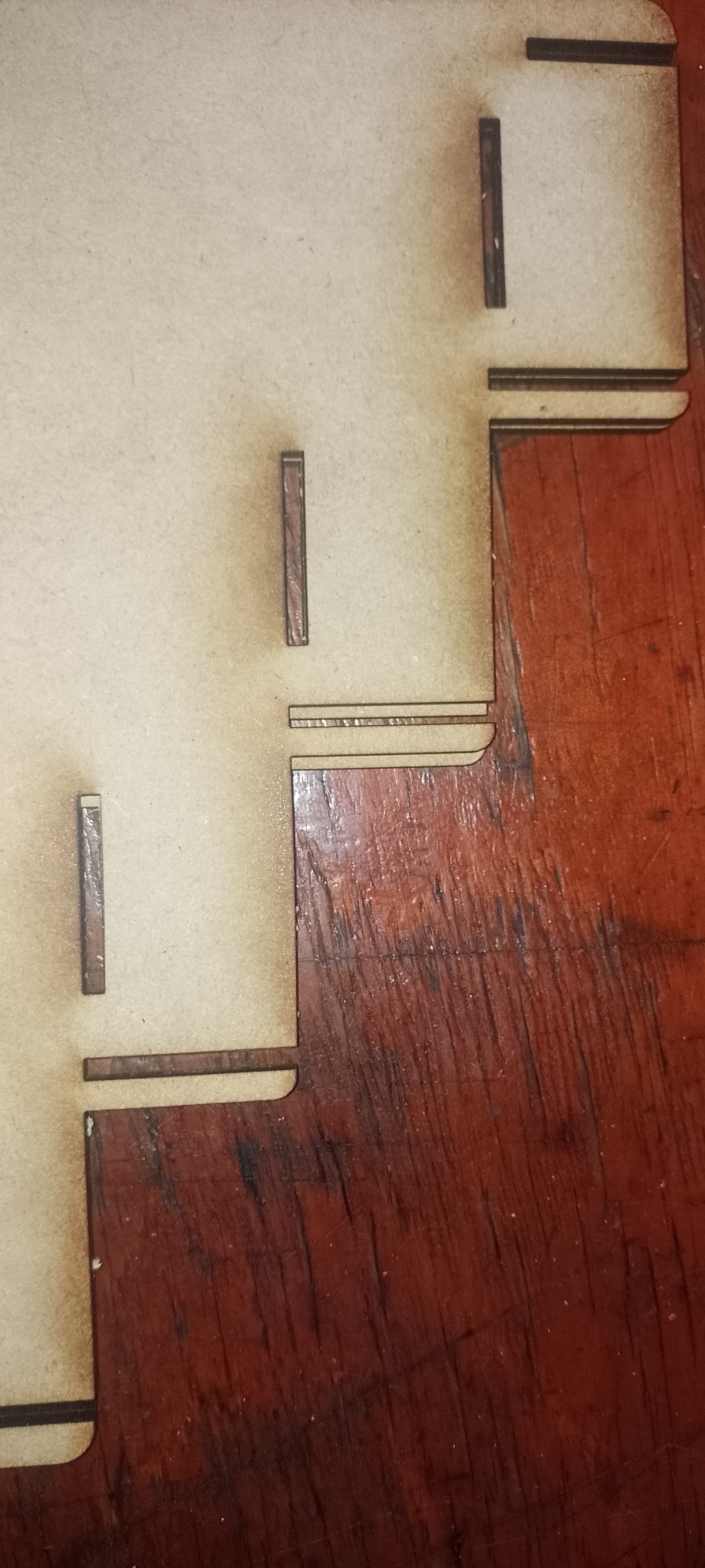

Hola, soy nuevo en el rubro del láser, adquirí una Creality Falcón 10w, el inconveniente que estoy teniendo es que al cortar o grabar me hace un desfasaje de medidas, ya revise tensiones de correa y están bien, los dos ejes se mueven sin realizar fuerza, no veo salto de dientes entre la correa y la polea, ya no sé qué más revisar, lo que si he notado es que el desfasaje me lo hace en la parte superior de la máquina, pero nose como corregirlo. desde ya muchas gracias por su tiempo
This guide should help you locate the problem. It is written for a sculpfun machine, but most parts are similar. Pay particular attention to the set screws on the pulley to motor connection.
