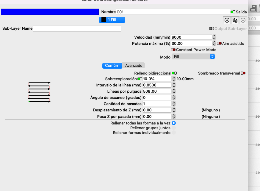

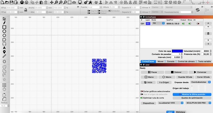

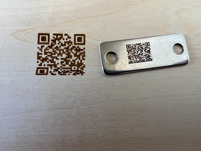

Cuando trato de grabar un código QR, se distorsiona la parte de “abajo” y hace que el QR no quede similar al original del software. ¿Saben como podría solucionarlo? También he intentado a distintas velocidades y potencias, sigue pasando lo mismo.
Esto sucede en todo tipo de material, he intentado en madera, metal, acrílico.
Looks like a mechanical issue. Check especially the grub screws securing the y drive mechanism:

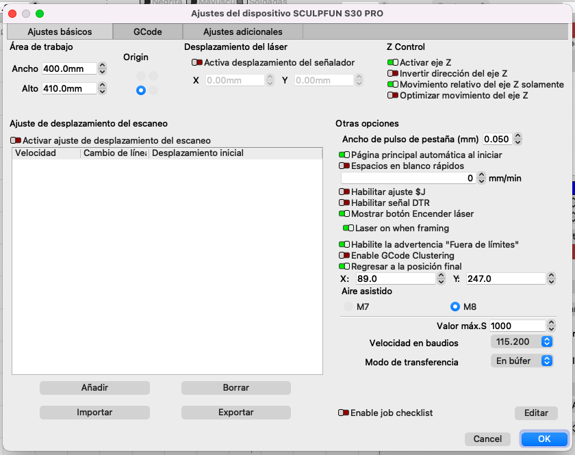

Additionally, you are running very fast, at the limit of the laser speed. Try using 3000mm/min for engraving. In your device settings, disable the z axis, because there is none. And change your workspace size to 380 x 385, which is closer to the true workspace than 410x400.
siempre haces el grabado en el mismo lugar? pareciera como si le faltara ajuste a tus guias lineales o algo motor de pasos!
Finalmente, era ajuste de las bandas. En un momento pensé que era el eje Y, pero finalmente terminó siendo el eje X. Así que, luego de múltiples intentos, logré el ajuste perfecto.
