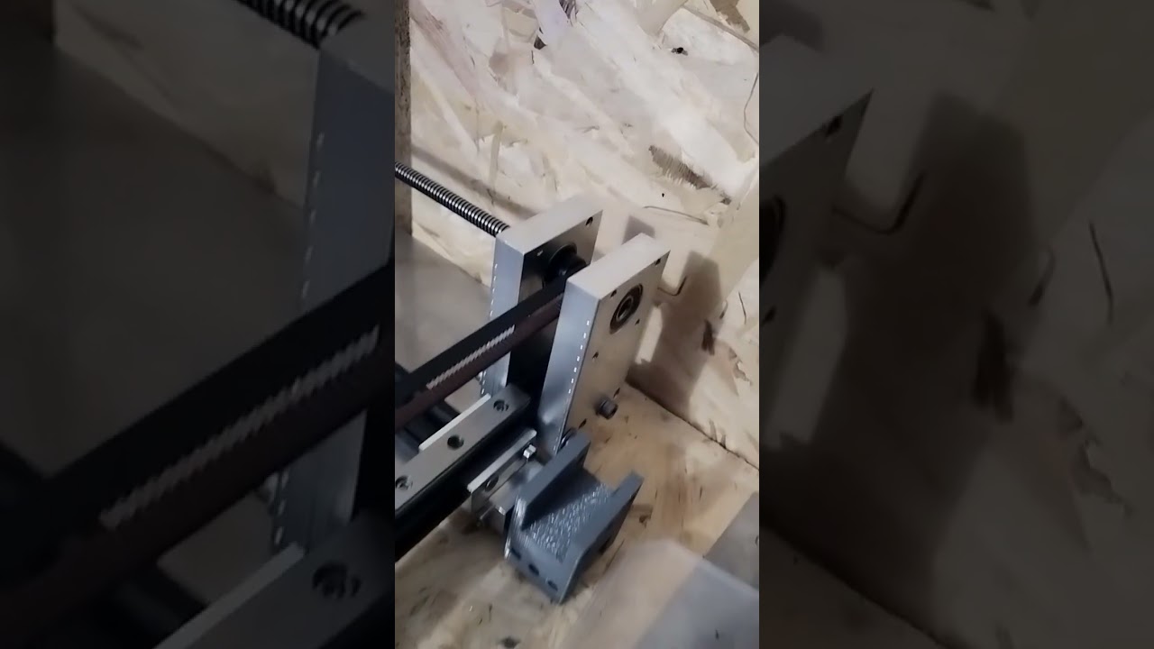

Ecco il 3 prototipo
Ecco l ennesima modifica è spero che sia definitiva se qualcuno vuole dare un occhiata al mio laser autocostruito ecco il link.

Comunque questo è il terzo prototipo di macchina laser, le descrizioni sono su link

Ho usato il cellulare come in tutti i video che faccio
Riciclo.. non avevo una barra diametro 8 mm lunga 700mm, mi scoccia comprarla, avevo quella in casa :grin:. C’è crisi
I would do the same. :laughing:
Non se hai notato l asse x. sono 5 pezzi di guida lineare lunghi 152 mm
Tutto materiale di riciclo invece che buttare gli ho dato un nuovo scopo​:grin::grin: :sweat_smile::sweat_smile:
4 pezzi no 5, errore di digitazione
I hadn’t noticed that detail. I learned much more in the absence of smoke, as @MikeyH mentioned.
As long as you’re aware that it’s a point prone to creating bumps in the movement later, it’s fine.
I like to use the appropriate material, but if there’s a viable alternative available, that’s what I use.
