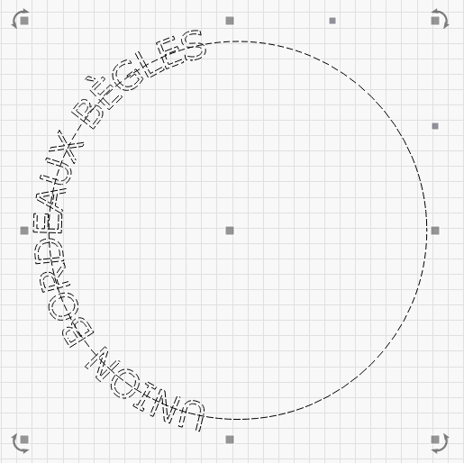

Bonjour, comment arrondir un texte comme l’exemple ci-joint.

Tracer un cercle d’un diamètre égal au milieu du texte souhaité.
Sélectionner le texte et le cercle.

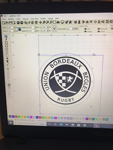

Aller dans Tools > Apply Path to Text (Outils > Appliquer chemin au texte). Faire tourner le texte à l’angle voulu.
Merci pour l’info, c’est plus simple que je pensais…
