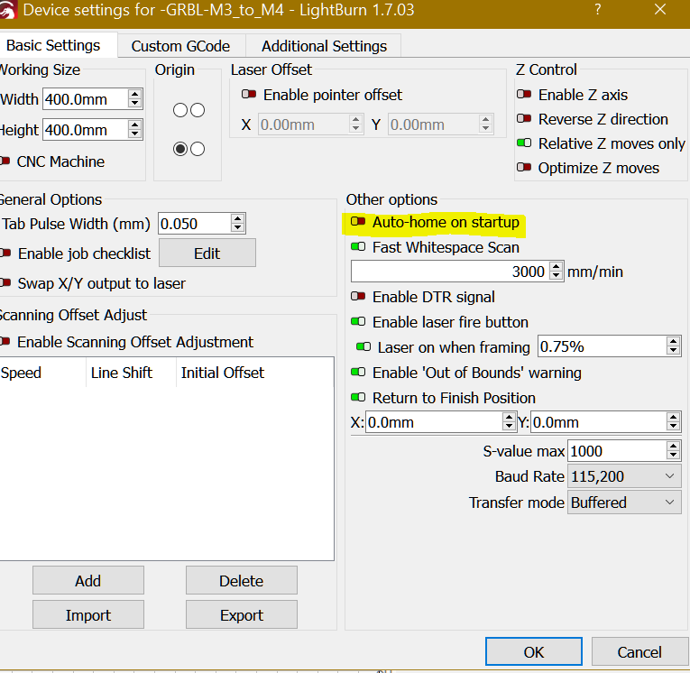

Guten Abend Leute.
Hab ein Problem mit den Endschaltern
Ich hab mir das Kit für den Elegoo Phecda geholt, eingebaut wie hier beschrieben ( Elegoo Phecda mit X- und Y-Endschaltern erweitern - Maker Hub) Jetzt hab ich es getestet. Alle vier Schalter lösen aus, aber der Laser bleibt nicht stehn, sondern fährt einfach ins endlose wenn ich ihn nicht abschalte.
(Hier musst du die Optionen Hard Limits ($21) und Homing Cycle ($22) aktivieren.)
Hab ich gemacht und auch das
Homing links unten
X Homing direction invert ($23) auf Wahr und Y Homing direction invert ($23) auf Wahr
Er hat auch alles in den Werkseinstellungen so übernommen.
Jetzt weiß ich nicht mehr weiter

Kann mein Problem auch Software technisches Probleme sein…
Es zeigt auch auf dem Display Harte Grenze ausgelöst

First disable auto-home in Lightburn.
If you jog your laser by hand against the limit switches do you hear a click and/or a beep?
Jog your laser by hand to the middle of the work bed.
In Lightburn Console Window issue a G0X0Y0 and press enter. Where does your laser move?
