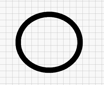

Est-il possible de choisir l’épaisseur d’une ligne dessinée? Ou aussi l’épaisseur d’un carré, cercle…ou autre objet dessiné?
Merci d’avance pour votre reponse.

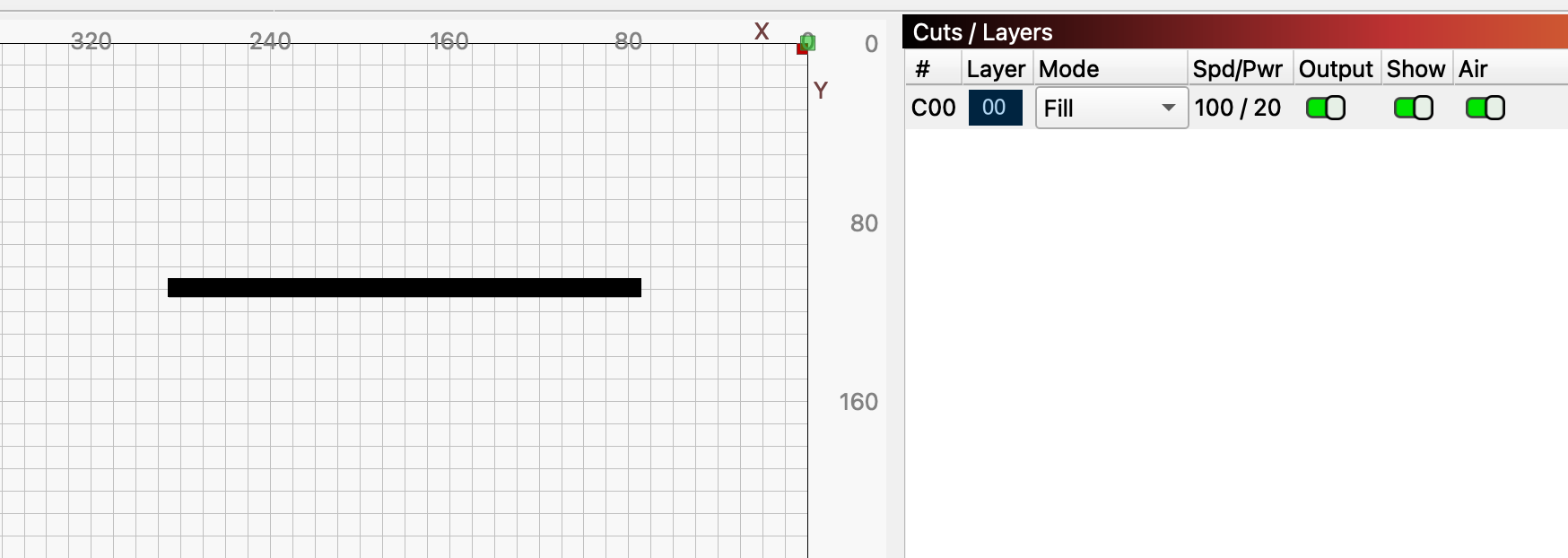

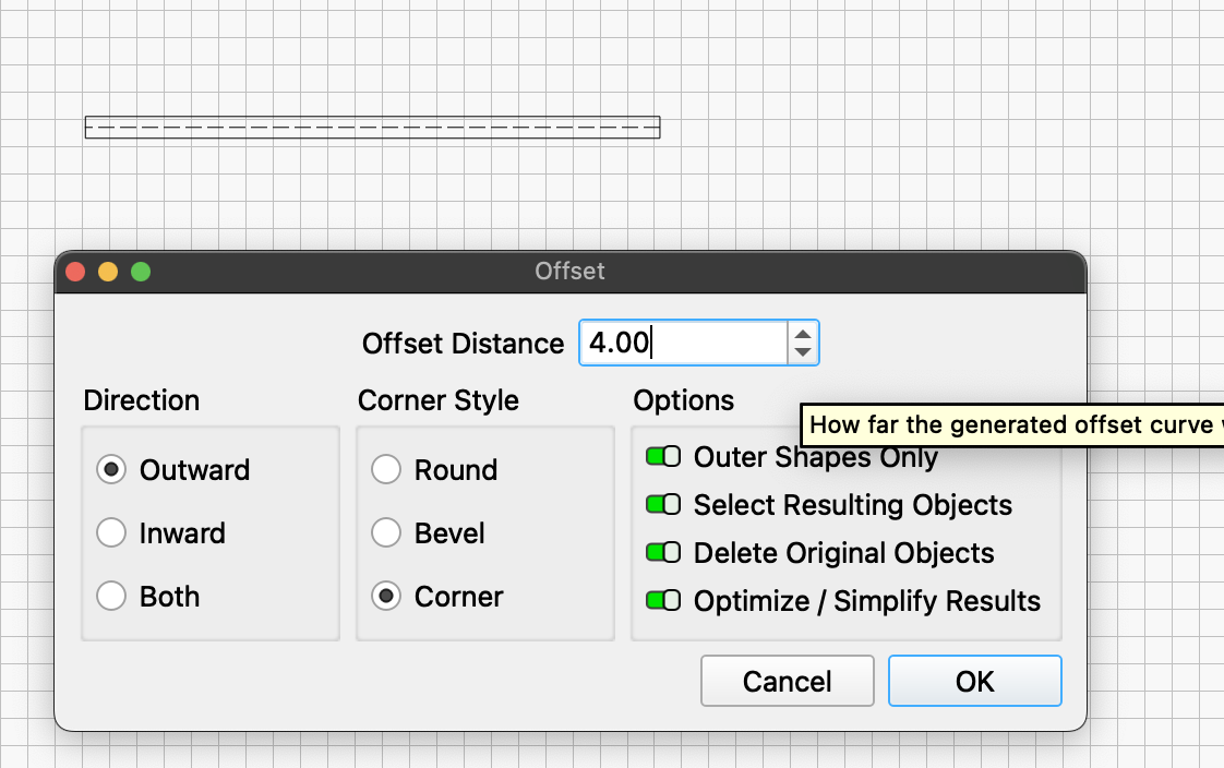

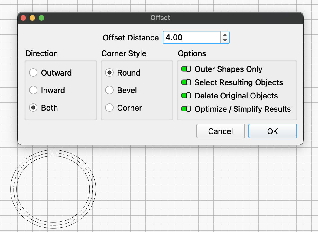

A single line will be the thickness of your laser beam. If you need more thickness to your lines you can do an offset and run the layer in fill mode to fill the space.
