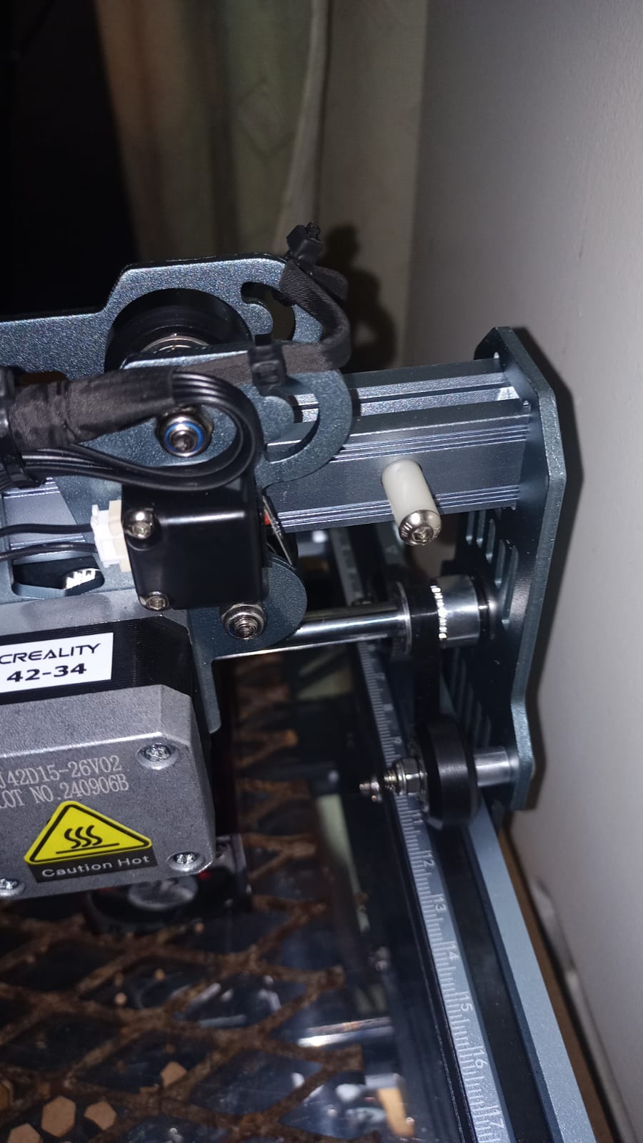

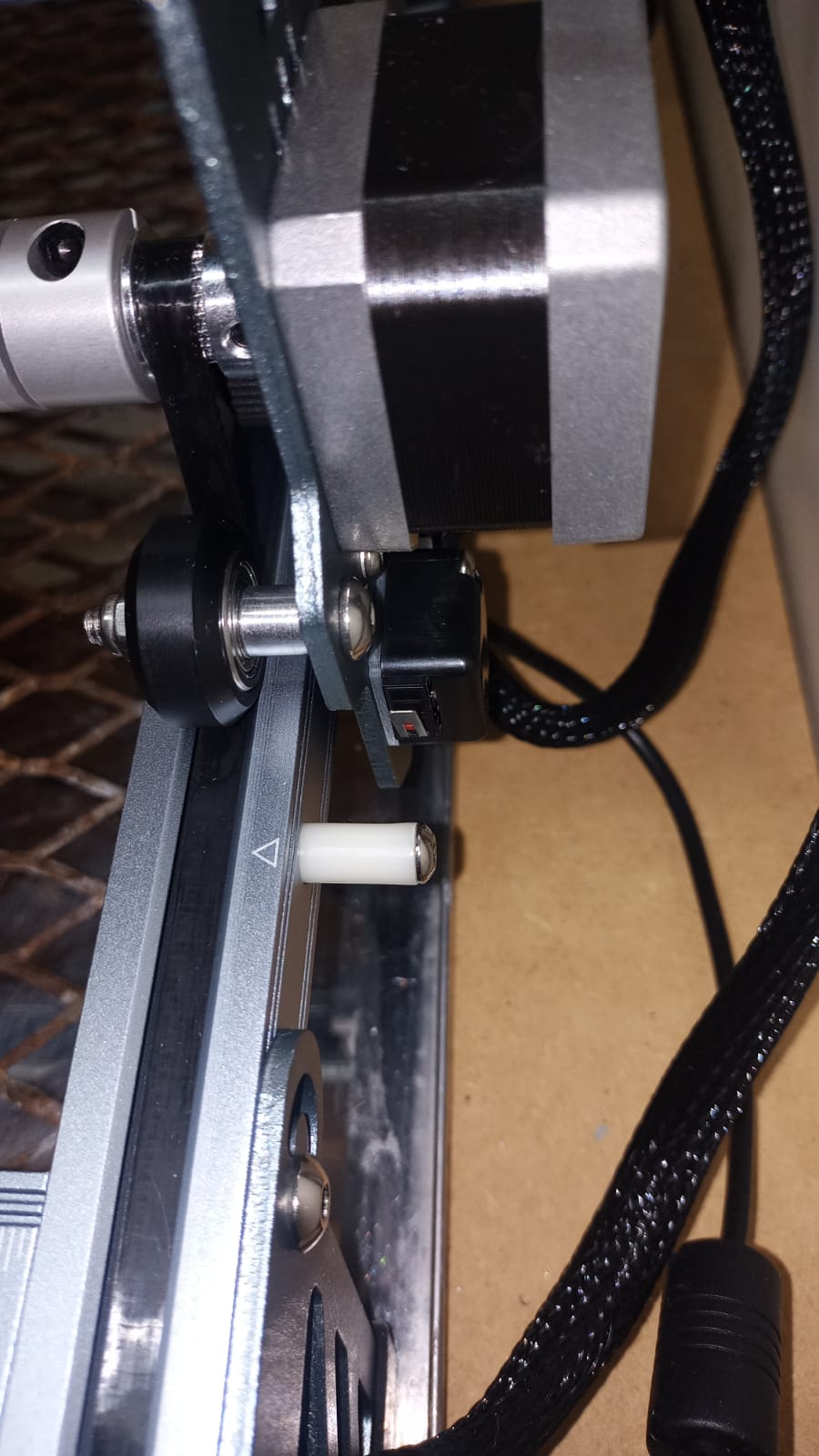

Por lo que veo el Error esa en el Switch de X
<Idle|MPos:3.000,3.000,0.000|FS:0,0|Pn:X|Ov:100,100,100|A:S>
ok
y en el comando $HX
$hx
e[0;31mE (503694) gpio: gpio_isr_handler_remove(480): GPIO isr service is not installed, call gpio_install_isr_service() firste[0m
ALARM:8
Error en retorno a 0. El ciclo no pudo borrar el interruptor de límite al retirarse. Intente aumentar la configuración de retiro o verifique el cableado.
ALARM:3
Reinicie mientras está en movimiento. Grbl no puede garantizar la posición. Es probable que se pierdan pasos. Se recomienda volver a retornar a 0.
ok
e[0;31mE (504874) gpio: gpio_isr_handler_remove(480): GPIO isr service is not installed, call gpio_install_isr_service() firste[0m
e[0;31mE (504876) gpio: gpio_isr_handler_remove(480): GPIO isr service is not installed, call gpio_install_isr_service() firste[0m
e[0;31mE (504877) gpio: gpio_isr_handler_remove(480): GPIO isr service is not installed, call gpio_install_isr_service() firste[0m
e[0;31mE (504878) gpio: gpio_isr_handler_remove(480): GPIO isr service is not installed, call gpio_install_isr_service() firste[0m
spindle_pwm_off_value:0.000000 spindle_pwm_min_value:0.000000 spindle_pwm_max_value:1023.000000
Grbl 1.3a [‘$’ for help]
<Alarm|MPos:3.000,3.000,0.000|FS:0,0|Pn:X|Ov:100,100,100|A:S>
ok
es como que el Switch estaría Presionado?
Si lo desconecto sigue marcando como que estuviera presionado..
<Alarm|MPos:3.000,3.000,0.000|FS:0,0|Pn:X>
ok
puede ser? es algo de configuraracion?
