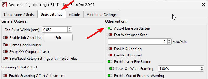

j’ai une erreur 5.
error:5
Le cycle d’autoguidage n’est pas activé dans vos paramètres Grbl.
Mon laser est un sculpfun S30 Ultra 33w.
Je n’ai pas ce souci sur LaserGRBL.
Quelqu’un a-t-il la solution ?
Merci d’avance

Seems you have Homing disabled on your S30 firmware.
LightBurn by default sends a homing signal to the laser on connection.
To disable this go to Laser Tools > Device settings
Basic Settings.
Uncheck Auto-Home on Startup.
Instead, the Sculpfun S30 Ultra 33w has limit switches. Enter $22=1 in the Console window and the Homing cycle will work.
La Sculpfun S30 Ultra 33w est équipée de capteurs de fin de course. Saisissez $22=1 dans la console pour lancer le cycle de mise à zéro.
