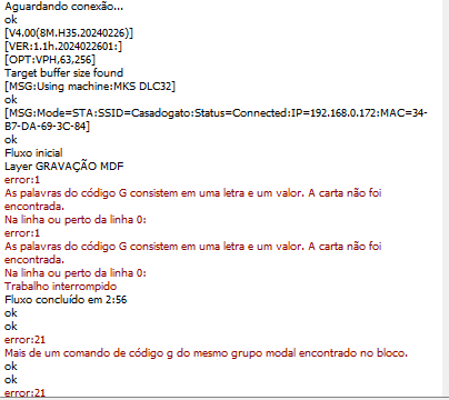

Durante a execução de uma gravação,tenho me deparado com esse problema após fazer a configuração do wi-fi,a máquina não finaliza o trabalho e no console aparecem os erros citados no título,agradeço pela ajuda,segue gcode e captura de tela…

Captura de tela do console
Erro 1 e erro 21
This looks like a communications issue. WIFI is even less reliable than USB.
Português:
Eu também já usei a ligação WI-FI da mesma placa (MKS DLC V2.1) e não me convenceu. Para a comunicação ser estável os equipamentos devem estar tão próximos que um cabo USB com núcleo de ferrite e muito mais fiável.
English:
I have also used the WI-FI connection of the same board (MKS DLC V2.1) and it did not convince me. For communication to be stable, the devices must be so close that a USB cable with a ferrite core is much more reliable.
