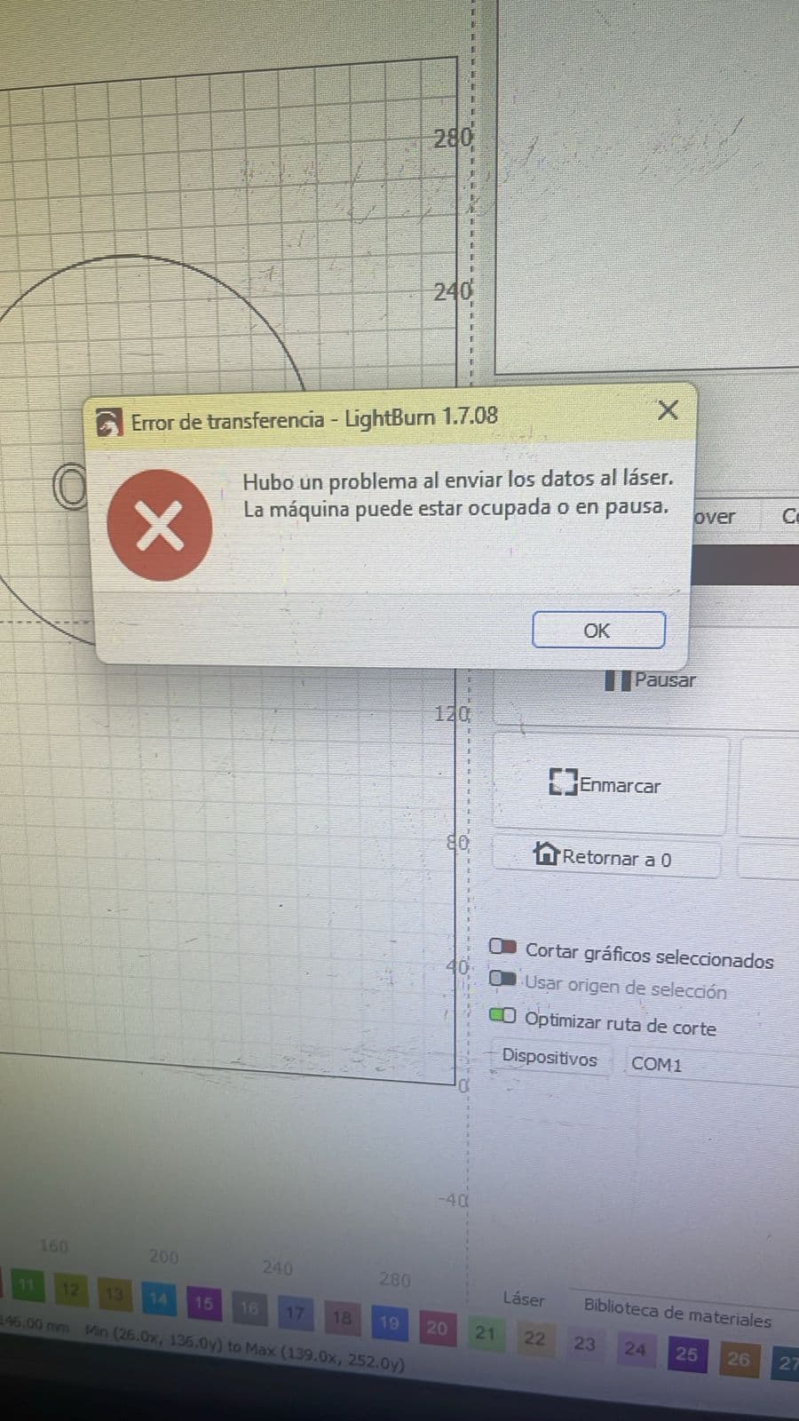

Hola, buen dia.

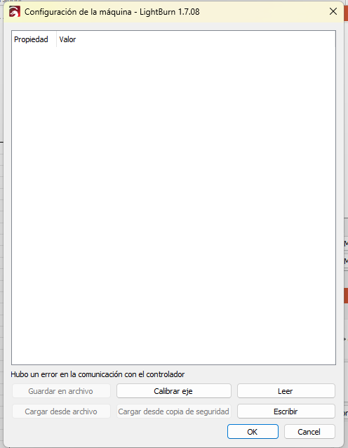

Recientemente realice la compra de un equipo SCULPFUN S30 PRO y en el manual me recomienda usar software ligthburn , pero al momento de realizar las configuraciones me aparece un error, en la pestaña de HERRAMIENTAS>CONFIGURACIÓN DE LA MÁQUINA.
me dice que HUBO UN ERROR EN LA COMUNICACIÓN DEL CONTROLADOR,

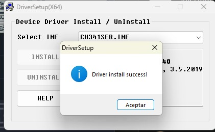

ya realize la instalación del controlador: CH341SER y sigo con problemas. espero y me puedan ayudar, no se si fue un error al armar la maquina, o es problema de la aplicación, quedo atento.
Saludos.
I recently purchased a SCULPFUN S30 PRO, and the manual recommends using Lightburn software. However, when I try to configure it, I get an error in the TOOLS > MACHINE CONFIGURATION tab.
It tells me THERE WAS AN ERROR COMMUNICATION WITH THE CONTROLLER.
I already installed the CH341SER driver, but I’m still having problems. I hope you can help me. I don’t know if it was an error when assembling the machine or if it’s a problem with the application. I’ll be happy to help.

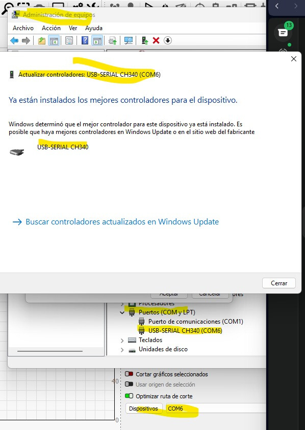

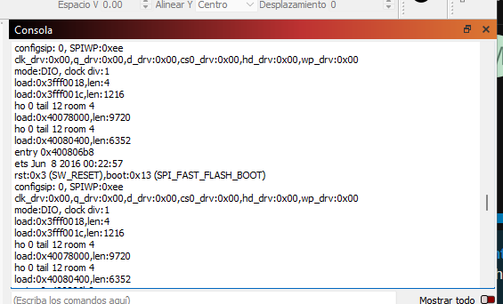

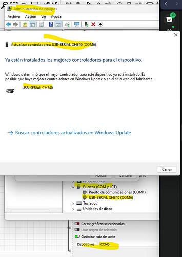

Looks like the drivers are correct and the COM port you selected in LB as well. Check the console window once you connected. I guess there are some errors coming that prevent proper function.

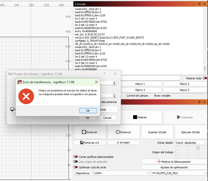

Hi. hice todos los pasos, y me sigue apareciendo esa leyenda, :confused:

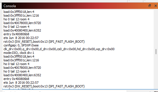

claro, te la comparto, pero esta raro porque no deja de compilar datos
si te fijas en la tercera foto, la barra de scroll esta mas arriba, no se si eso sea normal, espero me puedan ayudar
ya probé la app y la maquina en otra pc, y el problema es el mismo
The firmware is broken. The laser doesn’t start at all. You need to flash it again. See the guides here:

Did you study the link @misken provided, especially the section labeled “Firmware update ESP32”? You have to use the updater tool from Sculpfun.
