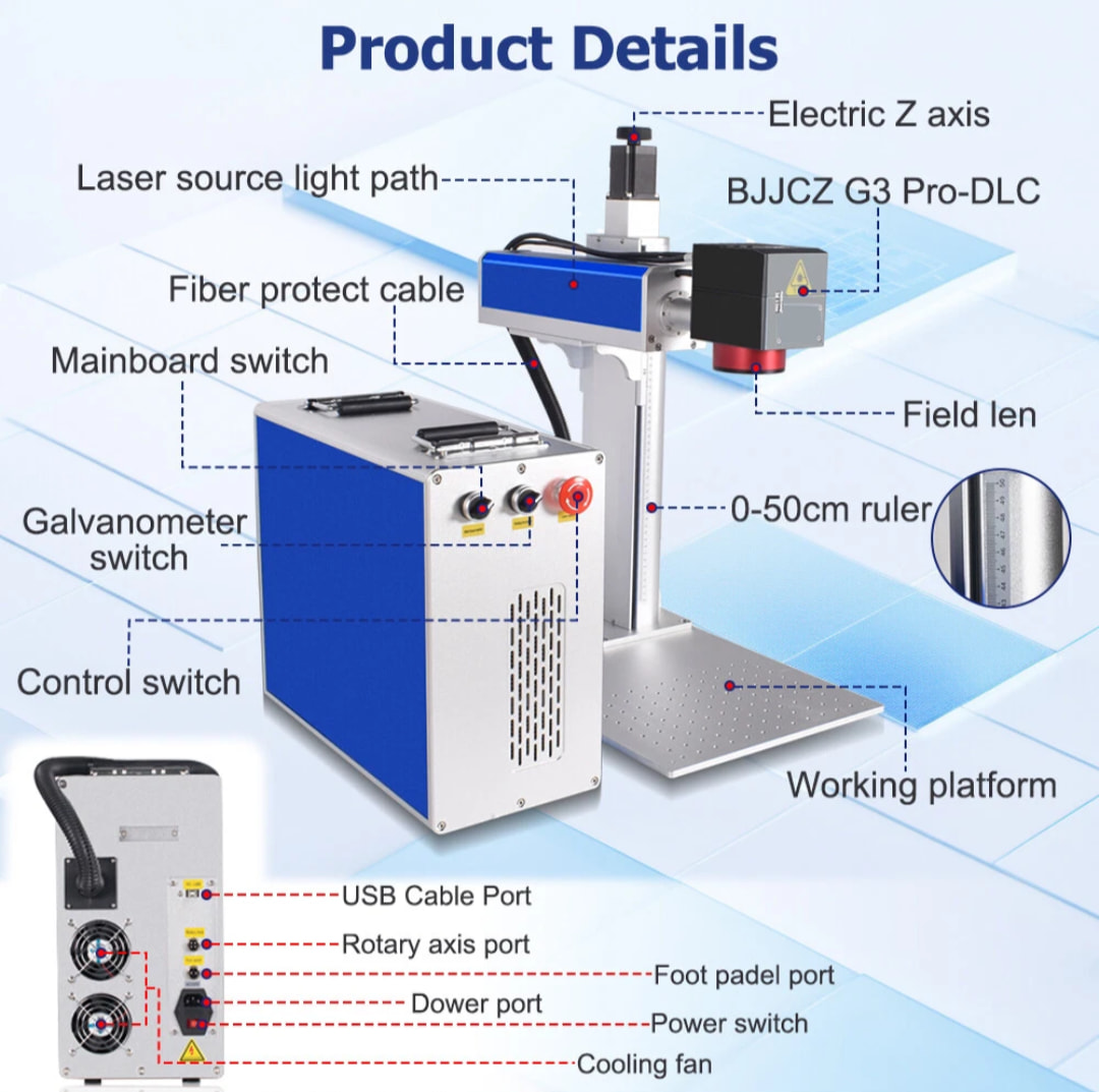

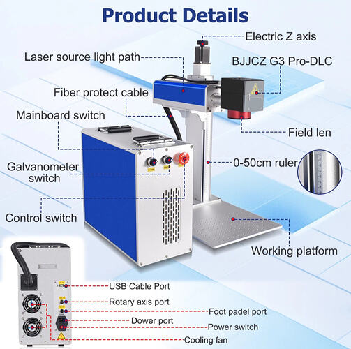

Muss es immer die markcfg7-Datei sein?
Was ist mit der markcfg0-Datei?
Ich verwende diese Maschine (200W siehe Bilder) mit EzCad3. Möchte aber zu LightBurn umziehen, da es ja in der aktuellen Version diesen Laser unterstützt.
Bei meinen anderen Lesern, war es bisher immer die Datei markcfg7. Ich habe aber gelesen, dass jemand die markcfg0 verwendet hat.
Wenn jemand mehr weiß, lass es mich wissen.
Okay, ich bin mir jetzt relativ sicher, dass es für diesen Laser die Datei markcfg0 sein muss.
