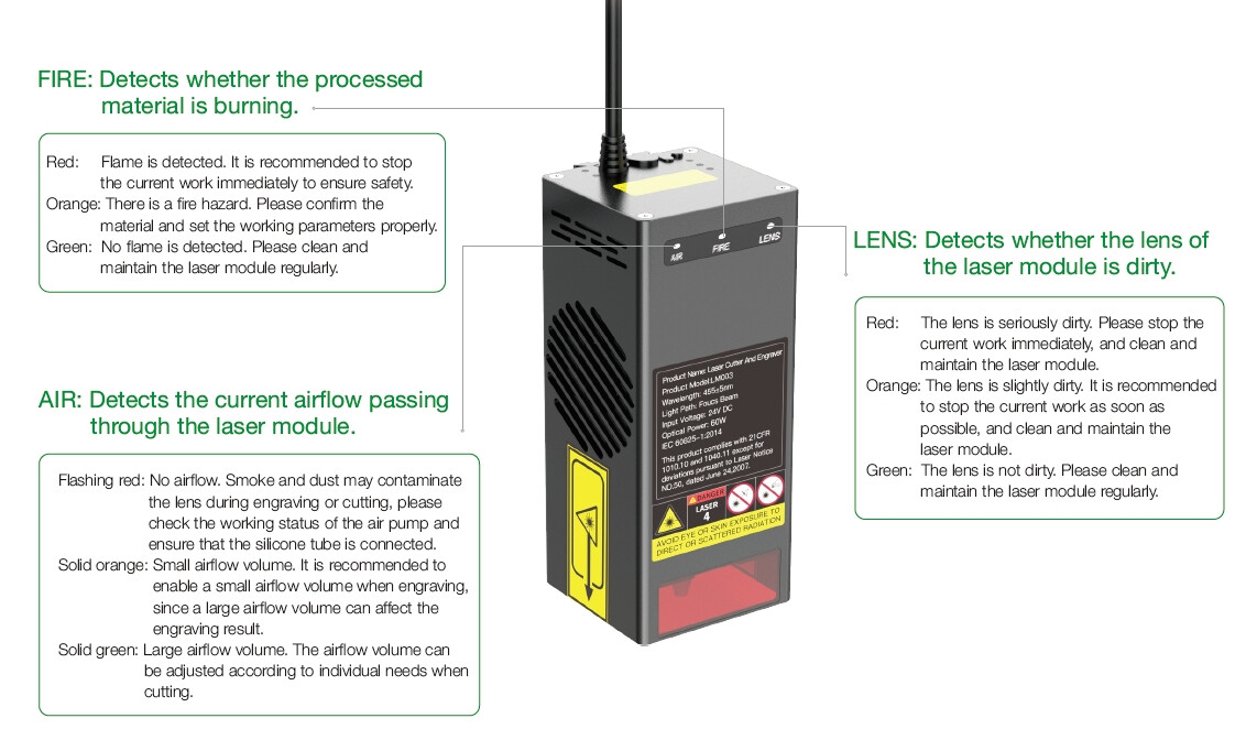

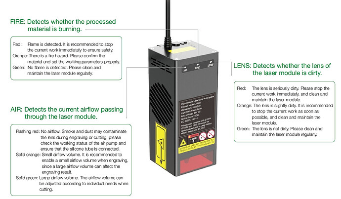

When it doesn’t work for you when using the 40W module, what do the indicator LEDs display?

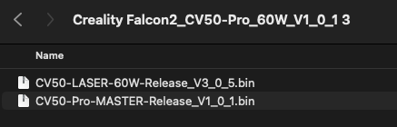

When I go to Creality’s firmware page I’m surprised to see two versions offered for the Falcon 2 pro, have you tried both?
I led del modulo sono tutti e tre verde, per l’aggionamento firmware esiste la versione per il 40w - Master per il telaio e poi quella per il modulo e le ho inserite entrambe.
