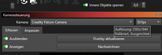

Falcon2 pro kein Kamerabild im Arbeitsbereich ¦ No image after capturing overlay
das?
Ja, genau. Danke für die Rückmeldung.
Ich habe zuvor angenommen, dass bei unpassendem Kamerasystem überhaupt kein Bild angezeigt wird.
Ich werde schauen, dass der Prozess reibungsloser abläuft!

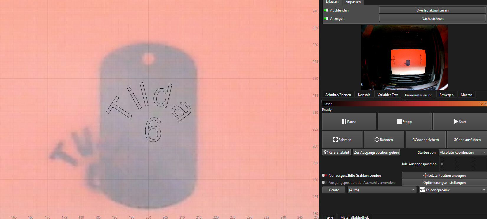

erster Versuch:
Leider daneben gelasert… was´n dat jetzt?
Die Plakette ist festgeklebt…damit sie nicht verrutscht!
Hast du die eine richtige Ausrichtung mit Gravieren der Marker gemacht?
(Die zuvor gravierte Tafel kannst du nicht mehr verwenden, da sie bewegt wurde.)
Hier nochmals die Dokumentation. Alle Schritte sind wichtig:
Ok, next try…
Entschuldige bitte mein Unwissen…das ist echt Neuland! Bin eigentlich 3D-Drucker…
Es scheint zu fuktionieren!!! Danke Aaron! :smiley:
