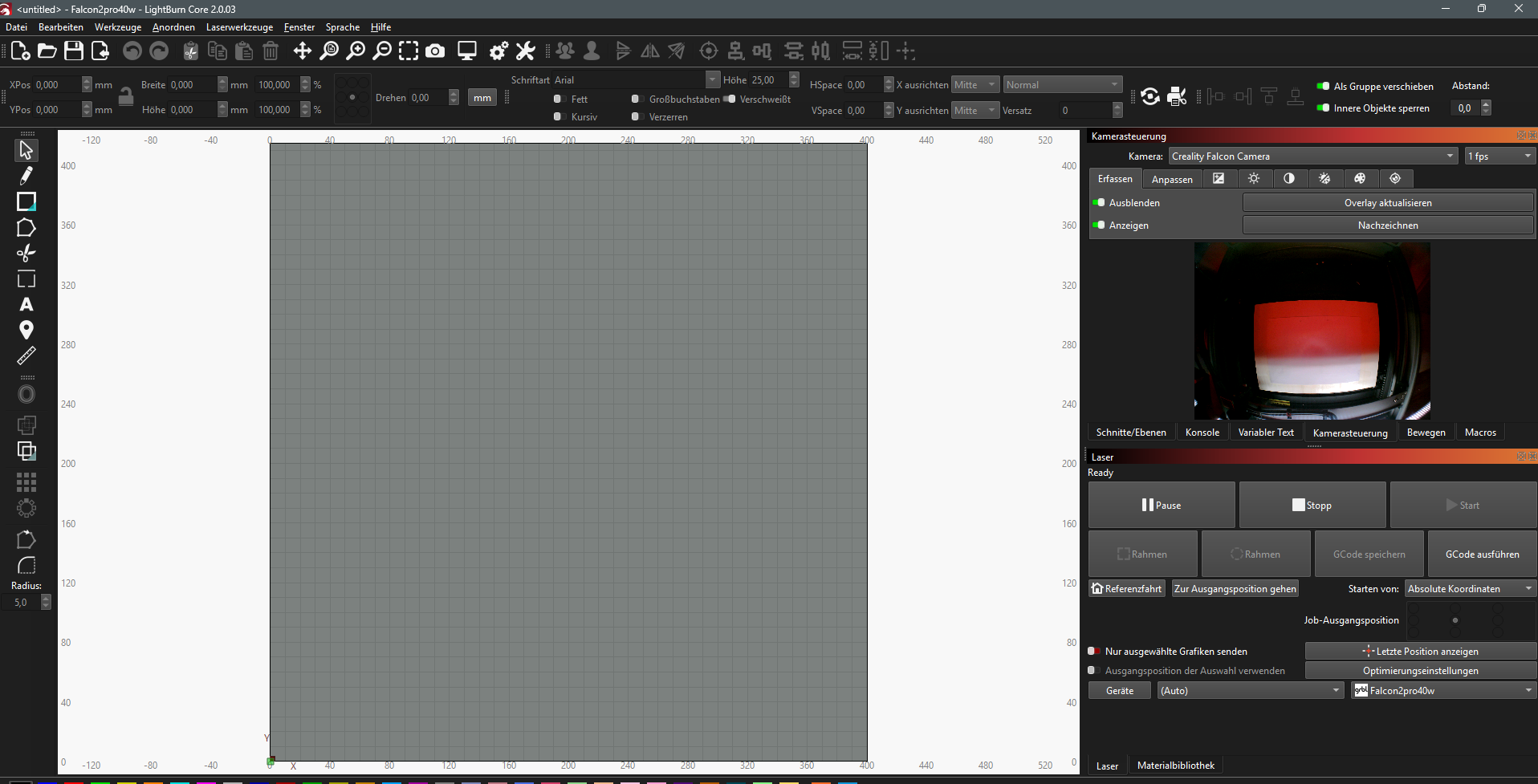

Hi Leute,

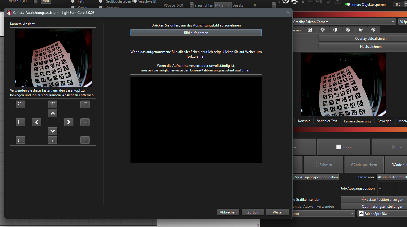

Obwohl ich die Konfiguration erfolgreich abschließen konnte, zeigt mir LB kein Bild im Arbeitsbereich an und kann so meine Grafik nicht positionieren.

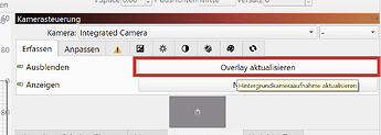

danke für die schnelle Antwort. Wo finde ich den Pkt “Overlay aktualisieren”?

Gleich hier, im Kamera Fenster:
Wenn du die Kameraausrichtung noch nicht durchgeführt hast, wird es dich daran erinnern:
Das ist wichtig und war vermutlich der Grund, weshalb du nach dem Update kein Bild gesehen hast.

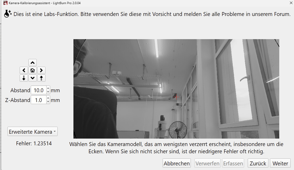

bin jetzt soweit gekommen, dass ich das Kalibrierbild lasern konnte, aber es wird beim Ausrichten nicht angezeigt, also ich drücke auf Bild aufnehmen und es bleibt dunkel.
Ich bin dann raus, ohne Kalibrierung und habe overlay aktualisieren geklickt. Der Arbeitsbereich wird nur grau. Wieder zurück zum Bild aufnehmen zum kalibrieren, aber nix…

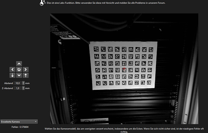

Hast du die Linsenkalibrierung mit den AprilTags und Tracking (Grüne Kästchen) durchgeführt?
ja, dabei konnte ich nicht ganz in die Ecken gehen…Aber ich habe die dinger in schwarz gedruckt…sollten die besser grün sein?
Nein, die AprilTags werden schwarz gedruckt.
Mit “Grüne Kästchen” habe ich das Tracking gemeint:
Die sind nie grün geworden…Brauche ich mehr Licht?
Dieses Bild zeigt den Kamera-Ausrichtungsassistenten.
Du musst vor diesem Schritt die Kameralinse kalibrieren.
Ja, mehr Licht ist definitiv hilfreich bei der Kalibrierung.
Es ist wichtig, das Papier auf eine flache Unterlage zu kleben.

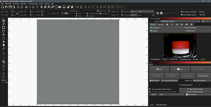

Wollte jetzt einen Laserjob starten, sehe aber das Objekt immernoch nicht auf dem Arbeitsfeld links. Also keine Veränderung, selbes Problem immernoch.
Overlay geklickt > keine Verbesserung…
Was kann ich nun tun?

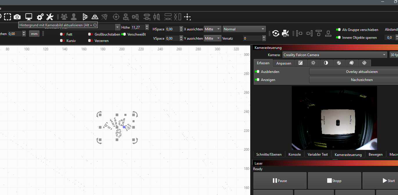

Meinst du den Button “Overlay aktualisieren” im Kamerafenster?
Wenn gar kein Bild im Arbeitsbereich angezeigt wird bedeutet das in der Regel, dass die Ausrichtung noch nicht gemacht wurde. In diesem Fall sollte dich LightBurn eigentlich darauf hinweisen.
Probiere bitte folgendes:

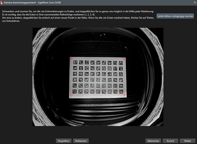

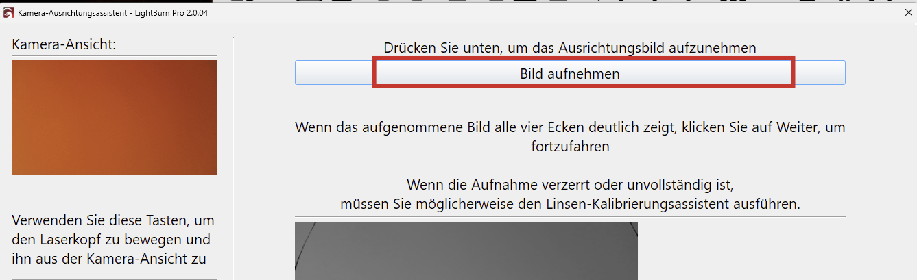

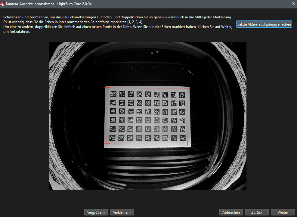

Führe eine erneute Kameraausrichtung durch, aber überspringe den Schritt mit dem Gravieren der Ausrichtungspunkte.
Drücke aud “Bild aufnehmen” hier:
Und setze im nächsten Schritt die imaginären Marker undefähr so. Dabei ist nur die Reihenfolge zu beachten.
(Oben links beginnend, im Uhrzeigersinn.)

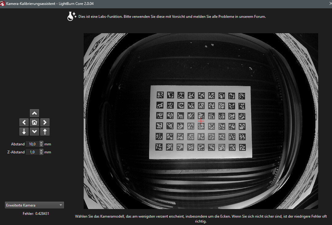

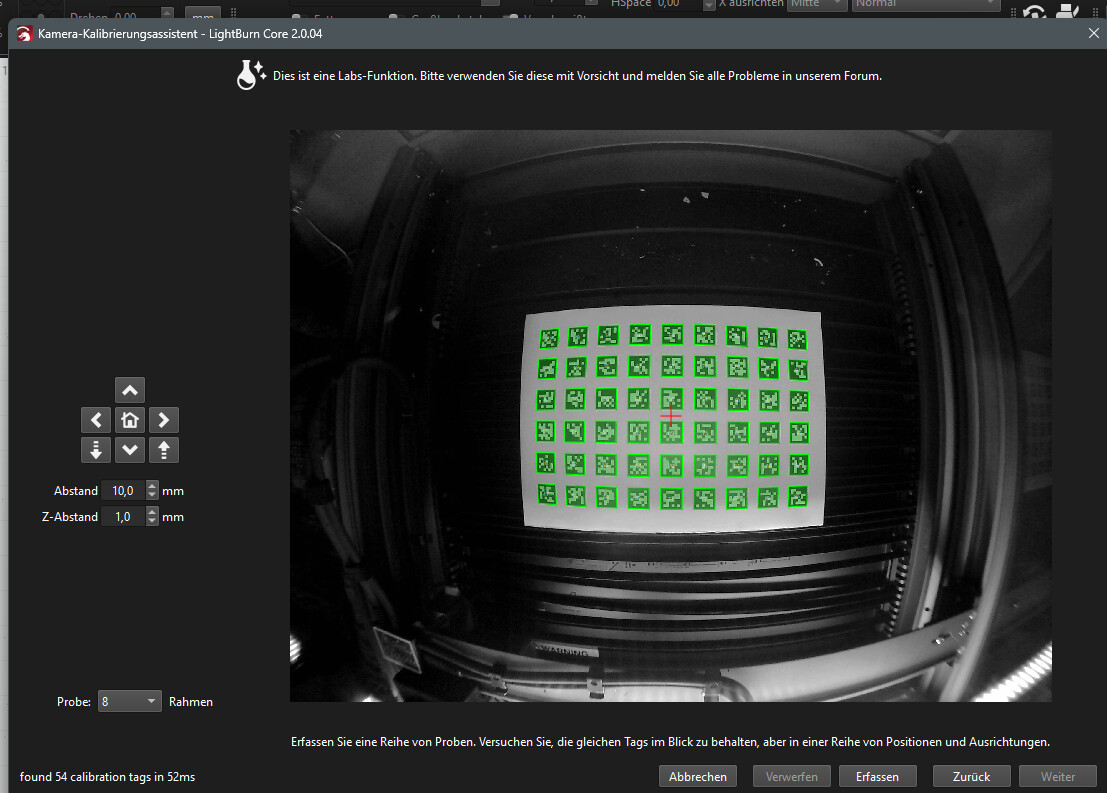

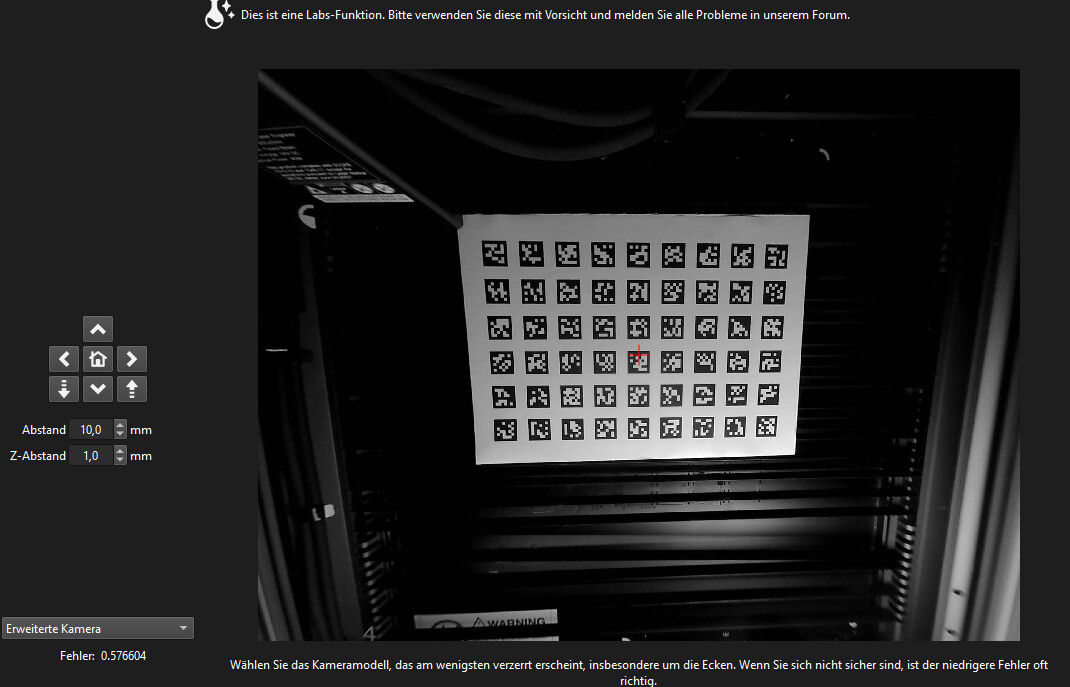

Ja, die Kalibrierung mir den Tags hat funktioniert:
Danke für die Screenshots.
Hast du bei der Linsenkalibrierung wie beschrieben eine “Reihe von Positionen und Ausrichtungen” aufgenommen?
Das Bild ist stark verzerrt an den Rändern. Es sieht so aus, als hättest du die Kalibrier Karte nur in der Mitte erfasst.
Das Vorschaubild im Ausrichtungsassistenten sollte gerade Ecken bis zum Rand des Arbeitsbereichs zeigen.
Es kann gut sein, dass deshalb die Entzerrung und die Aktualisierung des Overlays nicht funktionieren.
Nach erneuter Linsenkalibrierung muss nochmals die Kameraausrichtung gemacht werden. Am schnellsten wie gesagt, testeshalber ohne die Markierungen zu gravieren.
Du hast Recht, ich habe die Tags in der Mitte liegen lassen. Hatte das zu schnell gelesen… :face_with_peeking_eye:
So sah es nach 17 unterschiedlichen Positionen und Drehungen aus…

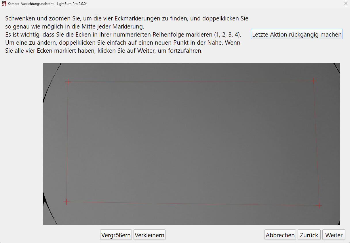

Kameraausrichtung mit einem zuletzt gelaserten 4Punkte Blatt gemacht…
Ich sehe immer noch kein Bild im Arbeitsbereich… Nur um sicher zu sein: ich muss dann auf das Kamerasymbol klicken, oder?
Das schaut schon besser aus.
Ja, das Kamerasymbol macht dasselbe wie “Overlay Aktualisieren” im Fenster Kamerasteuerung.

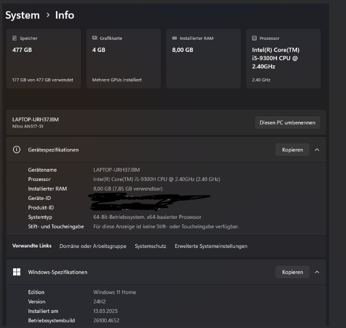

Welches Betriebssystem verwendest du?

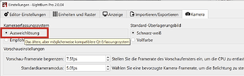

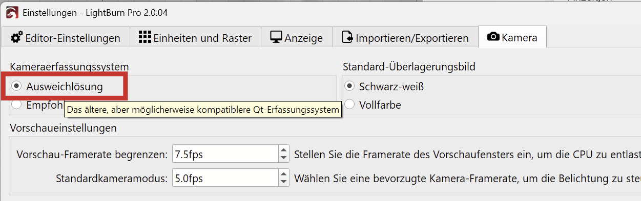

Und dann gerne einmal in den Einstellungen das Kameraerfassungssystem auf “Ausweichlösung” ändern:
Danach, wenn nötig erneut die Linse kalibrieren, und Ausrichtung durchführen.

And then please change the camera detection system to “fallback” in the settings:
Then, if necessary, recalibrate the lens and perform alignment.
Wo finde ich den Camera Information Tooltip?
System:
Nachdem ich “Ausweichlösung” angewählt habe, habe ich das Bild im Arbeitsbereich… THX,THX,THX
Uff! Sehr schön :slight_smile:
