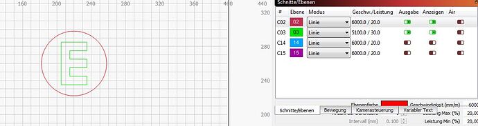

hallo, ich würde gerne eine form haben die von einem kreis umschlossen ist und da soll der kreis so gefüllt werden, dass die form dann “übrig” bleibt.
hello, i would like to have a form that is surrounded by a circle and the circle should be filled in such a way that the form then remains “left over”.
hier z.b. soll der kreis nur so gefüllt werden, dass das E nicht gelasert wird ( also weiß bleibt)
ich hoffe ihr könnt mir da helfen :slight_smile: danke
here e.g. should the circle only be filled in such a way that the E is not lasered (i.e. remains white)
I hope you can help me :slight_smile: thank you
Put the circle and the ‘E’ on the same layer, then set the layer to ‘Fill’. I hope that is what you were after
