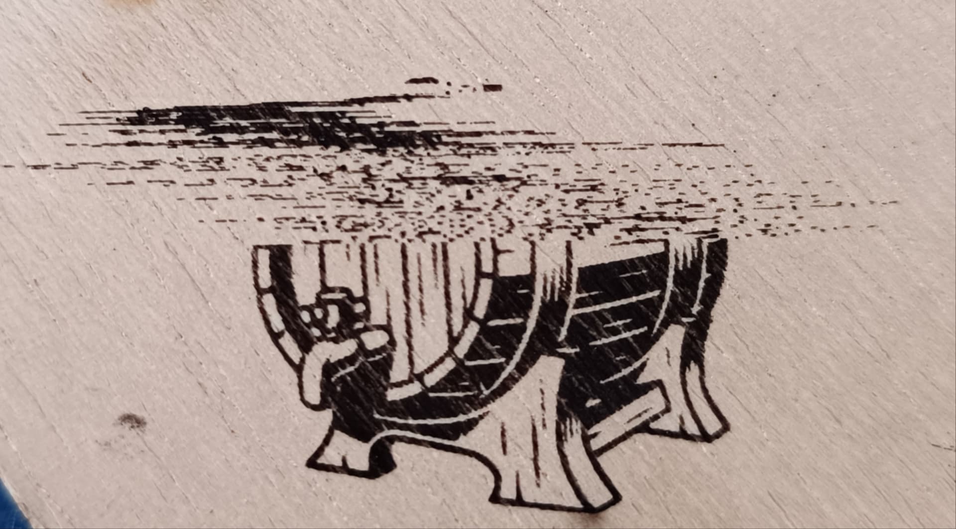

Tengo una scuplfun S30 que acabo de modificar comprando la extensión de 900 x 930mm
Antes de cambiar de tamaño funcionaba perfectamente. Actualicé la versión de lightburn a la última y sin probarla realicé el cambio de tamaño.
No sé si es error de montaje o de software pero ahora graba las imágenes mal. El principio lo hace bien pero el final es como si se perdiera la imagen.
It’s 99% mechanical. You need to carefully check all mechanical parts. The extension kit makes it much more difficult to adjust the mechanics correctly. The longer the axis, the more perfect it has to be.
Here is a guide on which things you should check:
Muchas gracias por esta información.
Voy a probar a reajustar los elementos y si no volveré a poner la máquina en el tamaño reducido a ver si así descarto el problema realizado el grabado y lo intento otra vez con más calma.
