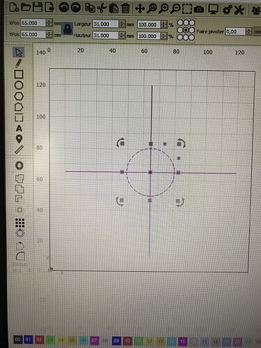

Bonjour, j’ai un souci avec le icube pro 5w. La gravure d’un carré n’est pas parfaite, ça tire vers le losange et le rond est légèrement ovale.Est-ce que cela vient d’un réglage sur lightburn ou d’un défaut de la machine. Merci
Une photo du résultat (et un screenshot du design) peuvent aider à comprendre le problème.
Bonjour , ci-joint deux photos pour expliquer mon problème de décalage. Merci pour votre aide
Je ne suis pas un expert, mais ceux qui sont sur ce forum diront sans doute de vérifier la mécanique, particulièrement la tension des courroies.
Bonjour , c’était bien du à un problème mécanique, merci à tous
