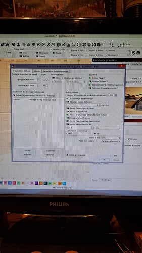

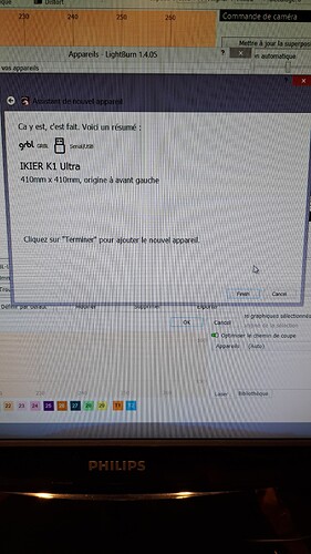

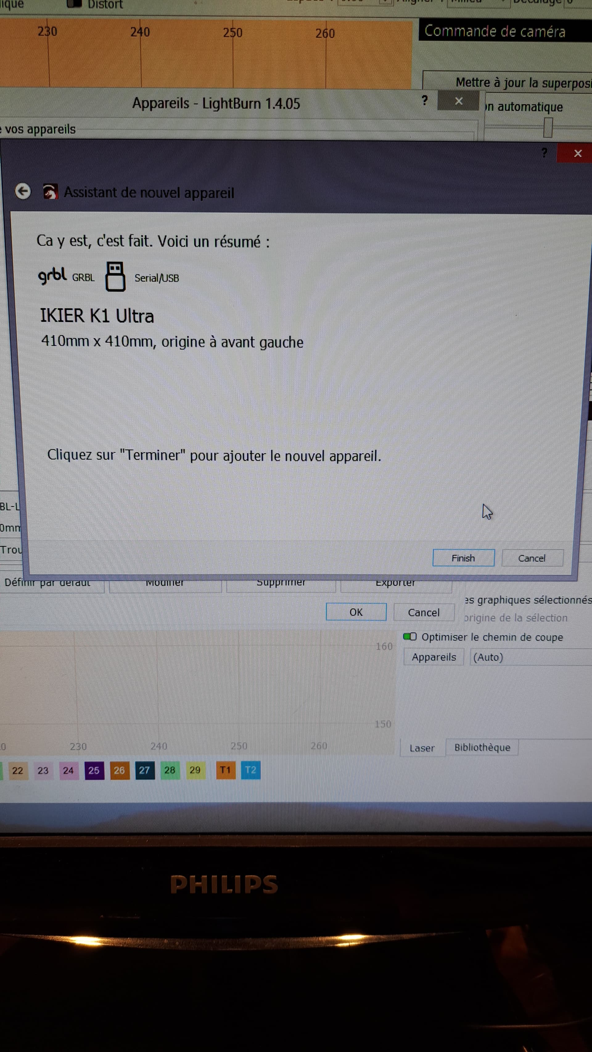

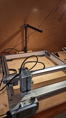

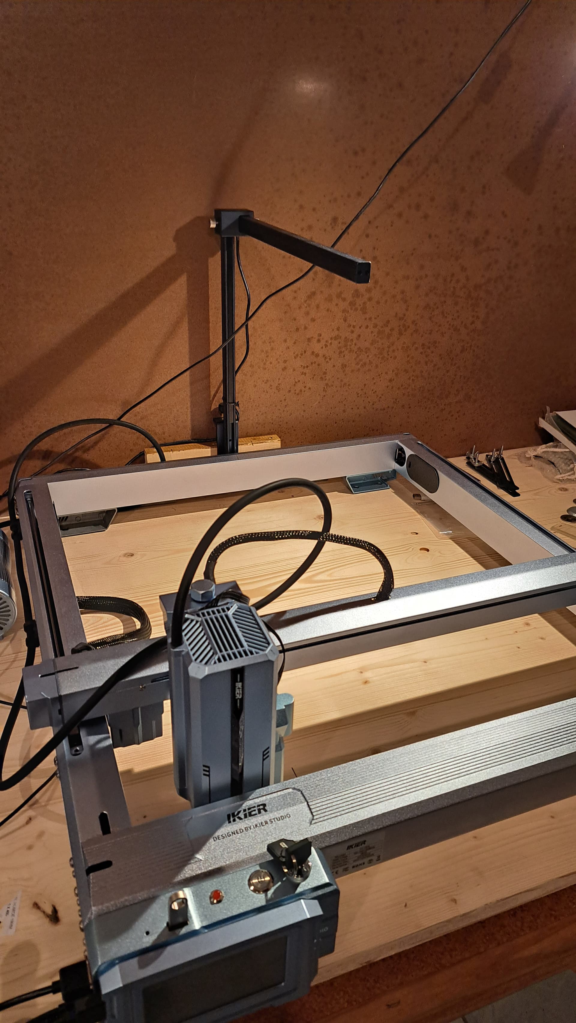

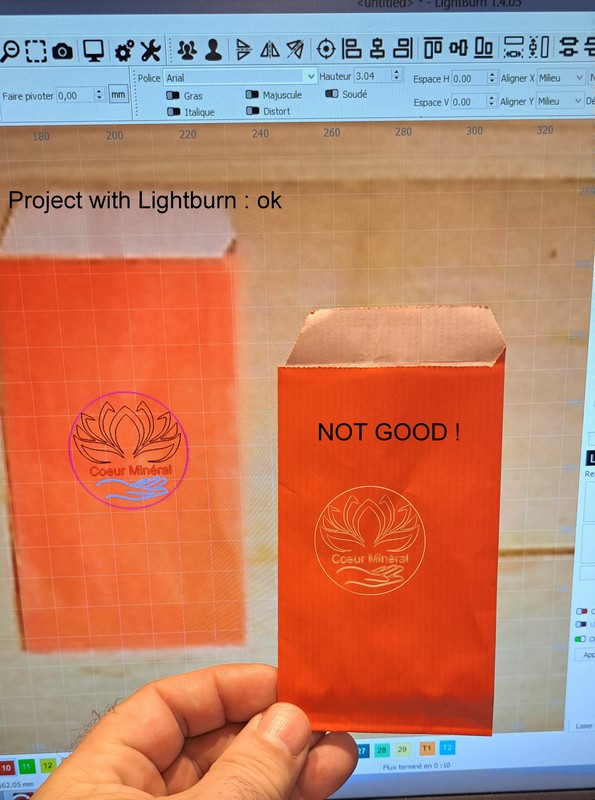

Bonjour, tout nouveau sur le forum, je souhaite savoir si vous pourriez m’aider. Mon graveur laser Ikier K1 Ultra grave le projet crée par Lightburn (dernière version) avec un décalage d’environs 2mm sur l’axe X et 3mm sur l’axe Y. Devant graver des médaillons en grande quantité, je suis très ennuyé. Auriez vous une solution à m’apporter sachant que j’ai fait l’alignement sur la machine.

PLease post some visual aids

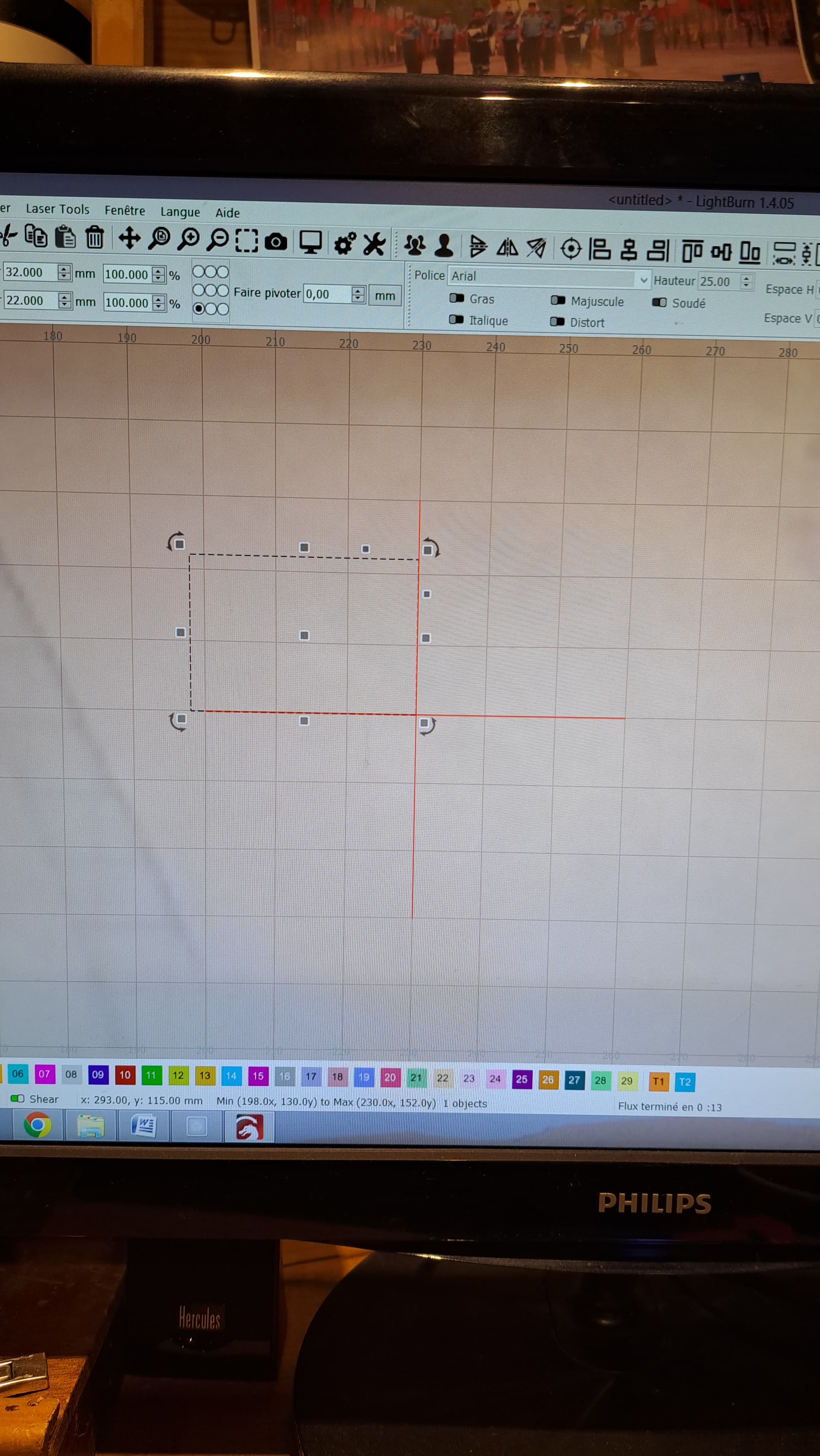

Full lightburn screenshot with project
Also result of engraving

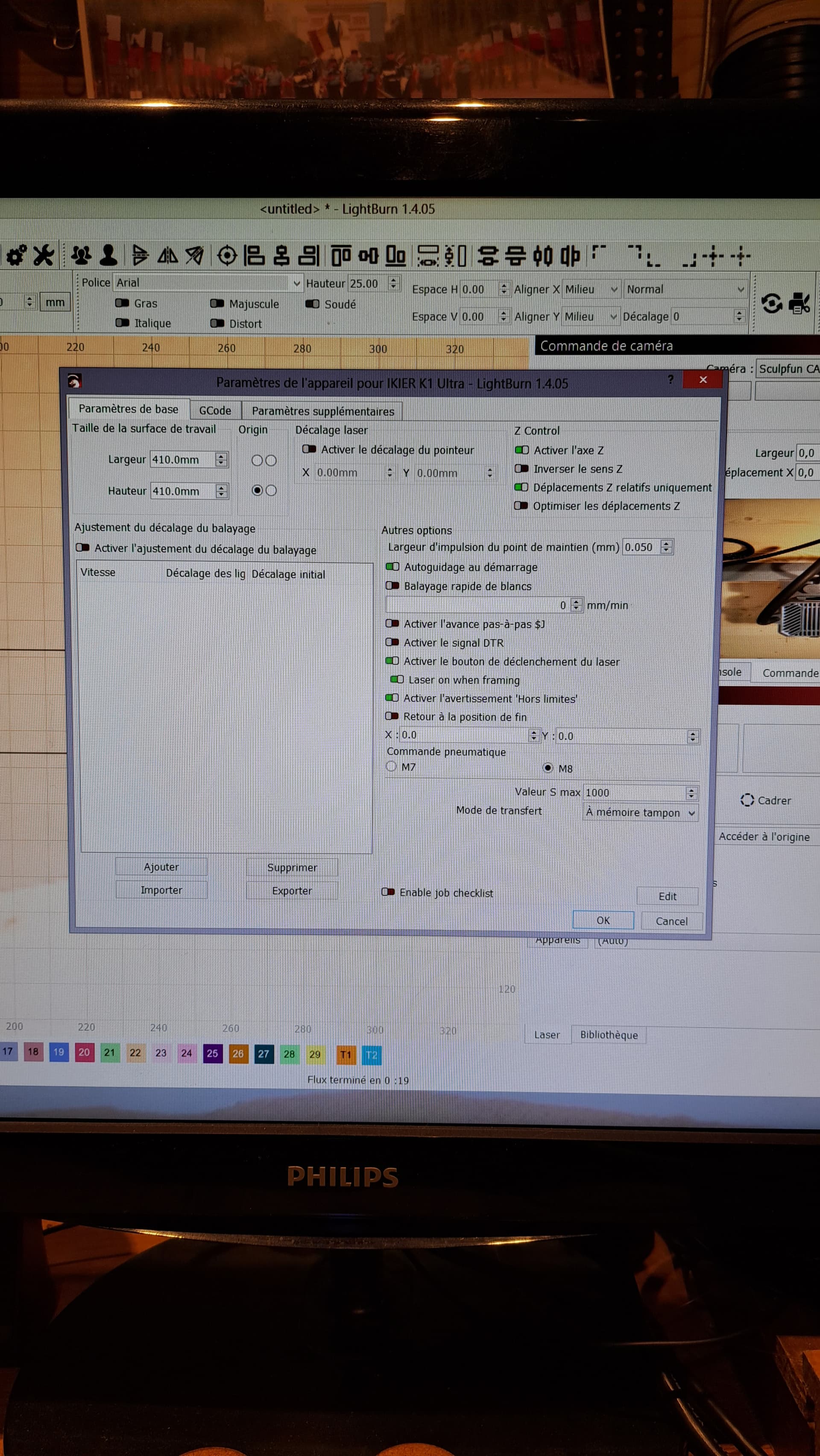

Edit → Device settings screenshot
This seems to be more a matter of camera adjustement

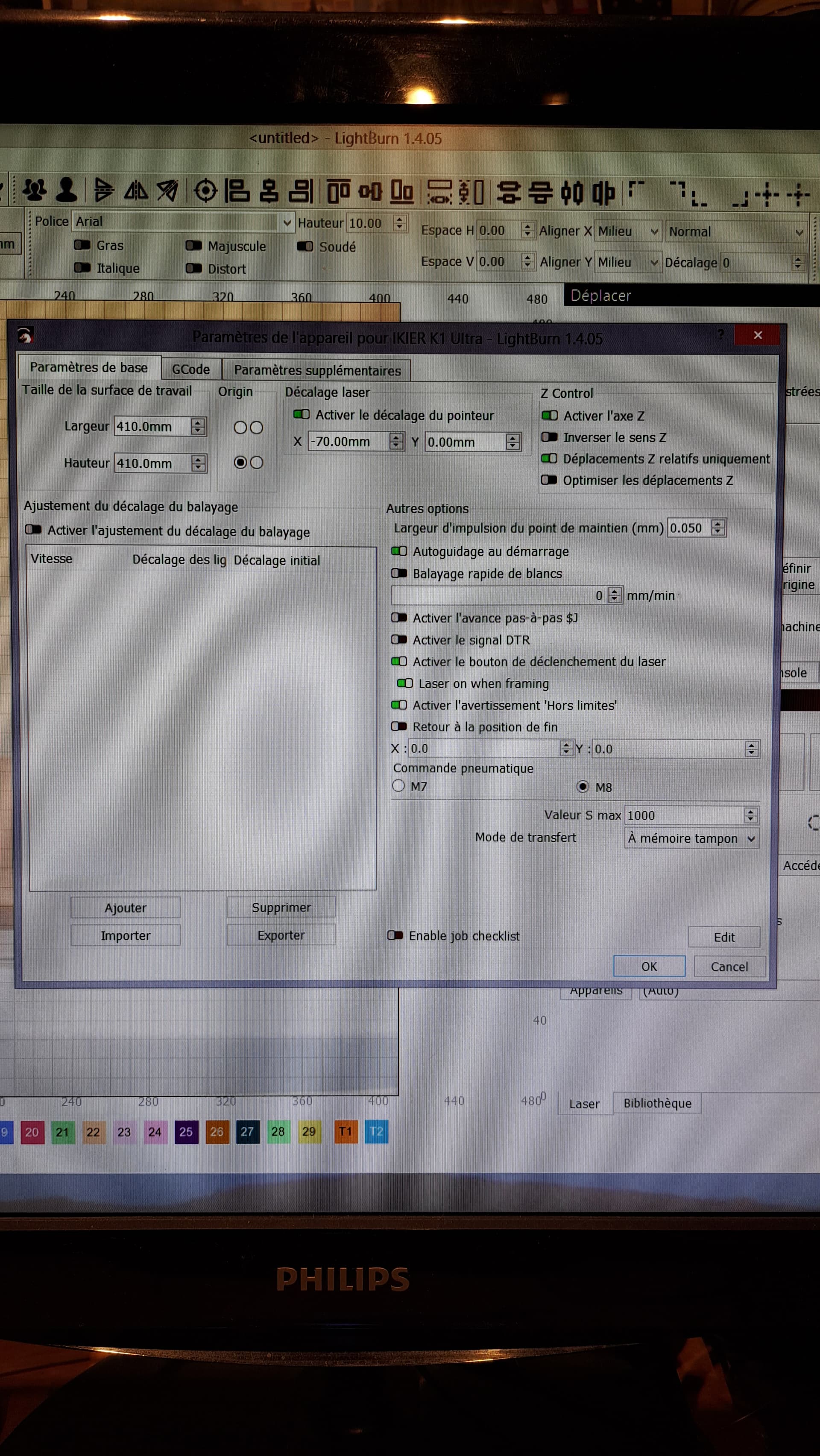

Do send a picture please of Edit → device settings
excuse me i was eating

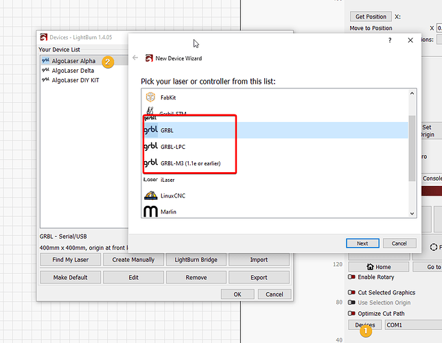

Try this

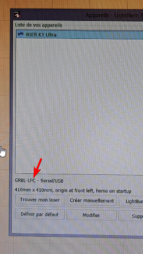

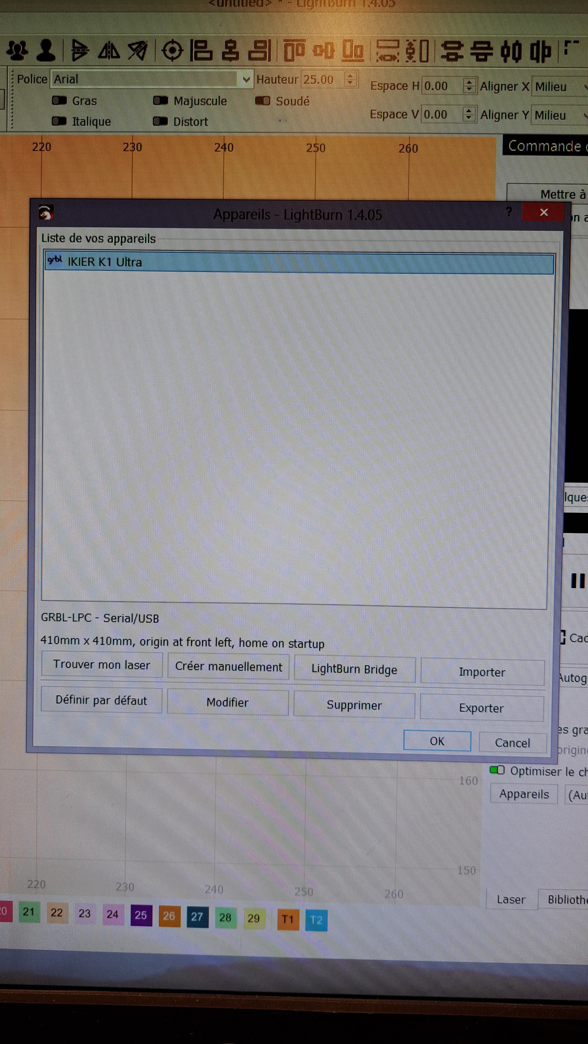

Double click Devices
Double click your profile

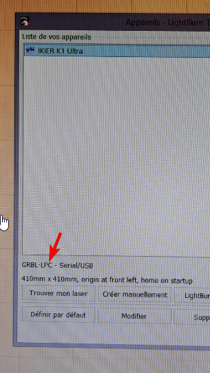

Which GRBL device you have set, TOP one?
Same results
are you SURE you are oN GRBL you are missing boud rate… are you on WIFI?
Is GRBL LPC
not GRBL
double click, select the TOP
It’s done
Now try again the engrave
You might have to recalibrate your camera too
Yes i go to recalibrate my cam
Cam ok.

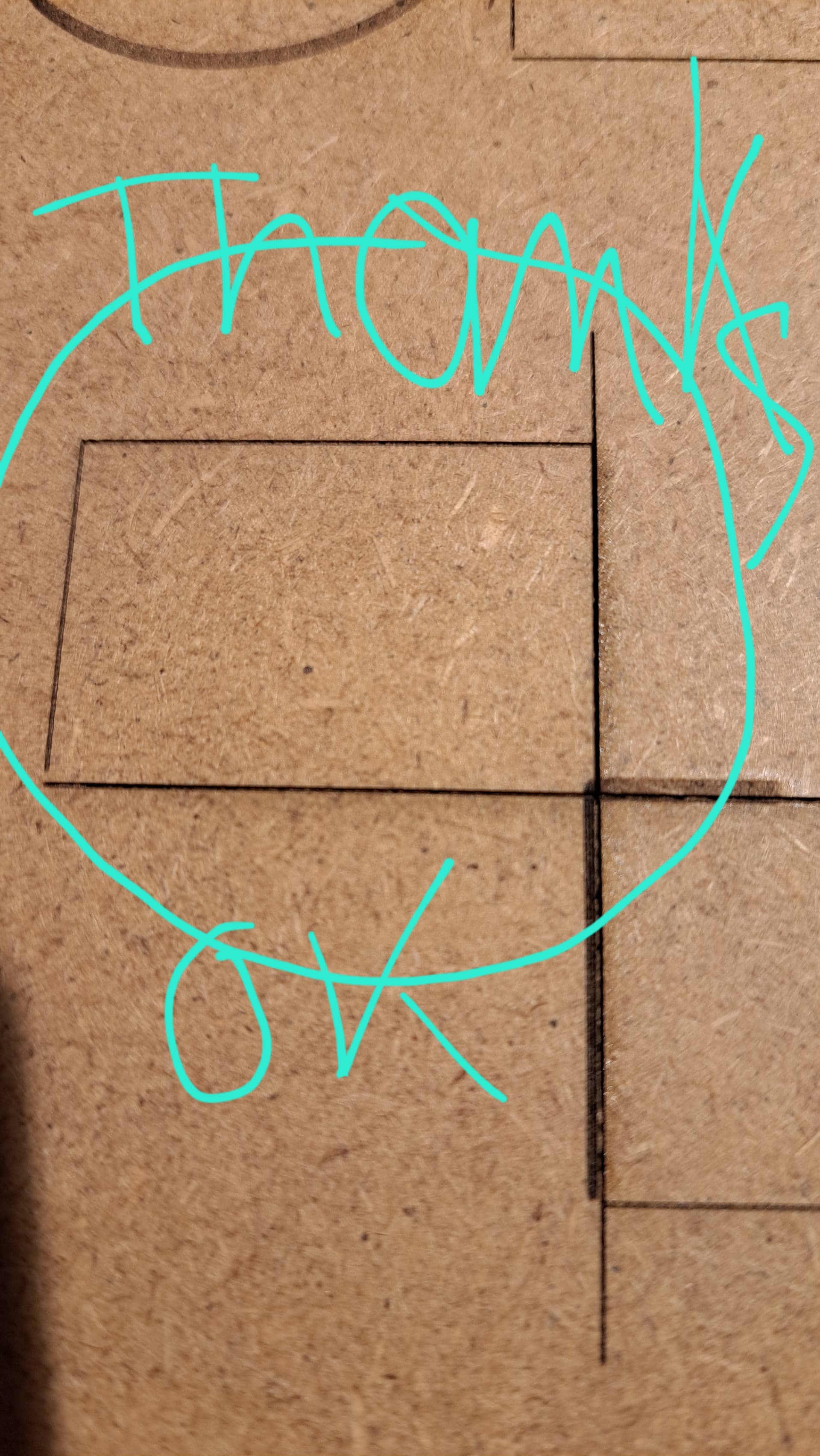

New project
Everything is ok, many thanks.
