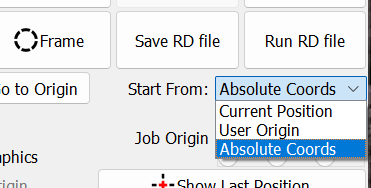

Bonjour, j’ai un petit soucis depuis la ré-installation de lightBurn sur mon Pc. J’ai dû oublier un paramètre. Avant quand je voulais graver plusieurs pieces d’un même projet, je sortais du cadre quadrié de Lightburn la piece que je ne voulais pas graver, mais maintenant Lightburn prend en compte tout ce qui est sur l’écran et plus uniquement ce qui est dans la partie quadriée. Quel paramètre dois-je changer?
Hello, I have a small problem since the re-installation of lightBurn on my Pc. I must have forgotten a parameter. Before, when I wanted to engrave several pieces of the same project, I would take the part I didn’t want to engrave from Lightburn’s quad frame, but now Lightburn takes into account everything on the screen and not just what’s in the quadruple part. What setting do I need to change?
You likely just changed which working mode you are in. ‘Absolute Coords’ is the only mode that ignores things outside the grid. ‘Current Position’ and ‘User Origin’ don’t use the grid for positioning.

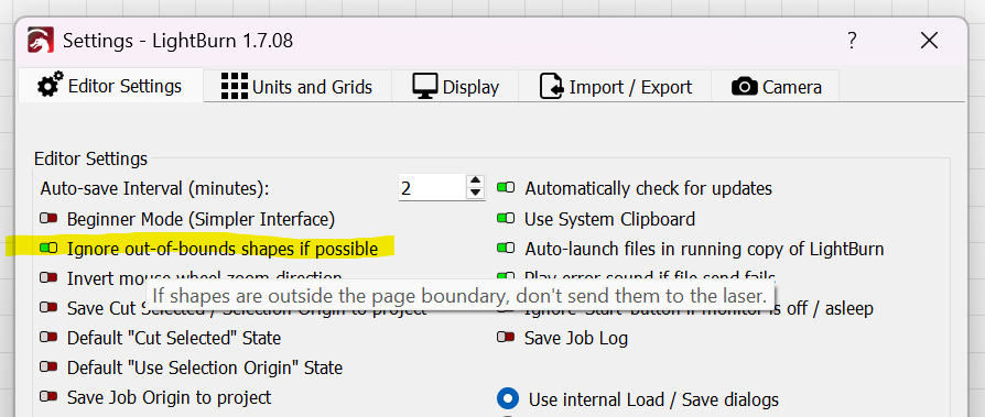

The other possibility is you disabled this setting:
Ok, thank you, it’s the absolute Coords
