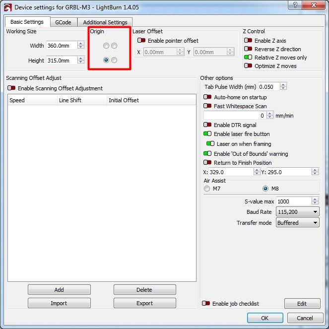

Na janela “Device Settings” o ponto de origem (Origin) esta colocado no canto inferior esquerdo? Julgo ser esse o local que pretende.

X0Y0 está esquerda/frente
Os limitadores de fim de curso estão em X0Y280
mas a maquina ao ir para homing vai para X490Y0
preciso que ela vá para homing em X0Y280

o problema está resolvido e vou contar o que foi.
Observei a maquina ao se mover e percebi que o X estava movimentando no sentido contrário.
Ao perceber que X estava com movimento contrário, fui procurar nas configurações onde alterar o movimento apenas do X para ver se funcionava.
Como eu utilizo o lightburn na linguagem português, eu não estava encontrando as configurações da maquina pois elas não aparecem em EDITAR.
Depois mais tarde lembrei que ja havia passado por isso e que ao alternar a linguagem para inglês aparecia a opção de configurações da maquina no editar.
a partir dai, foi só inverter a direção do X que tudo funcionou perfeitamente.

Ia dizer para verificar se o eixo X se movia de acordo com as setas da janela “move” caso não acontecesse inverter o sentido nos settings da maquina no Lightburn.
