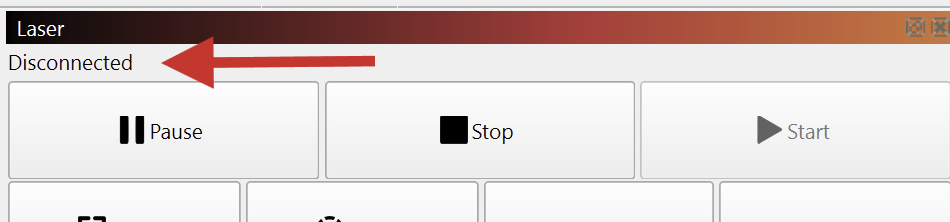

Welcher Status wird im Laser Fenster hier angezeigt, nachdem der Job fertig ist?
Es scheint, als würde das Statussignal nicht bei LightBurn ankommen, oder nicht korrekt erkannt.
Hilft es, wenn du einmal die Stop Taste drückst?

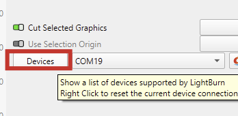

Ansonsten hat ein Rechtsklick auf den Geräte Knopf eine ähnliche Wirkung wie ein Neustart des Lasers.

What status is displayed in the laser window here after the job is finished?
It seems as if the status signal is not reaching LightBurn or is not being recognized correctly.
Does pressing the stop button help?
Otherwise, right-clicking on the device button has a similar effect to restarting the laser.

Oder: In LightBurn: Rechtsklick auf den “Geräte” Knopf hier:
