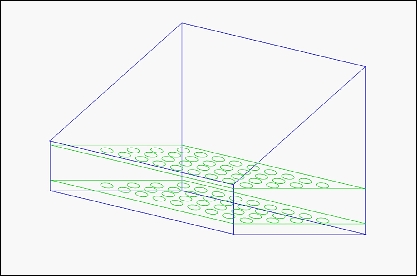

Sí, esto lo entiendo y lo he probado, pero se trata de hacer este diseño:
Los círculos son los agujeros y deben ser de diferentes diámetros, por lo que debo distribuirlos de diferente manera. Quisiera poder hacerlo de forma independiente fila por fila. En alguna fila puede haber círculos de un diámetro y otros de otro. Por eso necesito la manera de poder variar las distancias entre ellos, sobre la marcha, manteniendo la proporción Una vez distribuidos, tengo que probar si se adaptan a lo que quiero, y no se trata de ir malgastando material en el corte hasta encontrar lo que necesito. Por eso es que quisiera poder diseñar una fila con los círculos con los mismos espacios; otra fila con espacios diferentes, etc., Y una vez todo el conjunto listo, poder modificar espacios según las necesidades. Entonces sabré las medidas que tendrá caja.
Tiene que haber una manera, de la misma forma que las hay para alinear vectores arriba, abajo, derecha e izquierda, etc. y trabajarlos con el Gestor de Matrices.
Si no hay otra manera, lo haré cómo indicas, a base de prueba/error, a ver si lo consigo sin perder la paciencia, pero me extraña mucho que un excelente programa tan completo cómo este, no contemple la posibilidad de forma más fàcil y rápida.

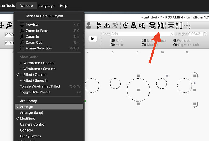

You can go to Window>Arrange>Select All Shapes>Use the Distribute H-Centered Icon:
Gracias por la atención, JessN, esto funciona bastante bien, pero hay manera de decidir qué distancia, en milímetros, le pongo?
If you want to specify the spacing, you’ll need to use the grid array feature:
Vale, JessN, pero estamos en el mismo punto que en la primera respuesta a John. Las separaciones hay que hacerlas a partir de un círculo, reproduciendo este y siempre mientras la ventana de Gestión de Matrices esté abierta. Una vez se cierra ya no se puede volver a modificar…
Sigue siendo lo que no busco. Pero gracias por la ayuda.
