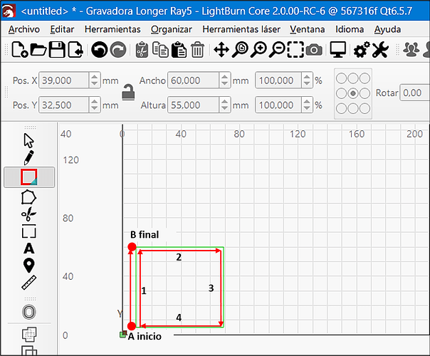

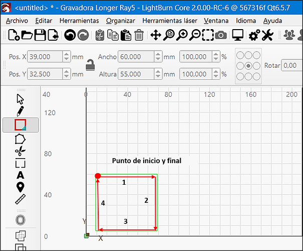

Dibujo un cuadrado en la zona donde quiero que haga el corte, empezando en el punto X0, Y0. Pero no hay manera que el programa coloque el cabezal donde debe ir, en el ángulo inferior izquierda. Si lo coloco físicamente en este ángulo, y clico sobre la casita (retornar X/Y a 0), el cabezal empieza a rebotar y se cargará algun motor. La configuración es esta:

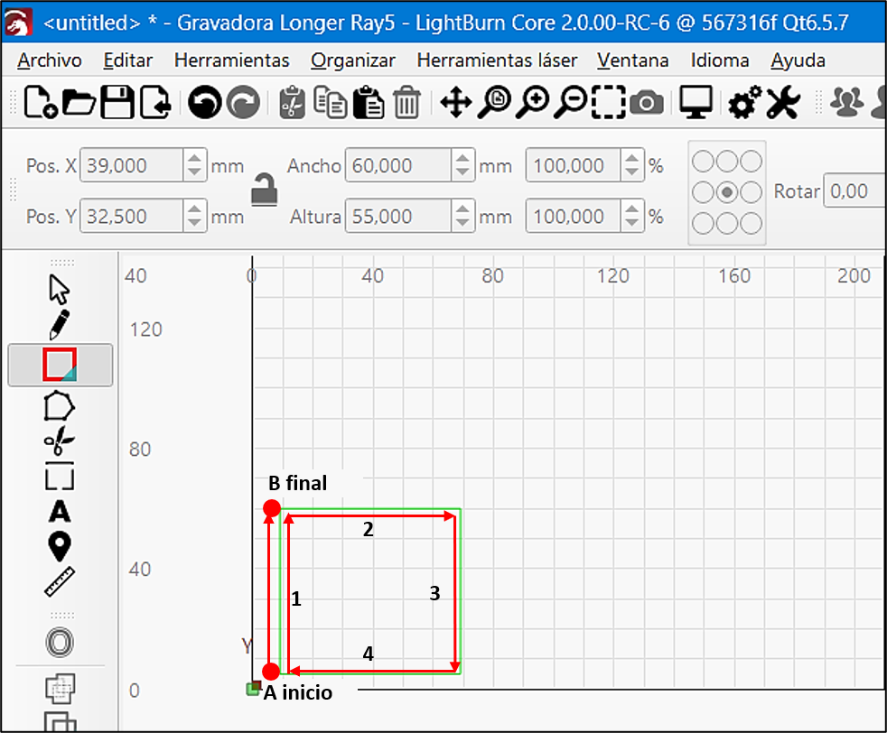

I draw a square in the area where I want the cut to be, starting at the X0, Y0 point. But there’s no way the program will place the head where it should be, in the lower left corner. If I physically place it at this angle and click on the little house (return X/Y to 0), the head will start to bounce and some motor will load. The configuration is as follows:
La cosa es que no hay manera o no se reconfigurar la puesta a punto para que el cabezal se coloque a X0/Y0.
Otro fallo es que colocando el cabezal fuera del ángulo inferior izquierdo y activando “Marco”, sigue el corte correctament: parte de A inicio, desde la posición que lo he colocado a mano, corta 1, 2, 3, 4 y cuando termina, se va a la posición B final, y no retorna a la posición que debería, a posición inicial de A inicio.

Another flaw is that when I place the head outside the lower left corner and activate “Frame,” it continues the cut correctly: it starts from start A, from the position I manually positioned it, cuts 1, 2, 3, 4, and when it finishes, it goes to the final position B, and doesn’t return to the position it should, the initial position of start A.

Issue #1 = It sounds like a limit switch has become loose or is defective. You cannot reconfigure the Home cycle operation. Home position is at a fixed location determined by the laser manufacturer. The Home cycle must be working and completed before doing anything else.
Issue #2 = The finish position can be controlled my using the Set Finish Position button in the Move window. Put the laser where you want it to finish and click the button.
NOTE: Use Absolute Coords only. The laser will go where the drawing is located in Lightburn. This makes it much easier to use the laser.

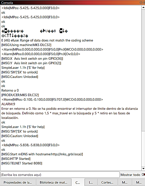

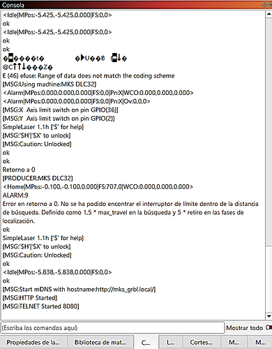

1.- Mi máquina no dispone de interruptores de fin de carrera. No entiendo lo del “ciclo de inicio”. Donde está? A qué se refiere? Insisto en que en la versión anterior V1.7.08, funciona correctamente.
El display de la máquina me indica “The current position (…) is outside the workspace. Are you sure?”. Supongo que esto debe configurarse desde Lightburn. Pero no se cómo ni donde.

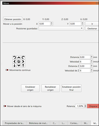

Te adjunto el listado que me da desde “Move”, por si te da alguna pista:

I’m attaching the list it gives me from “Move,” in case it gives you any clues:
2.- Entiendo este punto. Haciendo lo que dices, ya no retorna, si no que acaba en el punto donde empezó. Pero me acabo de dar cuenta que, poniendo el cabezal en el centro de la zona de corte, ahora el recorrido que hace es al revés: empieza en el ángulo superior izquierdo, y termina en el mismo punto, cuando debería empezar en el ángulo inferior izquierdo y acabar en el mismo punto. Por este motivo, si lo coloco en el ángulo inferior izquierdo, cuando arranca repiquetea, porqué intenta bajar en lugar de subir y los límites del marco de la máquina se lo impide.
  1. I understand this point. By doing what you’re saying, it no longer returns, but instead ends at the point where it started. But I just realized that, by placing the head in the center of the cutting area, the path it now follows is the opposite: it starts in the upper left corner and ends at the same point, when it should start in the lower left corner and end at the same point. For this reason, if I place it in the lower left corner, it rattles when it starts, because it tries to go down instead of up, and the machine’s frame limits it.

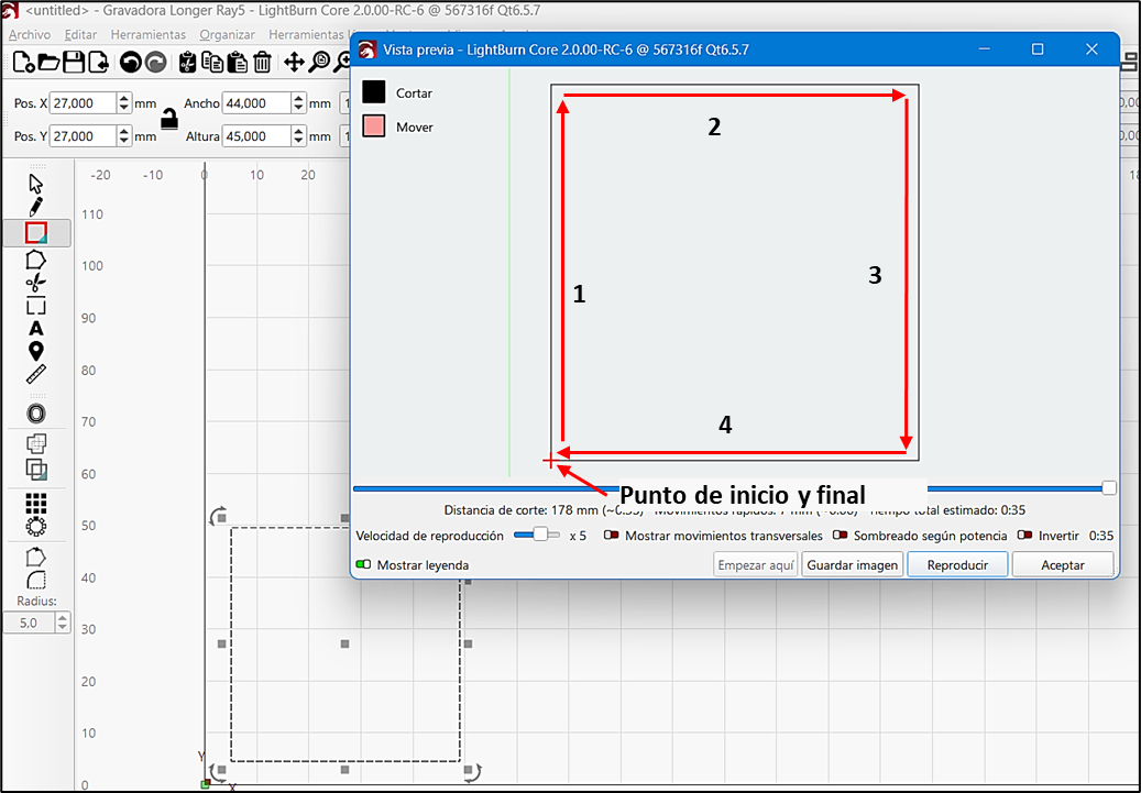

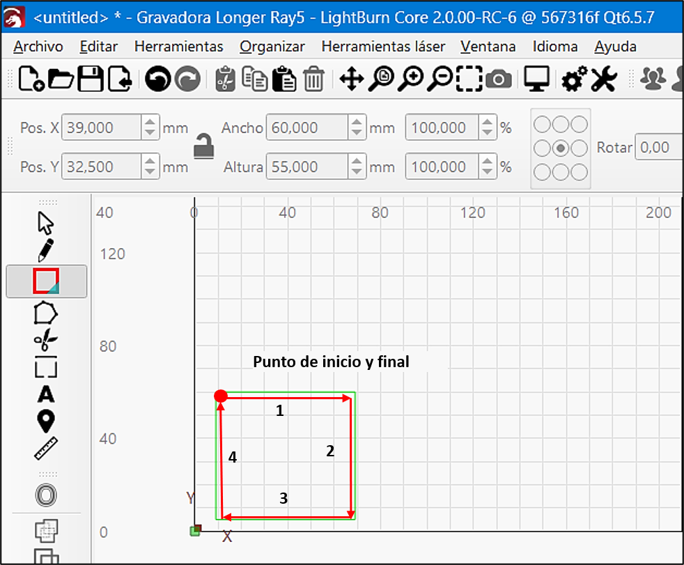

En “Vista previa”, el punto está donde debe estar, y el recorrido es el que debe hacer:
In “Preview,” the point is where it should be, and the path is what it should take:
Not possible. For the Home cycle to work, it MUST have limit switches. Without switches, your Origin is wherever the laser is sitting when you power it up. You must then use the Set Origin button if you want to change it.
If you do not have Absolute Coords selected, this is a possible message.
This implies your machine GRBL parameters are not set up properly. Or you have the wrong selection in the Device Settings window.

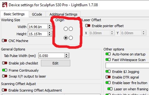

One of the features of the GCode laser engravers that is often confusing is that Homing, the automatic process that finds 0,0 when the laser is switched on, is internal to the controller and not handled by LightBurn.
When LightBurn issues a $H command, the automated homing in the GCode laser engraver is triggered. This is all set up when the engraver is manufactured so it’s almost always correct.
The workspace settings or work area settings where the laser operates, under the control of LightBurn, could be set incorrectly.
If your square is engraved in the wrong sequence, and if the laser module is striking the frame of the engraver a few things are known.
The limit switch (or limit sensing), whether it is present or not, is not stopping the laser engraver from colliding with the frame of the machine.
The motion planner in the control board of the laser engraver does not know the position of the laser or the directions of the axes, or the size of the work area.
The most common way to unintentionally reverse the directions of either axis is to select the Origin in Device settings in LightBurn in a way that mismatches what the laser engraver needs.
