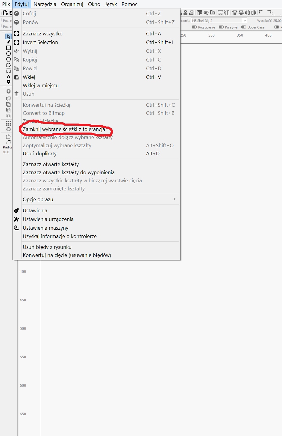

Mam plik DXF 3D puzle . Kontury do wycinania składają się z setek nie połączonych krzywych.
Jak grupuję obiekty w jedną całość - to poszczególne segmenty wycinane są w trzech przejściach ( tak ustawiłem cięcie). Moje pytanie jak z automatu połączyć segmenty w zamknięte krzywe tak żeby cięcie było nie po segmentach a po zamkniętych krzywych. Tak jak np. wycinane sjest koło, kwadrat itp. Na jednym Z=0 cały obwód, 2 przejście Z=-1 , 3 przejście Z=-2.
I have a DXF 3D puzzle file. Cutting contours consist of hundreds of unconnected curves.
When I group objects into one whole - individual segments are cut in three passes (this is how I set the cut). My question is how to automatically connect segments into closed curves so that the cut is not on segments but on closed curves. For example, a circle, a square, etc. is cut. On one Z = 0 the whole circumference, 2nd pass Z = -1, 3rd pass Z = -2.
To eksport z Corel DRAW robi taką sieczkę :((((
It is the export from Corel DRAW that makes the chaff: (((
