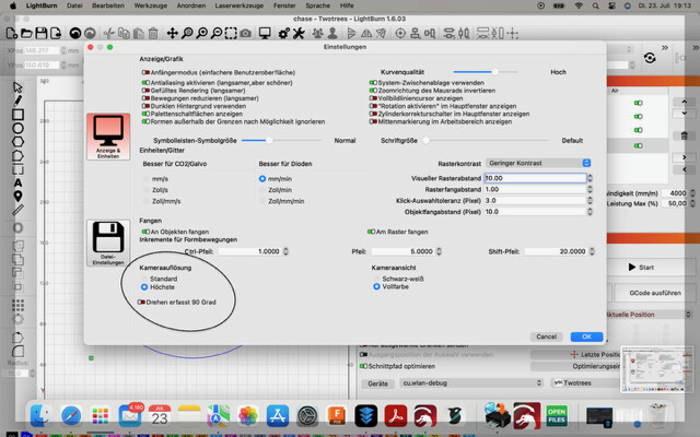

Hallo, ich möchte eine Kamera (Mintion Lasercam) an meinem MacBook in Lightburn installieren. Leider wird mir kein Vorschaubild der Kamera angezeigt.
Es wird auch in Einstellungen nicht angezeigt Benutzerdefinierte Kamera.
Siehe Foto
Was kann ich tun?
Danke im Voraus
In order to have the camera feed show in LightBurn’s Camera Control window, I believe it must be physically connected by USB cable, please see this topic:
You may also need to ensure that LightBurn has been given permission to use the camera;

I just need some help here - not sure why it’s not showing up
It’s explained here: Mintion Lasercam fully wireless connection with LightBurn
The laser camera can’t be accessed directly by LB. You need an extra piece of software that emulates a USB camera out of the IP camera that it acutally is.
