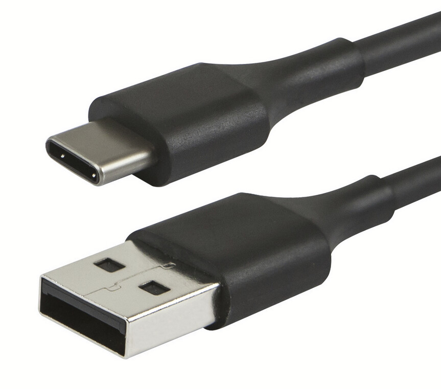

If you are using a USB-C to USB-C cable, this may be the cause. Some devices require a USB-A to USB-C cable because they do not fully support the USB-C standard.

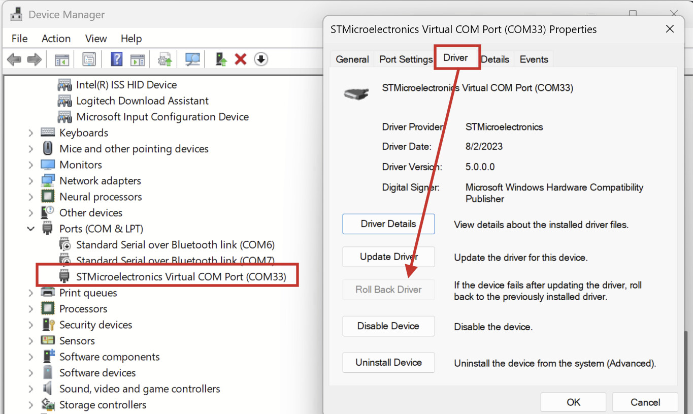

In the past, certain variants of the CH340 serial chip have stopped working after a Windows update.
Check if you have the “Roll back Driver” option in the Windows Device Manager:

Falls du ein USB-C zu USB-C kabel verwendest, kann das die Ursache sein. Manche Geräte erfordern so ein USB-A auf USB-C Kabel, da sie den USB-C Standart nicht vollständig unterstützen.

In der Vergangenheit ist es schon vorgekommen, dass gewisse Varianten des Serial Chips CH340 nach einem Windows Update nicht mehr funktionierten.
Schaue mal, ob du im Windows Gerätemanager diese Option hast “Roll back Driver”:

Meine Erfahrung: Bitte nimm den Vorschlag mit dem USB Kabel ernst
Wenn sich der Laser getrennt vom Computer hochfahren lässt,
wenn sich eine Testdatei mittels USB Stick auf den Laser übertragen und brennen lässt (was ich testen würde), dann vermute ich mal stark, dass das motherboard nicht beschädigt ist.
Teste mal ein anderes USB-Kabel
Bei meinem K1 36W war das beiliegende USB-Kabel ab Werk defekt
