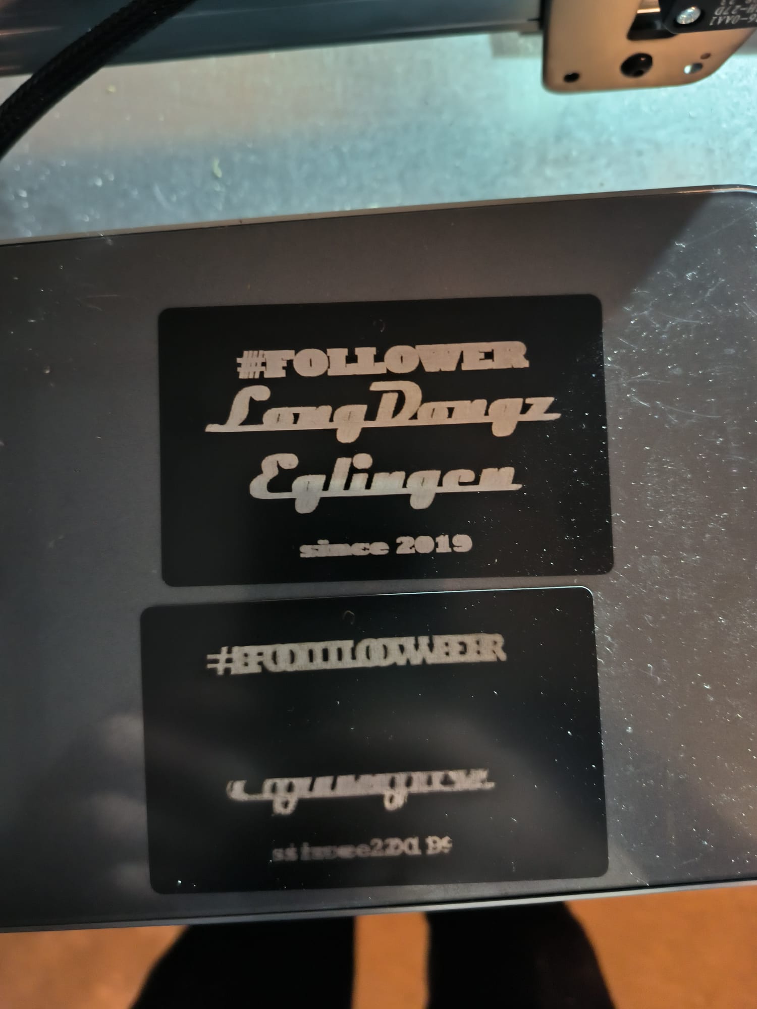

Hallo unser Laser hat nach zunächst wiederholt richtigem lasern auf einmal angefangen leicht versetzt doppelt zu lasern, die Einstellungen wurden nicht verändert. Hat jemand eine Idee woran das liegen könnte? Das obere Bild ist wie es ursprünglich gelasert hat und unten ist der Fehler.
Both are off. If you turn off bidirectional in cuts/layers does it still do it?
If it’s better, I would check my X axis for looseness.
