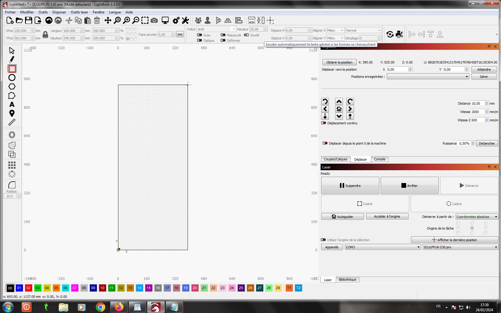

J’ai acheté une Sculpfun S30 Pro 10Watts.
J’ai cherché à l’utiliser avec LaserGRBL 6.1.0, puis avec Lightburn dernière version.
Dans les deux cas, si la machine se cale correctement (autoguide) en bas à gauche de l’espace de travail et en butée switch fin de course, la position du laser indiquée par les soft se situe en haut à droite et en dehors de la zone de travail.
Par conséquent, si je tente un cadrage avant gravure, la tête se met en butée extrême en bas à gauche comme si elle cherche à aller plus loin avec les messages d’erreur suivants:
-Alarme 3, 8 et 9.
Que faire pour y remédier? Merci .

After homing, check the move window, which position is reported. Or is your screenshot showing exactly this?
Did you set the origin correctly? A full setup guide is here:

L’origine et l’autoguider sont elles deux choses différente? voici mes paramètres est-ce qu’ils sont normal?
No. You don’t need any lbdev-file. That just eases device setup a little bit, but since it’s only a few clicks to create it from scratch, it’s really not necessary.
Your firmware values look ok on a first glance.
Problème résolu! j’ai réinstallé le firmware sur la carte mère, merci a tous ce qui ce sont penché sur mon problème.
