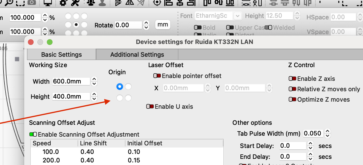

Hey erstmal hallo, ist mein erster Beitrag hier.
Bin noch neu im Bereich des Laserns und hab jetzt ein kleinen Problem.
Hatte jetzt schon ein paar Wochen mit dem Laser geübt und hatte auch alles gut funktioniert, nur auf Dauer war mir die Rauchentwicklung doch zuviel und ich hab mit nun ein Gehäuse mit Absaugung gebaut.
In dem Gehäuse steht mein Laser nun aber um 90 Grad verdreht. Also schaue ich jetzt nichtmehr von vorne sondern von der Seite auf den Laser.
In lightburn möchte ich die Arbeitsfläche jetzt so drehen das ich nicht immer umdenken muss, also das einmal der Nullpunkt unten links ist und auch die Maßeinheiten von 0 -400 von unten links starten. Also soll jetzt die vorher rechte seine meine untere Seite sein.
Danke schonmal
…But “normally” is home where your endstops are
habe ich schon versucht, die löst aber nicht mein problem. ich möchte eigentlich nur die ansicht des Rasters in Lightburn ändern, diese möchte ich um 90 grad drehen.
“Only” the work grid in LightBurn—I don’t think it can be done.
