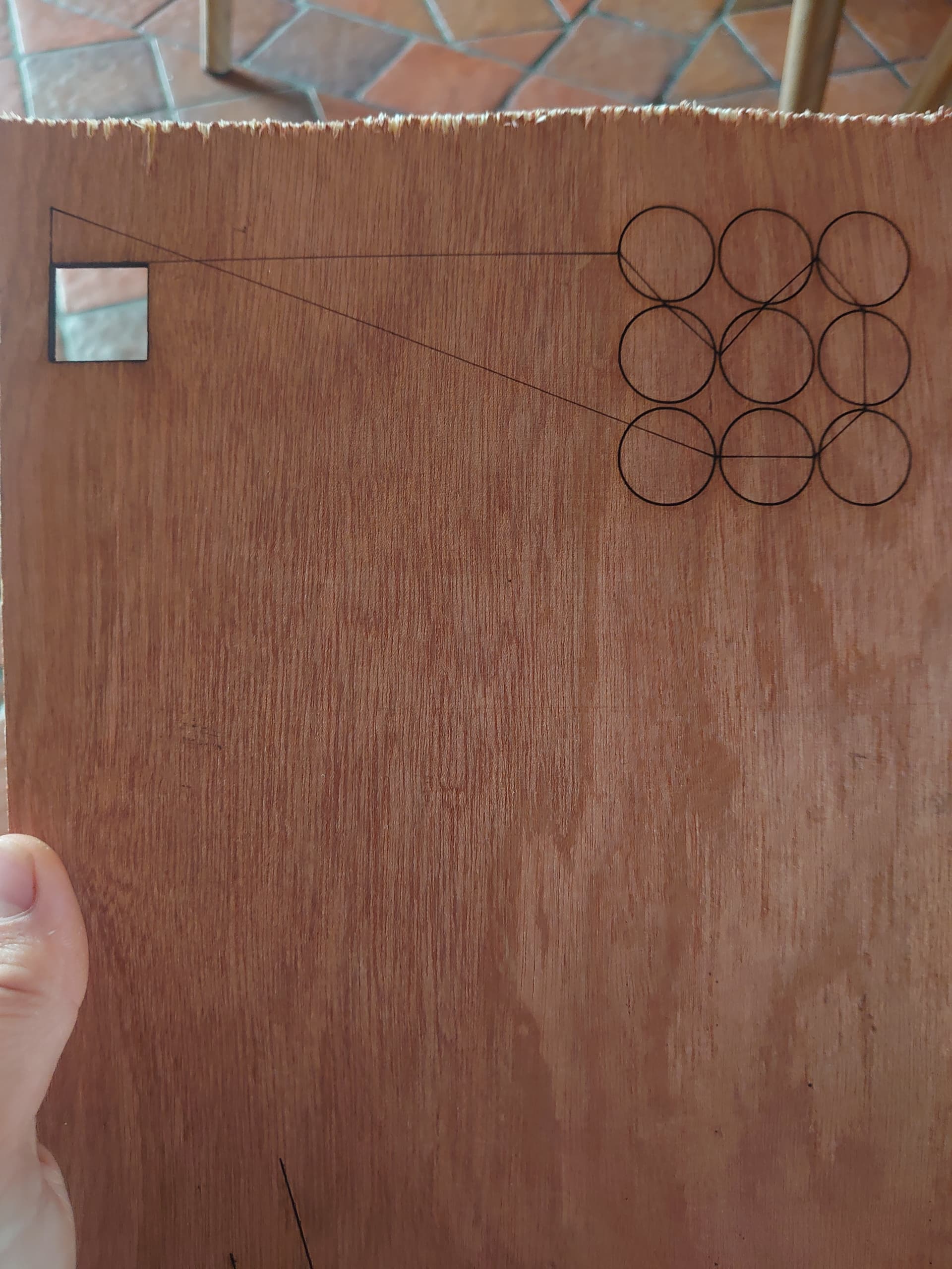

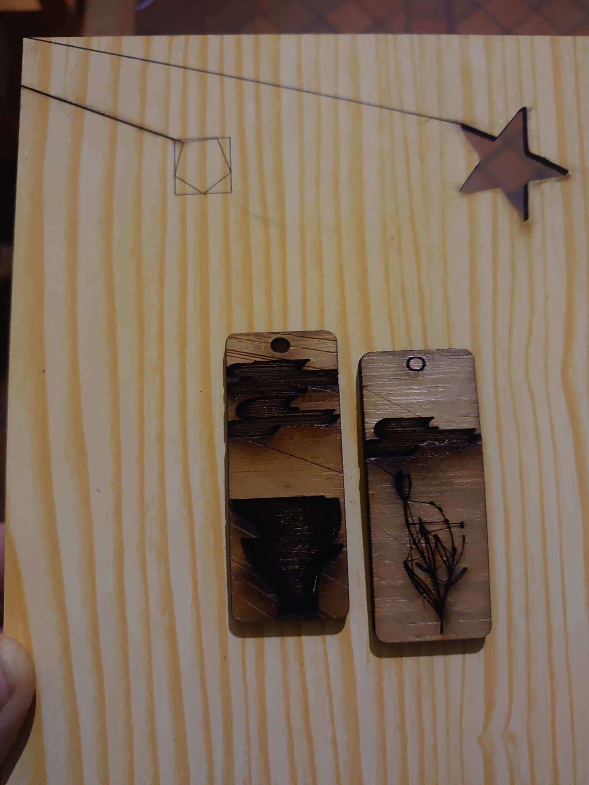

Le laser tire pendant le cadrage et dans les intervalles
Bonjour j’ai laser CO2 Sematronik de 50w, j’utilise lightburn avec un controleur ruida 644xs
Depuis un certain temps ma machine est déréglée et m’empêche de l’utiliser, est ce un mauvais paramétrage ou une pièce endommagée ?
Le laser se met à tirer dès qu’il se déplace jusqu’à son retour sur son point d’origine, il grave dans les intervalles alors qu’il est censé être à l’arrêt.
Le laser tire également pendant le cadrage ..
Quand je veux remplir une forme, il se met à tout creuser et brûler la silhouette…

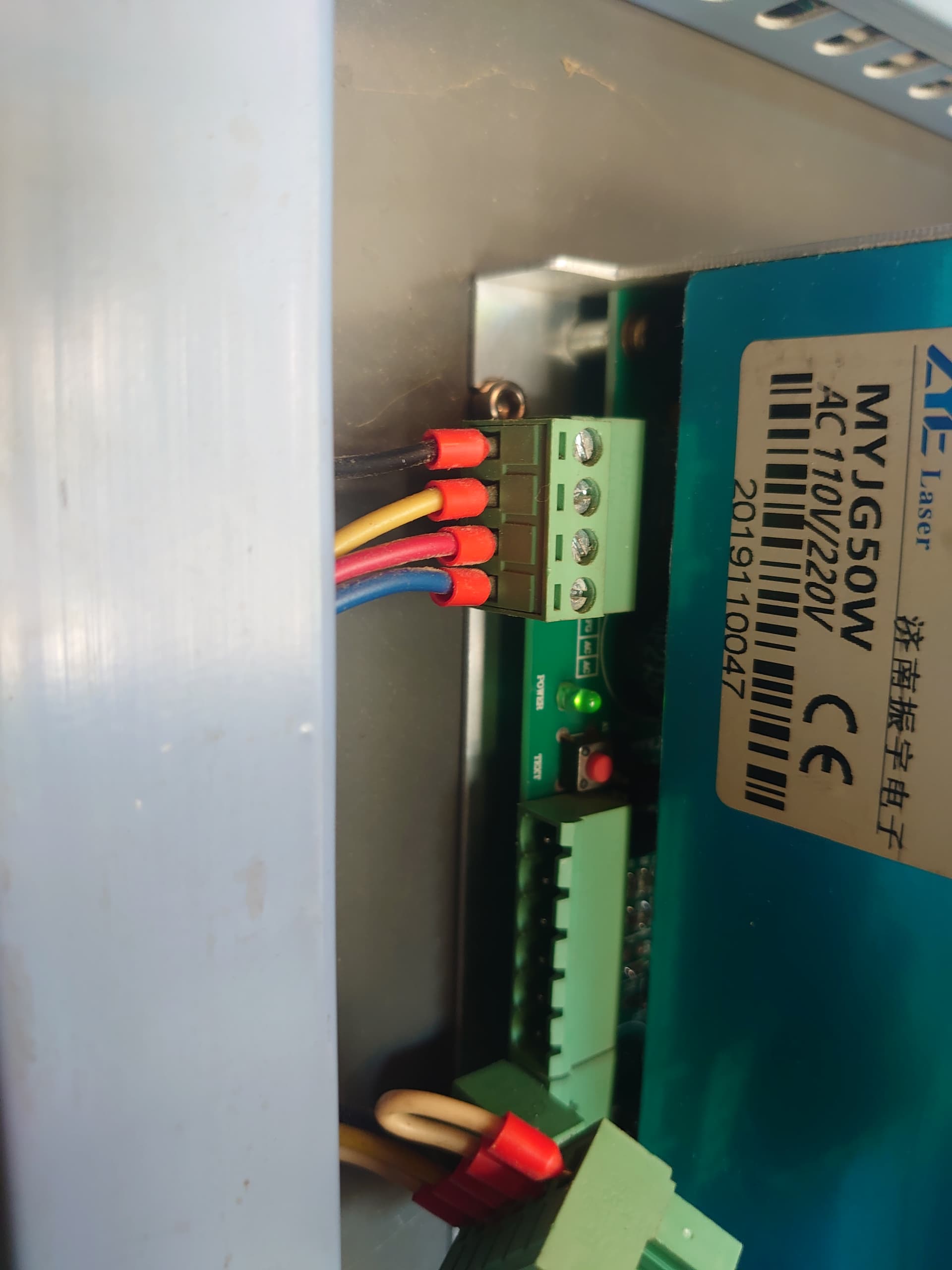

Bonjour et merci pour ton conseil j’ai débranché le connecteur qui est en dessous comme tu me la conseillé et la diode verte reste allumée, j’ai fais un pulse et le laser ne tire pas (ça semble normal vu que j’ai débranché ;-)).
Qu’est ce que cela veut dire que le bloc d’alimentation est en panne ou le problème est ailleurs ?
J’ai un Ruida 644XS et je te mets une photo du bloc d’alimentation débranché avec le voyant vert allumé.
Cordialement
Josias

Green led is indicating power, so it’s OK. It should lase, either the lps or the tube isn’t operating correctly.
Usually when a tube goes, it goes open, electrically, so that high voltages are present and may arc to the chassis if the tube doesn’t keep the voltage in check by loading it.
The resistor test should be indicating your lps is working but the resistor is likely bad or you didn’t have it wired up correctly. These are pretty low ohm resistance value, so it shouldn’t arc. I never use this method, it’s really too dangerous for most people and it’s better on you and lower cost to just change out the lps. Although it does work, I don’t recommend it being used.
You did the lps OK by removing the signal connector and using the button. If you’ve replaced the tube and have it’s cathode properly grounded it should laser, since you have a new tube.
I’d suggest that you double check that the tubes cathode (ground) circuit is working, with an ohm meter, if possible.
