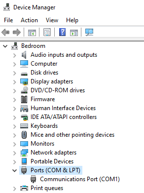

What do you have listed in your device settings under ports?
J’ai essayé de réinstaller créality falcon 2 mais dans la fenêtre “laser” j’ai remarqué qu’il marque “déconnecté” alors qu’il est connecté et les voyants laser sont verts.
Je n’arrive pas à aller sur cet écran
Je suis un peu débutant !
c’est quoi Windows ?
en bas a gauche tu as 4petites fenêtres ?
clic droite et clic gestionnaire de périphériques
C’est windows 11
Je suis bien allé sur cet écran mais en regardant toutes les lignes je n’ai pas "port(com LPT)
Je suis sur windows 11

Désolé je ne connais pas W11 je suis avec W8 et10 il doit y avoir quelques différences
Si tu peux le renvoyé, n’hésite pas. Sinon Creality a un Num pour dépanner je crois c’est sur la doc , par contre c’est peut-être en Anglais ou voir Créality France (sur google) … Bonne nuit !
