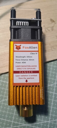

Per quanto riguarda le Linee, è un impostazione di Lasergrbl. Come dire la risoluzione. Allego la segue immagine
Questo è il mio laser

E’ come se la lihtburn non sappia quale sia la potenza del laser. C’è qualche impostazione nella quale inserire la potenza effettiva del modulo?
Nei preset non si trova questo modello.
Scusate se l mie domande possono sembrare poco chiare, ma sto muovendo i primi passi.
Grazie per la pazienza e per la collaborazione
SValue è impostato su 1000

Your laser $30 must match S-Value max in Lightburn. Both 1000 or both 10000 ( if sometimes you use it as CNC ).
Change the s-value in Lightburn to 10000 like Parsec mentions. That is what I was expecting to see and why I asked for the settings to verify.
Quindi così dovrebbe funzionare?
E’ il parametro corretto?
Ho modificato da 1.000 a 10.000
It’s ok, now they are the same.
Si, funziona, grazie!!!
