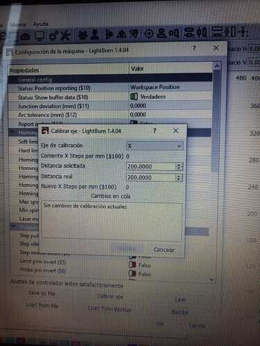

Los diseños que realizo salen alargado , los circulo salen ovalados aun teniendo las mismas medidas. y no tengo activado los ajustes de rotación
necesito ayuda para una sculpfun s9

hola gracias por responder . el problema es que cualquier diseños que tengo o realizo queda alargado o angosto. aun cuando lo coloco de 100 x100 mm un el programa se ve bien por al momento de impresión queda angosto o alargado, creía que tenia la opción de rotación activada pero no era el caso.
si realizo un cuadrado sale un rectángulo si ago un circulo sale ovalado.
Bien, habiendo descartado que no tenias la rotación activada, solo tienes que corregir los ejes. Primero
deberias comprobar midiendo que en el grabado final la medida sea, en tu caso 100mm de alto (eje Y) y saber com la mayor precisión posible cuanto mide el ancho del grabado (eje x).
Lo que tenes que hacer ahora, en terminos técnicos es calibrar los pasos por mm (por si queres buscar mas info). Tu maquina laser va a aprender cuantos pasos de motor mover para hacer 1 milímetro.
Esta la manera “dificil” desde la pestaña “consola” y la fácil que es la que te recomiendo por la facilidad y porque te deja un registro de cambios, tenes hacerlo desde el menu “Editar>Configuración de Maquina” (o algo asi, no recuerdo ahora) y en la ventana que te abre, abajo al medio hay un boton que dice “calibrar ejes” o “calibrate axis”
Y en la nueva ventanita, seleccionas el eje qie deseas correjir, y te pide la distancia esperada, y la distancia real de grabado que lograste, el programa hace el calculo y lo guardas. Anda probando y afinando asi queda perfecto.

por un momento se arreglo pero a hora no hace nada ni se mueve aparece error 5

se arreglo cuando calibre los ejes cerré el programa y al abrirlo nueva mente se cambiaron los parámetro y cuando quería hacer un diseño la ejes no se movían ya parecía el error 5 (el siclo de auto guiado no esta habilitado la configuración de GRBL). y por el momento no se mueven los ejes
It seems all your firmware settings have been set to 0. Reset all values by sending “$RST=*” in the console window. Then start over.

Did you send the reset-command in the console? Show your firmware values after you did that.
no se como hacerlo .podrían mandarme fotos de como tiene sus parámetros de configuración para ver si tengo alguno cambiado . por el memento la maquina no hace nada no se mueve y dice esto (Esperando conexión…

This console output looks fine. The machine is connected. If you are in that window, there is a command line below the scrolling text. Put the command
$RST=*
into that line and press return. Then the firmware settings will be reset to default.
la verdad estoy muy agradecido por la ayuda que me prestaron .se arreglo el problema .enserio muchas gracias. por el tiempo estuvieron ayudándome . agradecido.
