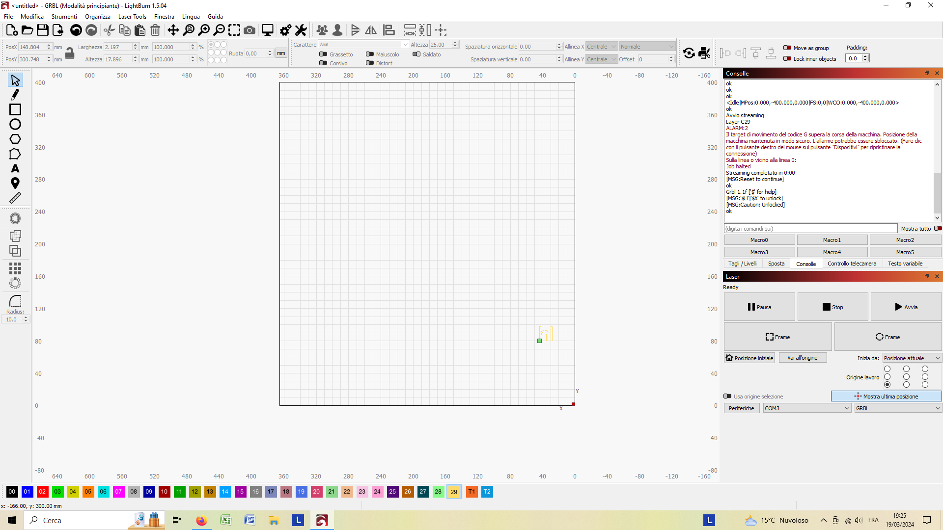

Macchina bloccata
ALARM:2
Il target di movimento del codice G supera la corsa della macchina. Posizione della macchina mantenuta in modo sicuro. L’allarme potrebbe essere sbloccato. (Fare clic con il pulsante destro del mouse sul pulsante “Dispositivi” per ripristinare la connessione)
Sulla linea o vicino alla linea 0:
Job halted
in qualsiasi posto posiziono lincisione mi da errore
The main issue you have seem to be your “start from” combined with your coordentes
Notice in your console, prior to start the job your machine reports Mpos (machine positon) X0 Y -400
This on principle should be X0 Y0, but the fct you have a negative coordenate implys any move you do will Alarm 2
Try
$# in console, press enter
Post output
ALso, does your machine home correctly? if so to which corner. What wailux machine it is?
