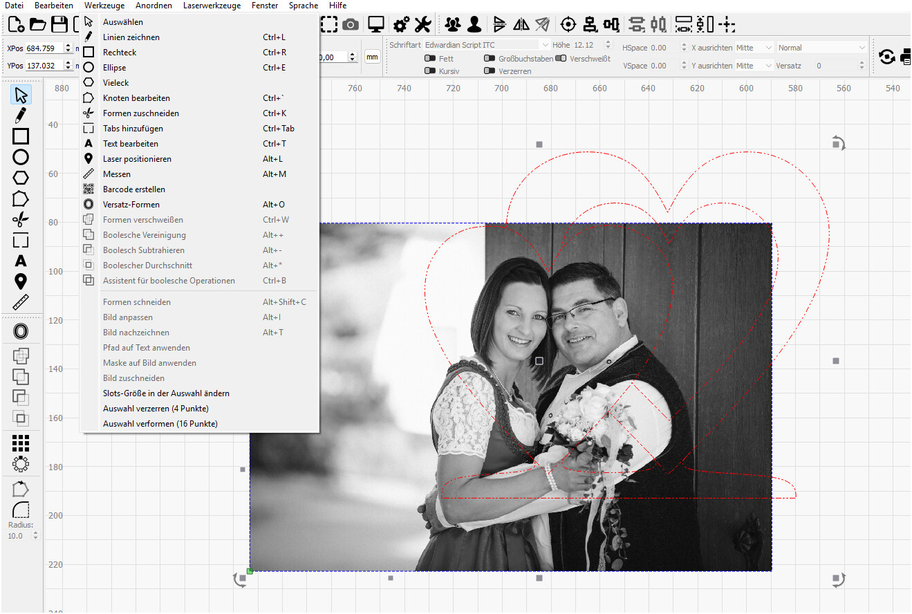

IIch möchte ein Bild maskieren und freistellen. Leider wird die Option mit der rechten Maustaste gar nicht angezeigt. Im Reiter Werkzeuge ist es grau hinterlegt.
Ich habe alles Markiert. Alles auf Linien umgestellt. Trotzdem klappt es nicht.
Auf dem Screenshot sollte eigenlich die Werkzeugleiste sichtbar sein…
Vielleicht weiß mir jemand Rat.
Hast du sichergestellt, dass dein Objekt zum maskieren eine geschlossene Form ist? Das sieht mir nicht so aus. Du musst die Verbindungslinien in den Herzen noch entfernen. Also das linke Herz mit dem rechten Herz verschmelzen. Das geht mit der Schere vermutlich am einfachsten.
Oder, wenn es dir nur um das linke Herz geht, dann musst du die Gruppe der ganzen Linien aufheben und nur das Herz auswählen. Dann bleibt nur das übrig.
Tipp: Du kannst keine Maske mit einer Ebene erstellen, die auf „Füllen“ eingestellt ist, weil die gefüllte Ausgabe das sichtbare Bild verdecken würde. Jede Form, die du als Maske verwenden möchtest, muss entweder eine Werkzeug-Ebene sein oder auf den Linienmodus eingestellt sein.
In deinem Fall, wenn du nur das linke Herz als Maske verwenden möchtest, empfehle ich:
- Wähle die rote Herzform aus und dupliziere sie. (Ctrl + D)
- Wechsle sie auf einen Werkzeug Layer durch klicken auf T1 oder T2.
- Bewege sie zur Seite mit den Pfeiltasten.
- Schneide mit der Schere alles weg, was nicht maskiert werden soll.
- Bewege die Form retour.
- Maske auf Bild anwenden wird nun funktionieren.
