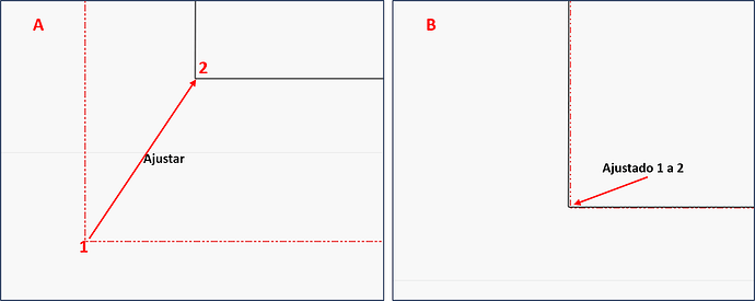

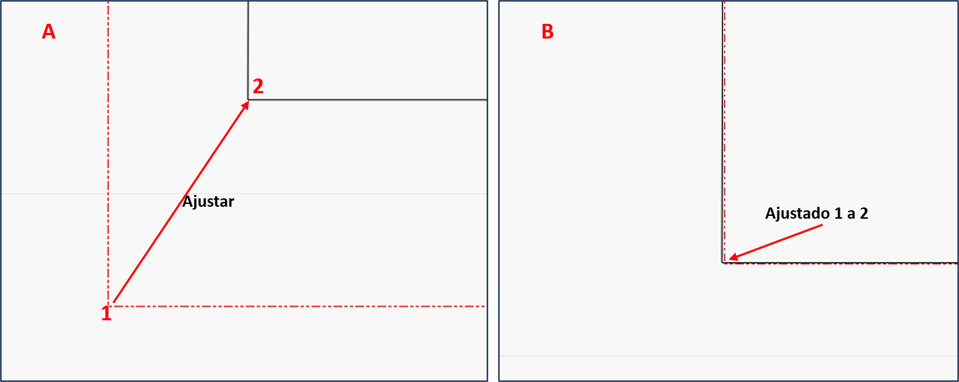

Veamos. Quisiera saber si es posible mover los vectores de forma muy, pero muy fina y exacta. Lo que quiero saber es si, en esta imagen de ejemplo (A), es posible mover el punto (1) del vector, hasta el punto (2), de forma manual, hasta conseguir la superposición exacta de la figura (B):
Clico las combinaciones de teclas Mayúsculas + flechas, Ctrl + flechas y lo mismo con teclado numérico, y los saltos del vector son enormes.
En PowerPoint o Word, por ejemplo, estos desplazamiento pueden lograrse de forma suave y ajustada. Es posible un comportamiento similar en LightBurn?
Gracias por la atención y la ayuda.

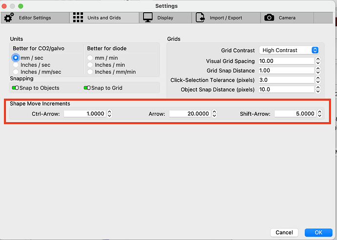

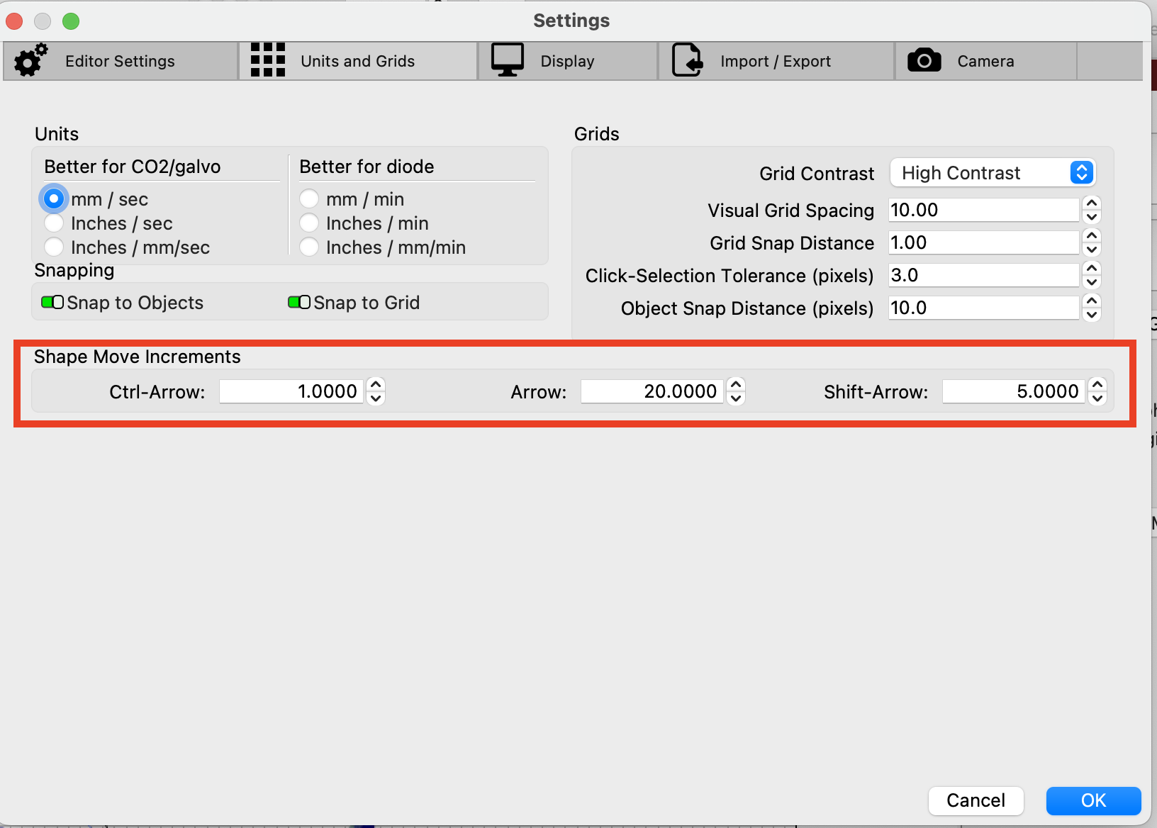

In the settings menu (gears icon) under the units and grids tab you can select how the arrow keys move with different modifiers.
Fantástico, Thelmuth, ya lo he solucionado. Imaginaba que podría hacerse, pero no tenía ni idea de por donde empezar. Ahora mucho mejor.
Muchas gracias de nuevo.
