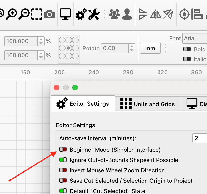

Nach Softwareupdate - offene Datei wird nicht gecuttet
In der neuen Software Version finde ich nicht mehr die Funktion, um den Frame durch den Cutter machen zu lassen und auch nicht die Druckvoprschau
Zudem cuttet der OMtech Cutter eine andere Datei und nicht die die ich in LightBurn ofgfen habe auch wenn ich den Cut über Light Burn starte
Verbindung über USB Kabel
Could it be that you are in “beginner” mode?
…usb connection is a bad idea when you have the ability to access the machine over LAN
…try clearing your machine’s memory
Thank you for your answer - yes we are all totalley beginners and not technically experts , so we may ask stupid questions…
Before the update the filed of LighBurn were send cortrectly to the cutter even via USB. O.k we will try to connect it als via LAN in our next meeting …
:wink: it’s a small (translation?) misunderstanding. You can see what I mean in the picture.
