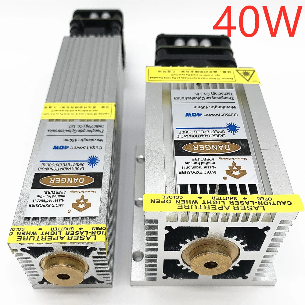

Mon laser à fini par ne plus couper du tout ni même graver! :sob:
Après pas mal d’échanges avec Gearbest, j’ai obtenu un remboursement partiel.

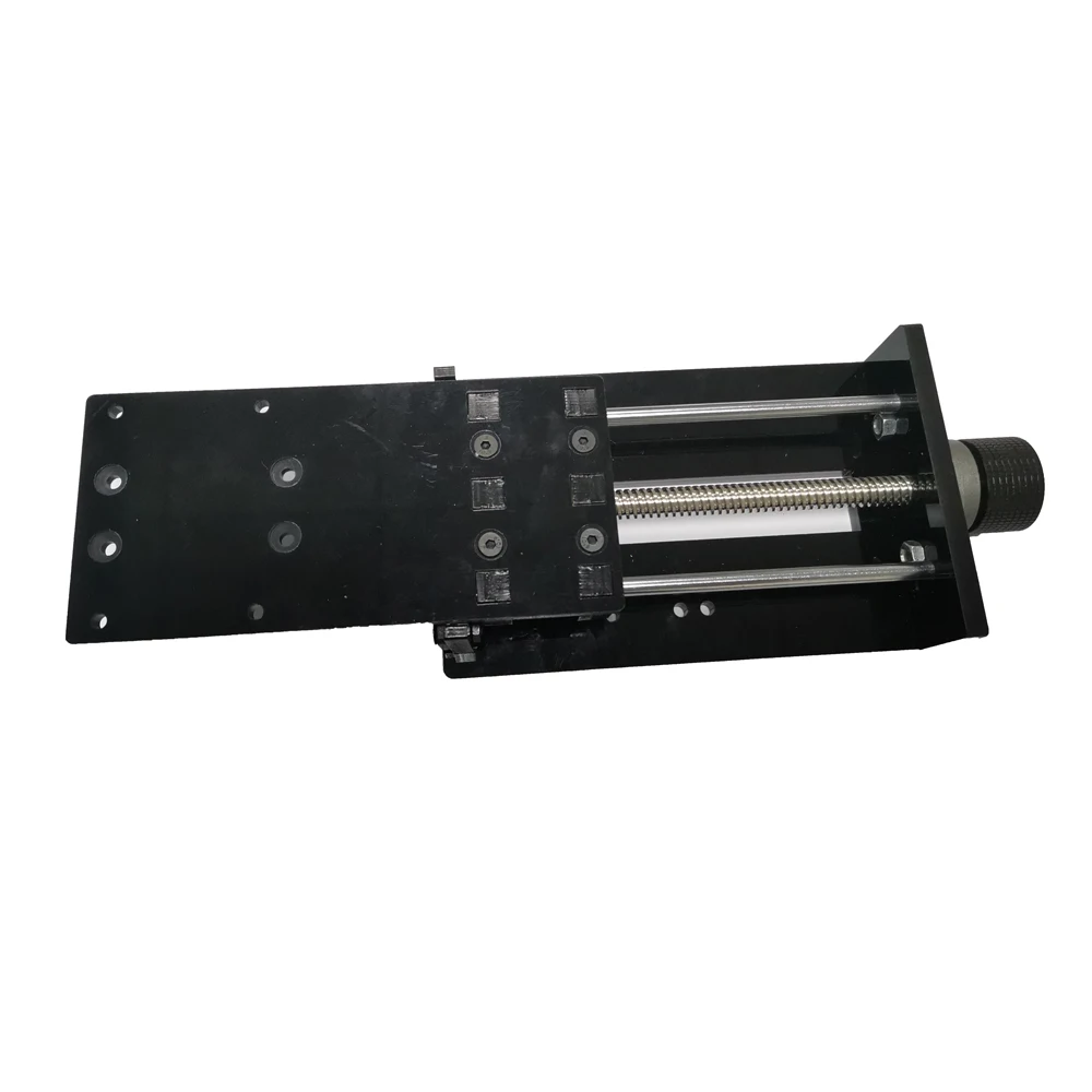

Du coup j’ai acheté une nouvelle tête 40 w que j’ai adapté sur ma ortur, grâce à un support réglable de l’axe z. J’ai du modifier le positionnement des capteur de fin de course.
Après cela mes premier tests m’ont permis de couper du contre plaqué de 5 mm en 3 passages V250 P100%.
J’en conclu qu’effectivement le laser d origine ortur n’est pas suffisamment performant et de qualité très moyenne!

Vous pouvez mettre le lien d’achat laser 40w
