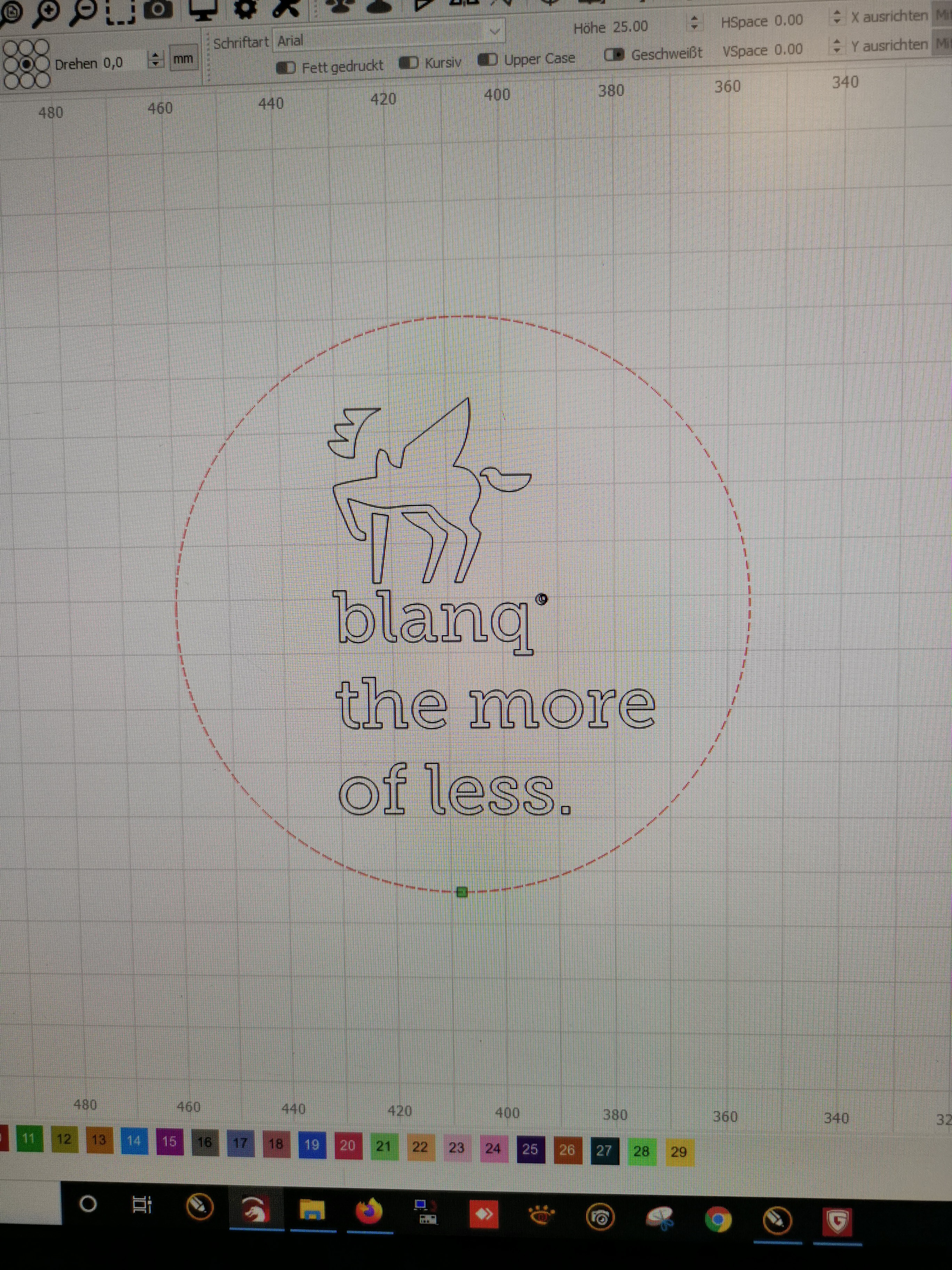

Was mache ich falsch es sollen alle Objekte zusammen graviert werden! Und nicht einzeln buchstabe für Buchstabe
What am I doing wrong, all objects should be engraved together! And not individually, letter by letter

Stefan, how are your cutting settings and what does the preview show?
My layout will look a bit different (I am currently running a new beta release with some changes to the UI) but the idea is the same. Set this ‘Fill’ layer to have ‘Fill all shapes at once’ ticked ON (green).
Mein Layout wird etwas anders aussehen (ich verwende derzeit eine neue Beta-Version mit einigen Änderungen an der Benutzeroberfläche), aber die Idee ist dieselbe. Stellen Sie diese Ebene “Füllen” so ein, dass “Alle Formen gleichzeitig füllen” aktiviert ist (grün).

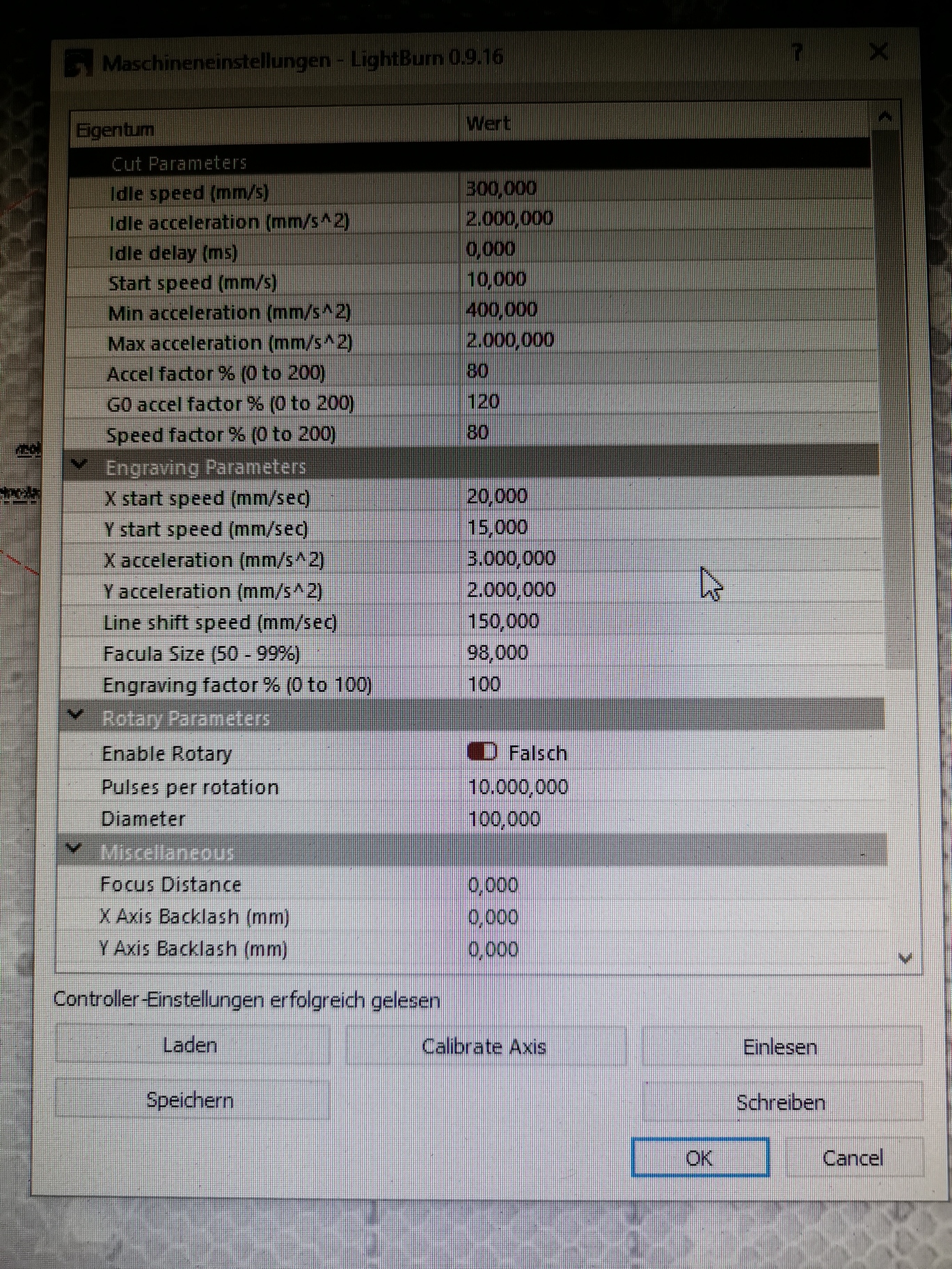

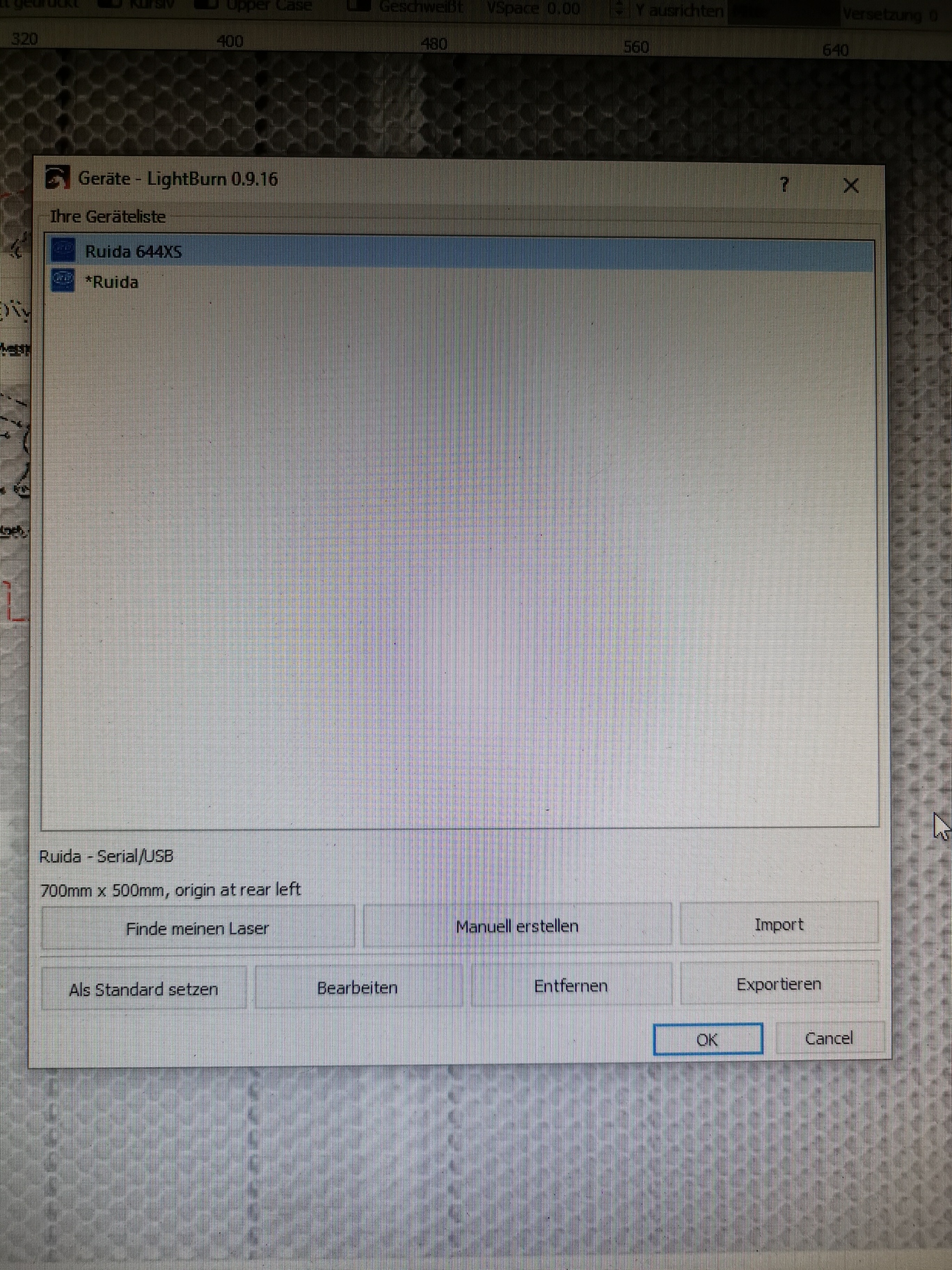

Hallo nochmal danke für deine Mühe als Bilder die Einstellungen und mein Gerät Kontroller ist ein Ruida 644xs.
Hello again thanks for your effort as the settings and my device controller is a Ruida 644xs.

Das schaut in meinen augen nicht falsch aus, nur deine graviergeschwindigkeit war meiner meinung nach viel zu hoch.

Vielen Dank werde deine Tipps mal umsetzen das mit den Objekten hat super geklappt,
