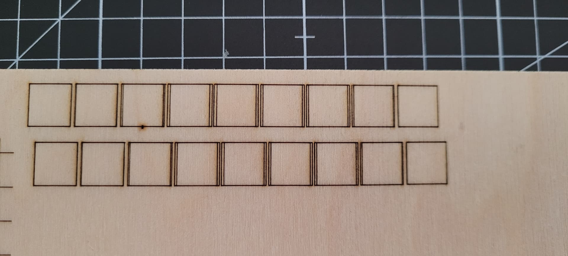

Buenas a la comunidad hace unas semanas note como mi Xtool D1 Pro 10w presentaba pequeños fallos en algunos proyectos. Después de ver videos y buscar por foros no he encontrado solución a mi problema por el momento estando un poco desesperado. He realizado mantenimiento a toda la maquina y he comprobado la tensión de las correas estando todo correcto. El problema viene siendo que en el eje X a veces pierde parcialmente unos pasos, pongo una foto de ejemplo donde se ve que siempre pierde el mismo paso en las dos grabaciones, por lo que no se ya si el tema es mecánico o de configuración. En los cuadros se ve que el primero y último salen correctamente pero los del medio no. Hice 5 capas a velocidad 80 mm/s y 70% de potencia. Cuando hago el corte a velocidades cortas también aparece este desfase, por lo que descarto el tema de la velocidad y también la tensión de la correas. Muchas gracias de antemano por la ayuda.
That is interesting, if you are happy the x-axis belt is correctly tensioned then I would also add to check the mounting of the laser module, that nothing can wobble, the wheels are are running smoothly and snug to the rails, re-tension if necessary using the eccentric nut on the lower wheel on the back of the mounting plate.
Ya solucione el problema, el engranaje que mueve la correa del eje X estaba un poco suelto y se había desplazo hasta rozar la zona de la chapa. Una vez ajustado y apretado he realizado varias pruebas y todas salen perfectas. Muchas gracias por los consejos.
